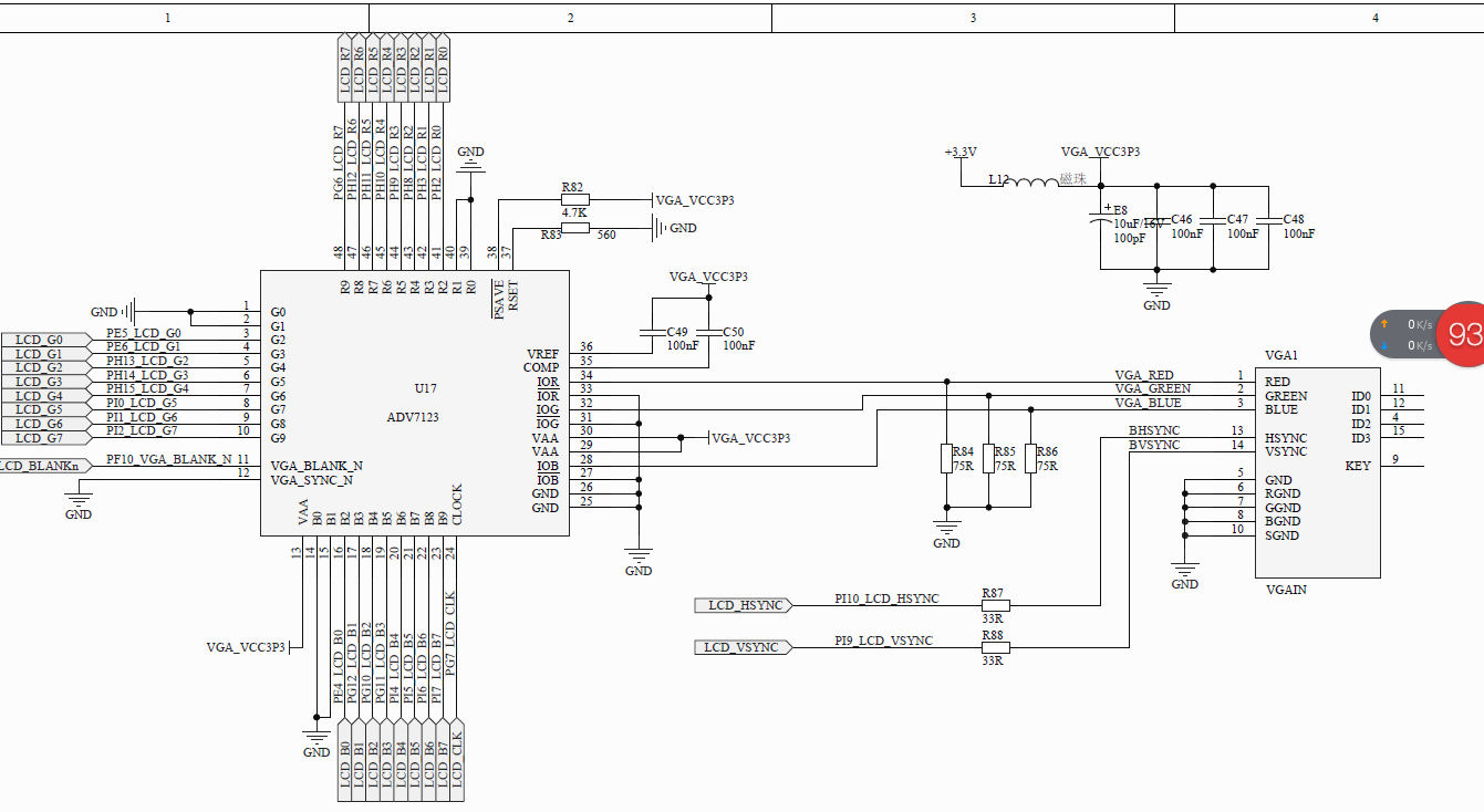

大家好,年底了发一个问题贴,希望过了春节能得到大家帮助.STM32F429驱动VGA显示器,显示器显示输入不支持,使用的驱动芯片为ADV7123!!  一样的程序,直接带7寸屏是OK的,能正常显示.
分辨率为800*600,驱动代码如下:

用示波器测量VGA1接口中Red,green,Blue信号,是有波形的,幅值在0.7V左右;ADV7123的第36脚Vref的电压为1.25V, Vsync的频率是29.29HZ,Hsync的频率是18.92Khz,LCD_CLK的频率为20Mhz.曾尝试调大LCD_Clk的频率为30Mhz,也不行.各位支招....
戈卫东 发表于 2015-2-12 18:23 | 显示全部楼层
VSYNC HSYNC 可能不符合VGA
 楼主| everbright 发表于 2015-2-13 08:53 | 显示全部楼层
请问应该怎么调,才能使VSYNC HSYNC 符合VGA.可设置项里就是时钟吧.
原来听说如果能驱动7寸屏的话,直接接上ADV7123就可以了,不是这样吗?
zh113214 发表于 2015-2-14 18:45 | 显示全部楼层
RGB的初始化是对的。。其他的没发现什么问题呢
peugeoter 发表于 2015-2-15 17:21 | 显示全部楼层
需要符合显示器EDID里面的分辨率,刷新率与分辨率都要符合。
戈卫东 发表于 2015-2-16 12:03 | 显示全部楼层
还有一个东东,消隐信号,它应该是在RGB信号里面给出的,有了它VGA显示器才能确定每个点。
戈卫东 发表于 2015-2-16 12:05 | 显示全部楼层
应该是对应ADV7123的VGA_BLANK_N。。。。。。。
我也不清楚,不过你可能需要正确配置它。
 楼主| everbright 发表于 2015-2-16 15:58 | 显示全部楼层
我也不清楚,不过你可能需要正确配置它。 ...
你说的消隐信号,应该就是我这里的PF10脚,原来的DE信号,这引脚的输出,好像是VSync&Hsync。我这个DE信号接到了VGA_BLANK_N。谢谢你的热情回复。香版主没在,香版主我这DE脚是对应VGA_BLANK_N,对吧

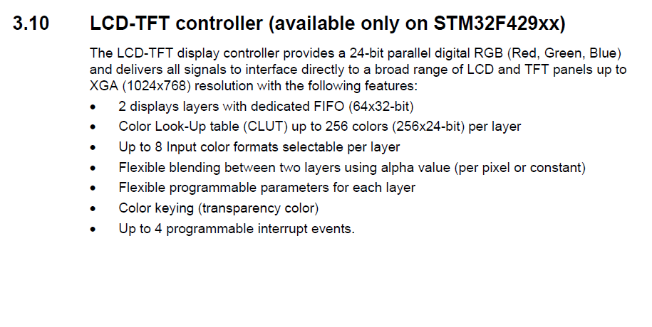

 楼主| everbright 发表于 2015-2-25 16:40 | 显示全部楼层
现在把分辨率设置成640*480,场频率为60Hz,显示器可以识别出来了.但设置成800*600,场频率为60hz, LTDC clock frequency设置为40Mhz时不能正确显示,花屏;场频率为50hz时,LTDC clock frequency设置为32Mhz时可以显示.我看手册上写着, LTDC clock frequency最高为42Mhz,40Mhz也没有超呀

数据手册Table 109. LTDC characteristics
