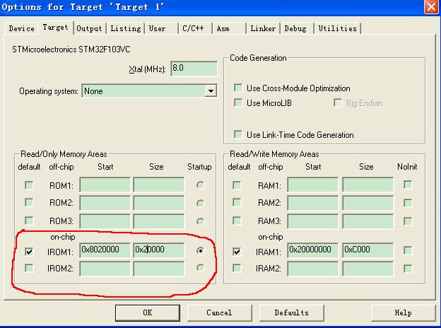

(1)
0x8000000-------0x40000   ROM全部空间
0x8000000-------0x10000  用做BOOTLOAD  问题解决
(2)
0x8010000-------0x10000 用做EEPROM  /中断向量表如何跳过这个地址范围??
0x8020000-------0x20000 用做用户程序/可更新/请教中断向量表如何 定义??
第2部分 主要是中断向量表如何 定义在  0x8020000-------0x20000
 楼主| itelectron 发表于 2015-2-24 20:59 | 显示全部楼层

函数可以指定装载到节,也可以指定地址.
 楼主| itelectron 发表于 2015-2-25 07:40 | 显示全部楼层
请教LS 如何具体实现  谢谢
zchong 发表于 2015-2-25 09:59 | 显示全部楼层
链接地址直接设过去,程序中设置一下中断向量偏移地址
jack821119 发表于 2015-2-25 12:58 | 显示全部楼层
STM32支持向量表的重新定位的,库函数上有注明。

zchong 发表于 2015-3-2 19:03 | 显示全部楼层
itelectron 发表于 2015-3-2 17:09
估计知道怎么 分的人 不在这
你要分什么?
ST的例子很详细了,bootloader不说了,就是跳转一下
至于应用程序,链接地址设成0x8020000,在应用程序中设置中断向量偏移地址,让它偏0x20000就行。
还有问题?
