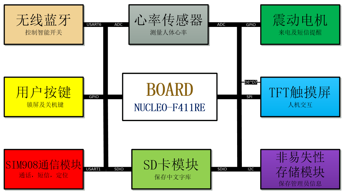

下面从方案图详细讲起:
如上图所示,触摸屏采用的是2.0寸的全视角IPS TFT彩屏 采用8位数据口控制,大大减少IO的使用,驱动采用的ILI9335,更加容易地移植STemWin,触摸板是自己加上的,触摸IC为XTP2046,采用模拟SPI采集触摸屏AD值。震动电机采用普通IO口控制,当有电话来或者接到短信的时候就打开,直到电话接起或者拒接。利用MCU自带的ADC对心率传感器的电压进行采集,通过MCU处理后,利用STemWin的GRAPH控件构建心率图。串口6连接蓝牙模块对智能开关进行控制,控制风扇、电灯等,并利用蓝牙模块进行温度无线采集。用户按键的主要功能是锁、开屏和开、关机(进入停机模式),则按键用WKUP功能引脚。SIM908通信模块带有GSM、GPRS和GPS功能,是此智能手表功能实现的主要核心,智能手表的通话、短信、远程追踪功能都是由此模块来实现。SD卡模块用来保存中文字库和收到的短信。为了提高安全性,采用管理员管理模式,当检测到管理员发来的短信命令时,才允许手表打开其追踪功能,管理员的账号密码保存在AT24c02这一非易失性存储IC中。

kqh1120 发表于 2015-2-27 16:26 | 显示全部楼层
楼主那方框图漂亮。。用什么做的啊

 楼主| zhanghuichun 发表于 2015-3-2 20:05 | 显示全部楼层
楼主那方框图漂亮。。用什么做的啊
用visio做的
