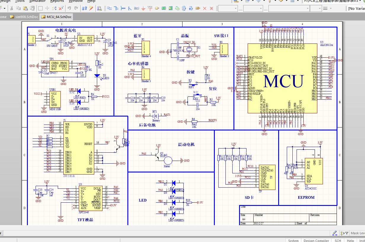

上智能手表的原理图:
此为主控MCU-stm32f411re及其外设的原理图(BUG:旁路电容2.2UF忘记加了导致程序下载后时钟无法完成初始化,32.768KHz的晶振接口粗心大意接错了,导致RTC跑不起来)

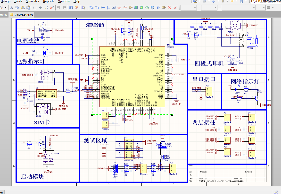

此为SIM908原理图,包含SIM卡及四段式耳机等,SIM908对静电相当敏感,所以加入ESD防止静电干扰。

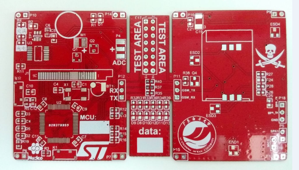

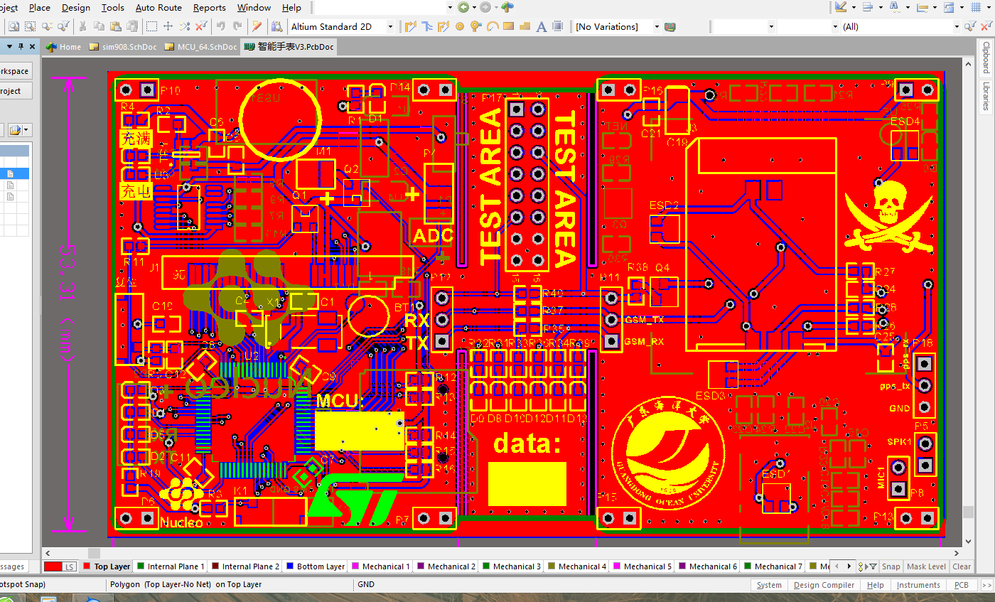

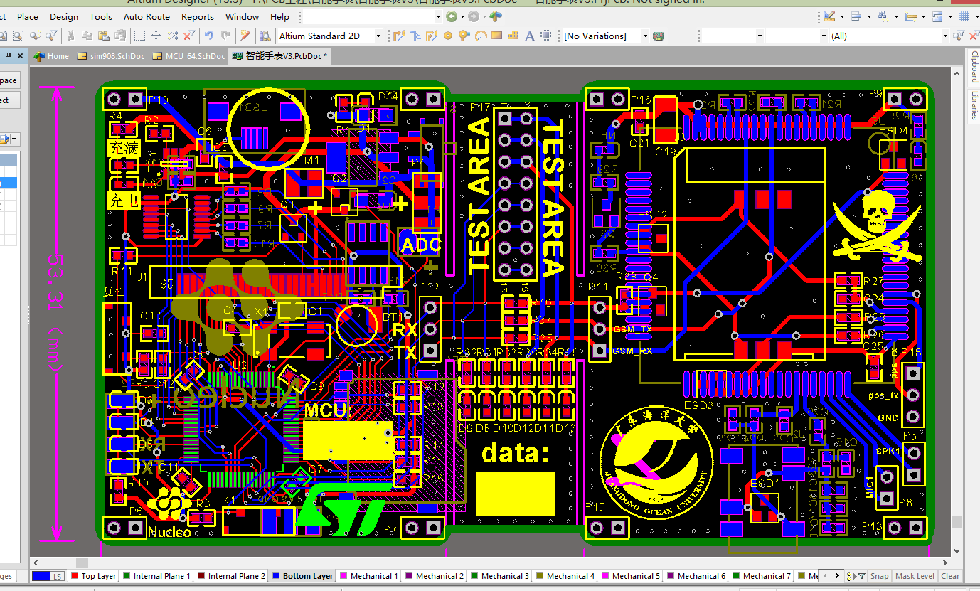

接下来就上,智能手表的PCB图了
再来一幅没有铺铜的,清晰看清上下层

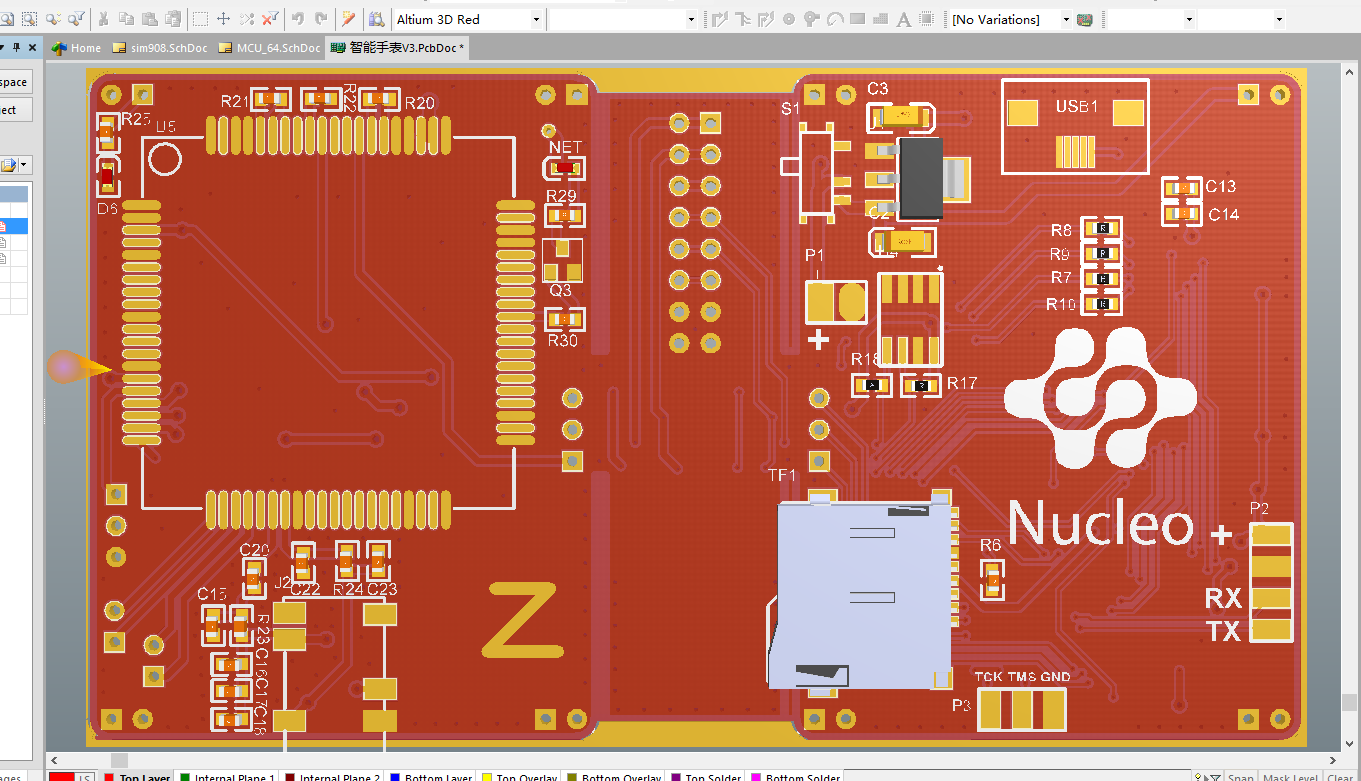

下面请欣赏一下PCB板的3D模型
(顶层)
(底层)

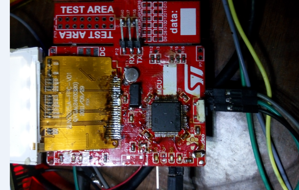

虚拟的一点也不好看对不,我也觉得!那上实物吧!!!!!
接下来就是焊接调试了
哎,旁路电容没接上,32.768KHz晶振接错,苦逼,最后只能用跳线来连,请叫我跳线小王子,不解释
这震动电机真心有点猛,双面胶都粘不稳,看来要上502了;P,左边那个是充电用的,插上USB线接上电源就可以给智能手表充电
板子的背面,SIM908模块真心难焊,记住千万不要用风枪吹,除非你是土豪
二姨送的板子被我弄得体无完肤,太抱歉,拆来拆去测试,还好芯片没坏!很抱歉!界面还不错吧
被逼的,气人找不到大卡,只能上小卡测试
作品还在做最后的修改,软件部分和视频演示可能明天或者后天才能奉上,抱歉,不能如期完成!

 楼主| zhanghuichun 发表于 2015-3-2 13:32 | 显示全部楼层
哈哈,没办法啊,春节期间做板的厂家都放假了!
