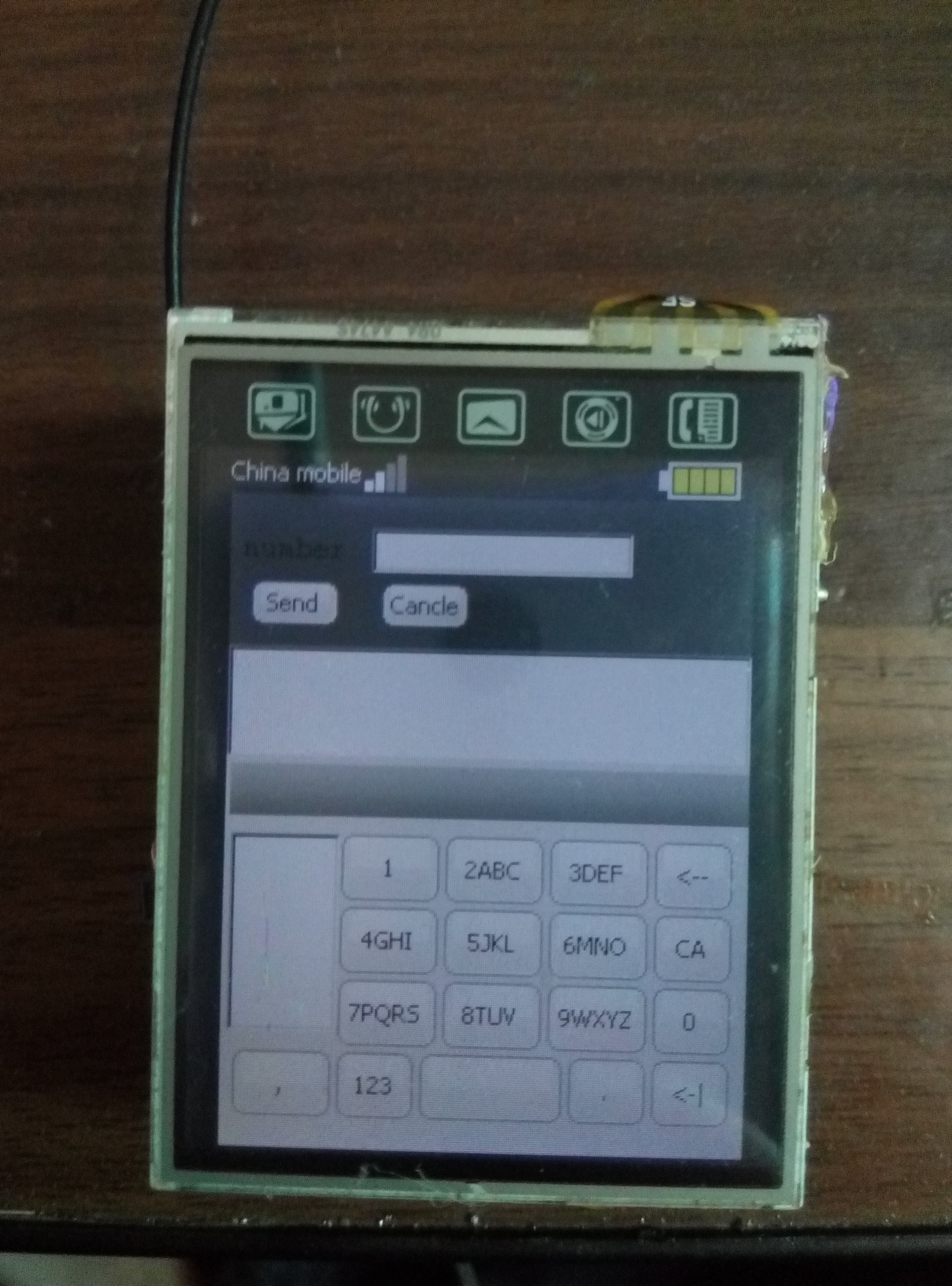

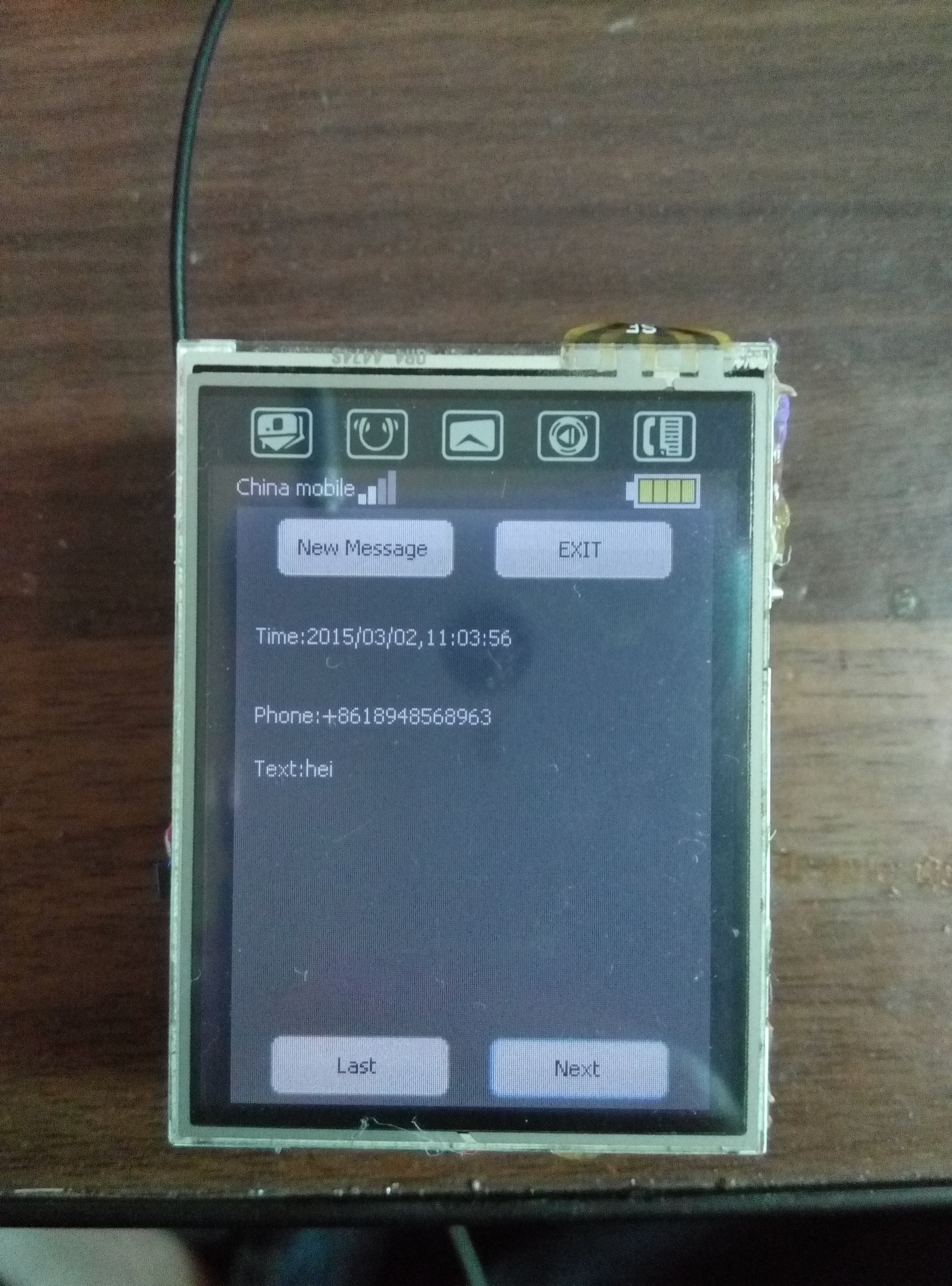

判断短信内容是否包含以上字符串 DW 、GMM 、MM 、GPRS 、CLOSE
DW为定位的指令、GMM为改密码、MM为新建管理员、GPRS为建立TCP连接,CLOSE为关闭(以上指令均为管理员号码发送的,其他号码发送无效)
短信界面为短信查看界面,点击屏幕下方的上下键即可对短信的切换,屏幕中央显示短信的信息(命令短信不显示,作为后台应用),点击左上方的按键即可新建短信。
此为发送短信主界面,数字键与字母键切换,字母大小写切换,信息发送成功后会弹出提示框,提示发送成功,否则提示发送失败。
