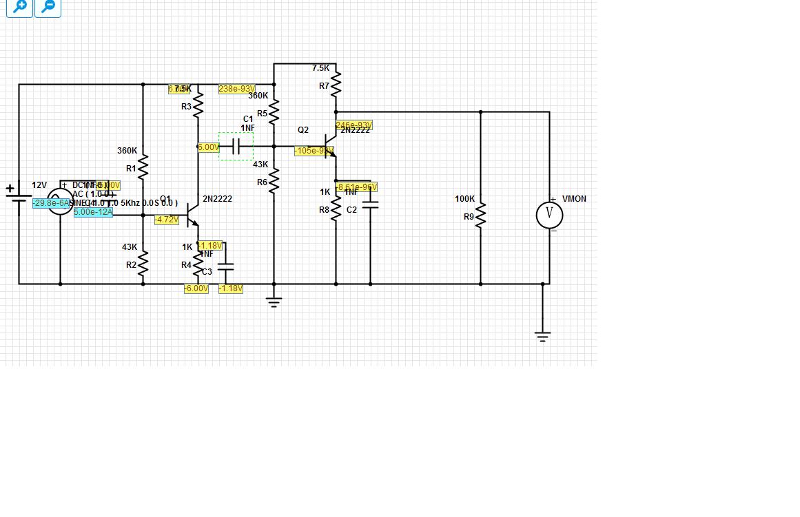

    在实际工作中,为了放大非常微弱的信号,需要把若干个基本放大电路连接起来,组成多级放大电路,以获得更高的放大倍数和功率输出。
    多级放大电路内部各级之间的连接方式称为耦合方式。常用的耦合方式有三种,即阻容耦合方式、直接耦合方式和变压器耙合方式。
    以下试例阻容耦合电路的仿真通过电容和电阻将信号由一级传输到另一级的方式称为阻容耦合。
    优点:耦合电容的隔直通交作用,使两级Q相互独立,给设计和调试带来了方便;
    缺点:放大频率较低的信号将产生较大的衰减,加之不便于集成化,因而在应用上也就存在一定的局限性
LINK,
http://easysim.21ic.com/simulator#860
SCHEMATIC.

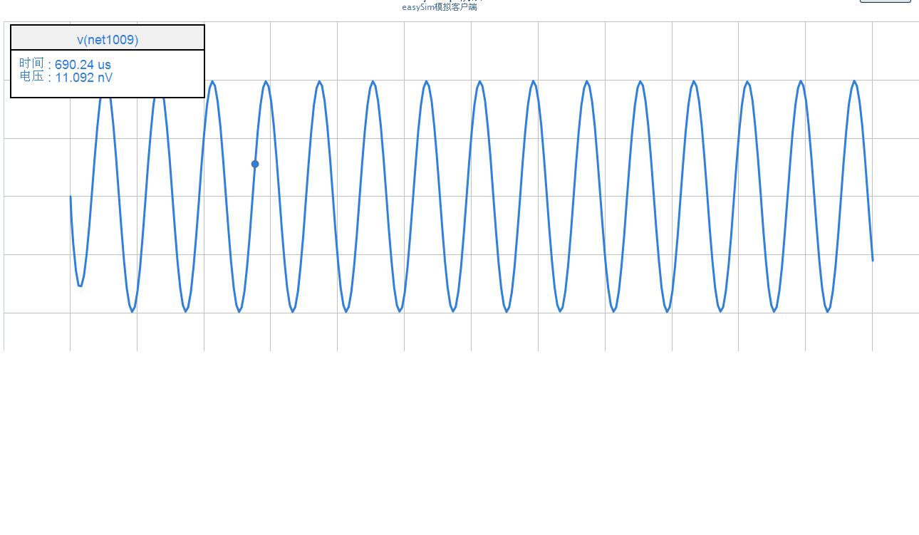

WAVE,

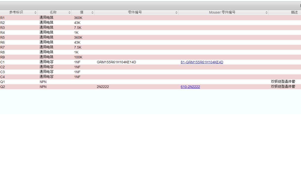

BOM,

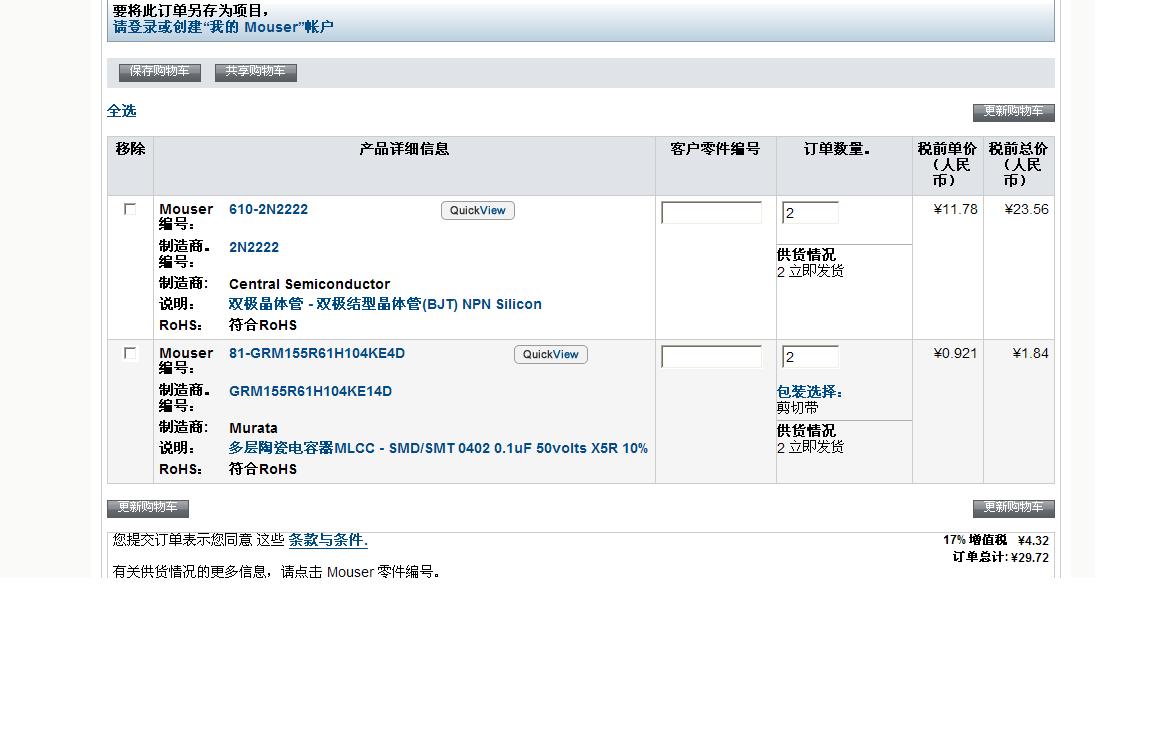

CART,

仿真波形不错
