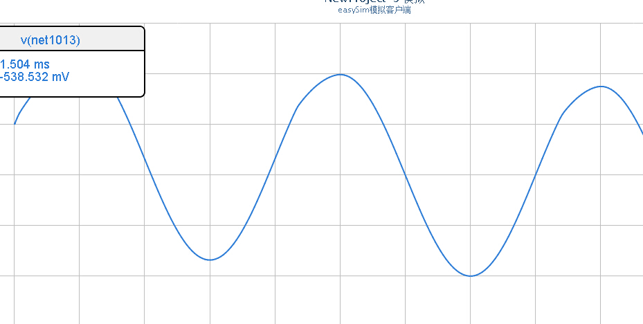

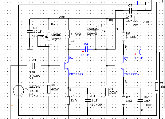

做了一个仿真试试看
电路图:
波形图
购物车
阻容耦合式的多级放大电路是多级放大器中常见的一种,其特点是它们的各级直流工作点相互独立。可分级进行调整;它只能放大交流信号不能放大直流信号。由于各级大多采用工作点稳定电路,使得整个放大器的性能比较稳定。     在阻容耦合多级放大器中,由于输出级的输出电压和输出电流都比较大,因而输出级的静态工作一般都设置在交流负载线的中点,这样能获得最大动态范围或最大不失真输出电压幅值。两级阻容耦合放大器逐级对输入信号进行放大,前级的输出电压作为后级的输入电压,即两级放大器的总电压放大倍数等于各级放大倍数的乘积。
地瓜patch 发表于 2015-3-21 15:06 | 显示全部楼层
以为第一个图纸是楼主的作品
后边的图纸也不错
