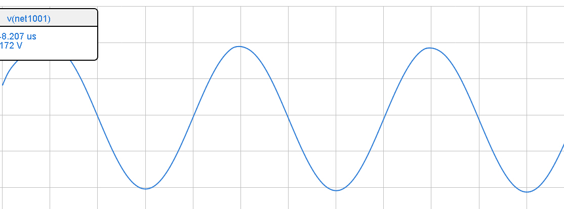

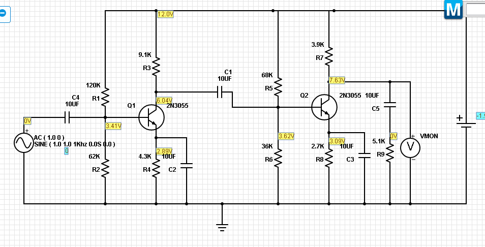

采用两级放大电路。阻容耦合放大器是多级放大器中最常见的一种,两级之间通过耦合电容及下级输入电阻连接,故称为阻容耦合,由于电容有隔直作用,使用前、后级的直流工作点互相不影响,各级放大电路的静态工作点可以单独计算。
http://easysim.21ic.com/simulator#864

图纸和仿真结果都不错,鼓励一下
