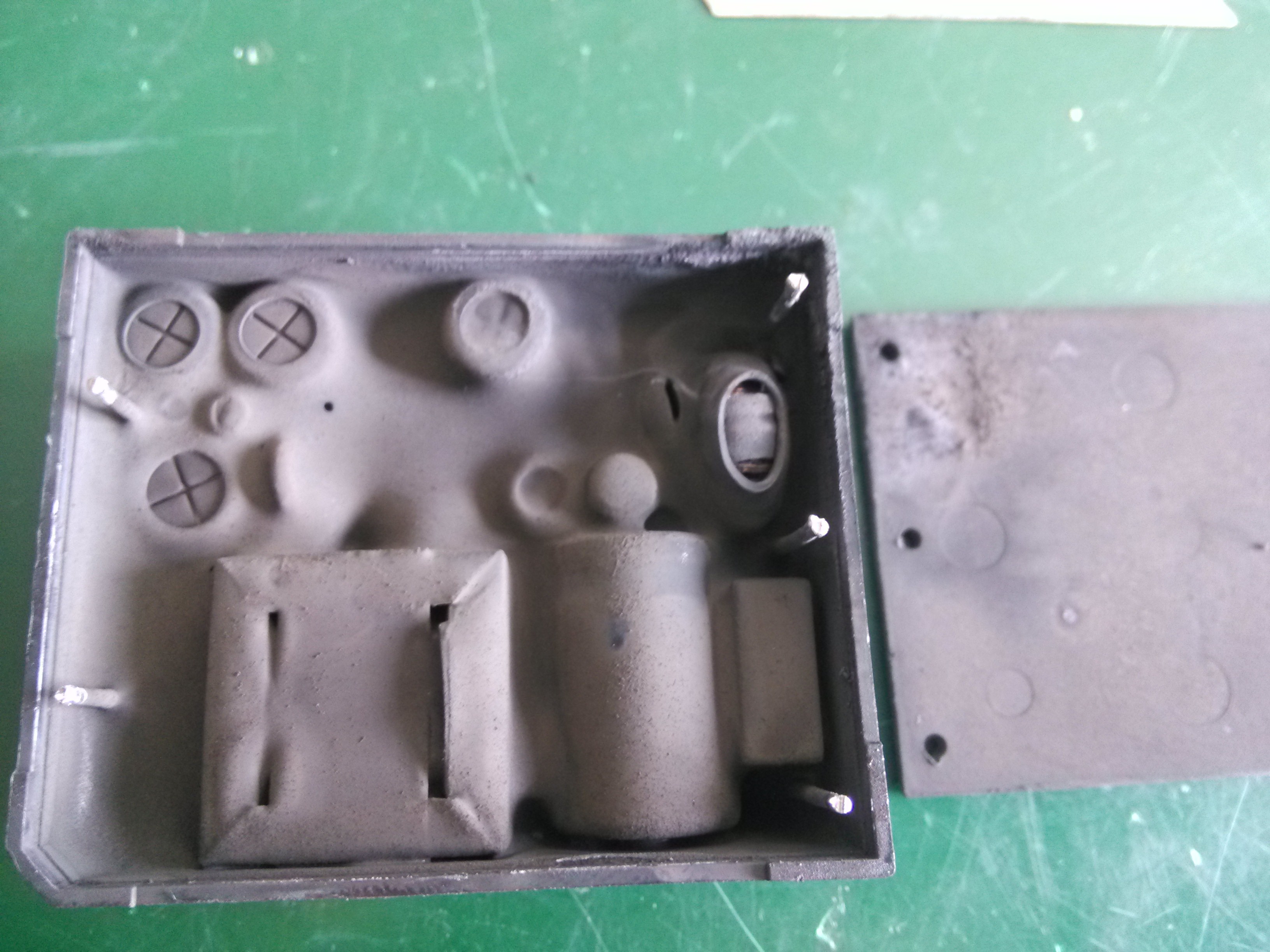

AC-DC电源模块接了380V,里面的压敏电阻炸飞了,黑乎乎的一片,还能修吗,里面有灌胶了,没法更换器件。
songchenping 发表于 2015-3-31 13:46 | 显示全部楼层
外面都没有加压敏电阻啊。

王栋春 发表于 2015-3-31 20:07 | 显示全部楼层
里面是环氧树脂封装的,我这有不少这些东西

 楼主| nyszx 发表于 2015-4-2 13:05 | 显示全部楼层
外面都没有加压敏电阻啊。
老电路外部没有加保护,新的有。

songchenping 发表于 2015-4-2 13:07 | 显示全部楼层
给了你一个查看内部结构的机会啊。
mornsunfae 发表于 2015-4-2 22:02 | 显示全部楼层
AC电源模块一般输入最高在265V。当接到380V电压的时候,模块是会损坏的。
关于损坏维修方面,我司是不建议维修的,请跟我司销售同事联系一下。
