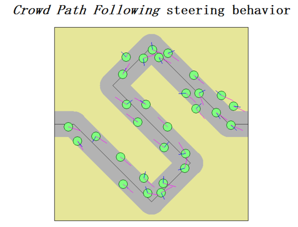

1.人群跟随行为
点开网址可看到动态演示(需要安装java虚拟机)http://www.red3d.com/cwr/steer/CrowdPath.html

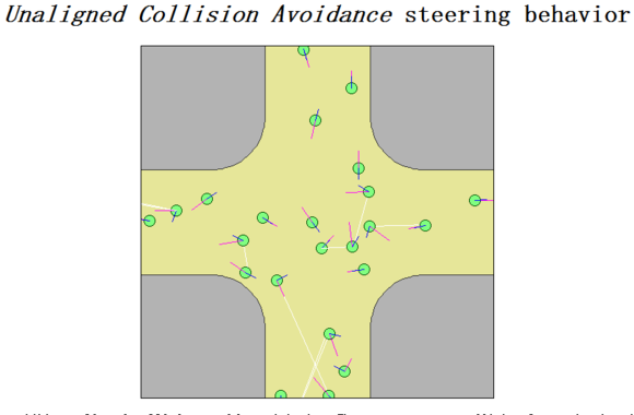

3.群体碰撞躲避穿行功能
点开网址可看到动态演示(需要安装java虚拟机)http://www.red3d.com/cwr/steer/Unaligned.html

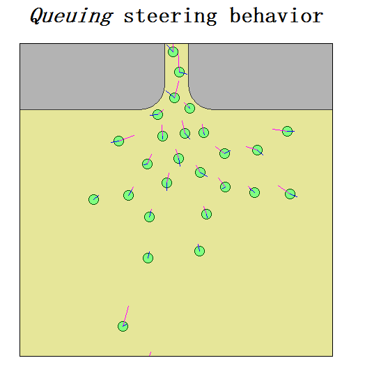

4.群体排队进门功能
点开网址可看到动态演示(需要安装java虚拟机)http://www.red3d.com/cwr/steer/Doorway.html
当然opensteer可不止这些功能,想深入了解的还是去它的官网上看吧,有很多好玩的群聚行为演示。这样我们多台乐高机器人就可以协同倒垃圾啦,排队,避让应有尽有,人在多,也不会出事啦!

排队进门,实际上是对齐行为+分隔行为
群体碰撞躲避穿行,实际上是分隔行为+分隔行为

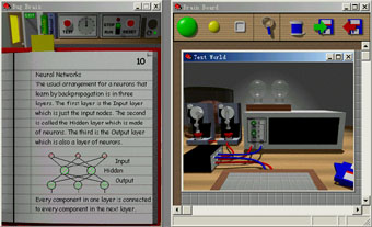

我们明白了神经网络有什么作用后,就可以继续深入了解一下神经网络的原理,和实现方法。这里为了降低门槛,我们再次基于一款游戏来讲解,虫脑--BugBrain。
BugBrain是神经网络入门的最好游戏之一,别看它是款游戏,可没那么容易通关,极少的人可以打通这款游戏,可以说,玩通这款游戏,你的神经网络就已经基本入门了。(win7-64位无法运行)
BugBrain将让你从零开始构造一个大脑, 你开始完成的可能只是一个简单的电路,之后从生物思考最原始的原理出发完成的是一个瓢虫的大脑,他有躲天敌,越障碍等生物智能,之后你将给这个大脑加上学习和**的能力,最终你将编辑人的大脑。最终关将开放神经元编辑器
BugBrain下载,及攻略,详细介绍 http://hi.baidu.com/emtznxkjdgdfjve/item/b64526c831081757bcef6973
我们就通过这款游戏来讲解神经网络的实现原理

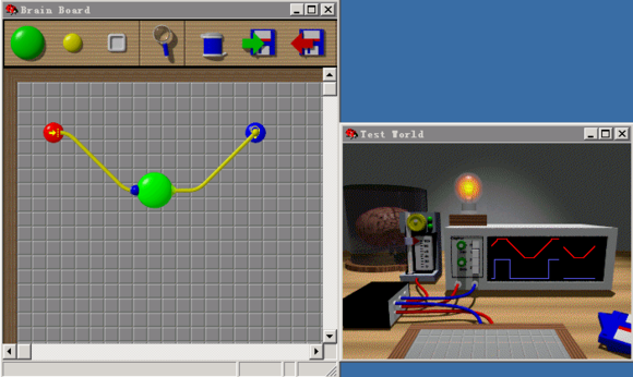

第一关相当简单,没有神经元,红色是输入,蓝色是输出,红色输入设备为一个电源按钮,按下就通电,蓝色输出设备为一个灯**,只要将输入和输出用一跟黄色的神经联起来,这关就过了,在右边的调试器上,我们可以看到红色设备的信号强度,和蓝色设备的信号强度。
这一关左边的红色输出电流信号会从弱变强,再由强变弱,反复运行,信号强度从0-100 这一关的科学家要得到的结果是信号强度>80时,灯**才亮,而<80时,灯**熄灭。

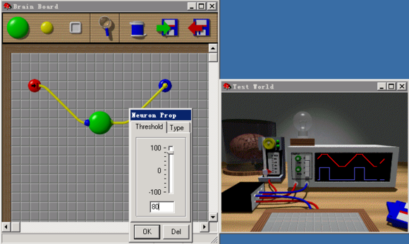

这时我们就要用到神经元,拖一个大绿球,这个就是神经元,神经元的两端分别用神经连接输入设备和输出设备。这时我们再次开启测试,发现结果没有变化,依然什么样的输入,就有什么样的输出,灯光忽暗忽灭,达不到最终要求。我们右键点击这个大绿球神经元,可以看到原来神经元有个重要功能就是阀值。
我们把这个神经元的阀值设置成80,这一关就顺利通过了。那么,什么是阀值?顾名思义,阀就是水龙头,起控制开关的作用,阀值为80的意义在于,只有输入进来的信号大于80,才进行输出。这样在红色输入设备的信号强度没有到80前,这个神经元都不会输出任何东西,只有超过了80,灯**才被点亮,之后慢慢的输入设备的信号又降到了80以下,灯**就会再次得不到输出而熄灭。
我们再来关注一下和神经元左边的蓝色突起小球,这个东西叫突触,突触的主要功能,你可以将它想象成电阻,他可以限制或加强输入的信号强度。例如:
我们把突触的权重值设为 50,就代表输入设备的信号0-100,被压缩成为0-50 ,输入信号为10的时候,经过突触后传给神经元的其实是5,输入信号为20的时候,经过突触后传给神经元的其实是10.
