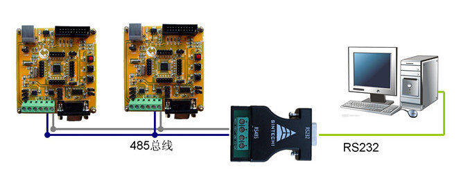

实验内容:在板子上移植FREEMODBUS从机协议,实现开关量的输入输出采集
实验平台:基于MINI STM32 C8T6 板子
源      码: 多块板子利用485总线 采用MODBUS协议实现开关量采集与控制采集.zip (403.35 KB, 下载次数: 354)
调试软件: ECOMV280调试软件.zip (1.46 MB, 下载次数: 241)
例程使用说明: 采用MODBUS协议实现开关量输入输出采集例程说明.pdf (237.43 KB, 下载次数: 347)
补充说明:本例程是采用MODBUS 协议实现的,为了实现MODBUS 协议,我们移植了一个叫FREE MODBUS 协议栈。
关于FREE MODBUS 协议栈,在这里就不做介绍了,请用户在这个协议栈的官方了解学习:http://www.freemodbus.org/index.php?lang=cn
通讯连接示意图:
