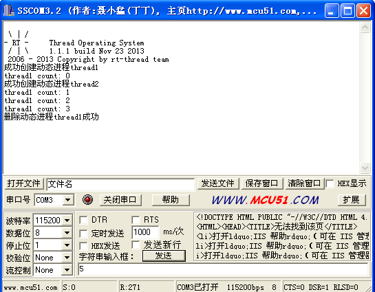

1、动态线程的创建与删除
该例程主要说明动态线程的创建与删除,首先我们要在rtconfig.h中开启两个宏定义:
#define RT_USING_HEAP;开启此项可以创建动态线程和动态信号量,如果使用静态线程和静态信号量,则此项不是必要的。请注意这里的动态和静态,后面的例程大多用到动态线程或者信号量等,所以此项也是一直开启的,后面将不再赘述。
#define RT_USING_CONSOLE;本实验使用rt_kpriintf向串口打印按键信息,因此需要开启此项。后面的实验,都需要向串口输出数据,所以此项是必须的,我们就不再赘述。
另外还有一个宏定义,我们需要注意,就是:#define RT_TICK_PER_SECOND  100,这个宏定义的意思是,操作系统的100Tick1S,则一个OS Tick=10ms。后面的程序中我们使用的都是100,所以后面我们也将不再赘述此选项。
前面说过的,我们不对操作系统的解说,只是对程序的说明,如果对RT-OS不了解的地方,可以参考RT-Thread.pdfrtthread_manual.zh.pdf这两个文档,其中已经说的很详细。也可以到RT-OS官网上下载这两个文档。

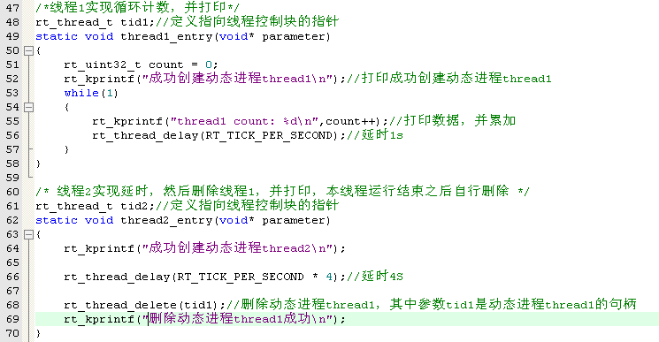

下面开始讲解我们的程序,首先我们要定义两个指向动态线程的指针并建立线程入口函数,如图1-1所示。
1-1
        如图1-1所示,线程1首先打印信息,然后循环进行计数,并打印,延时1S继续循环。线程2首先也是打印信息,然后延时4S,然后删除线程1,并打印信息。

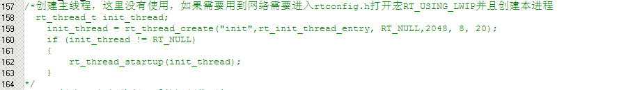

        下面看线程的创建,如图1-2所示。第一个线程是静态线程,上面提到的LED灯的闪烁,指示程序运行的作用。主要看下面的两个线程的创建下面的两个线程采用的是创建,而不是初始化,是不一样的。这是动态的线程,采用的是rt_thread_create()函数,返回的是线程控制块的地址。也就是我们上面定义的线程指针。
第一个参数是线程的名字,可以随意,
第二个参数是线程入口函数,
第三个参数是线程入口函数的参数,
第四个参数是线程的堆栈空间,
第五个参数是线程的优先级,
最后一个参数是时间片。
因为RT-OS支持时间片轮法,当两个线程优先级相同时,则采用时间片轮法进行线程的切换。最后判断线程是否创建成功,创建成功则给线程指针分配地址,则其不为空指针,然后启动线程即可。第二个线程一样。
1-2

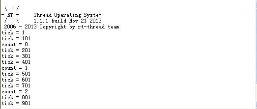

结果分析:
        程序的执行结果如图1-3所示。
1-3
        上面是打印的RT-OS的信息,因为线程1的优先级比较高,所以先执行,打印一个数据,在线程1的循环中有一个延时,所以打印一次信息之后,要进行延时,则线程1挂起,执行线程2,打印成功创建线程2之后,线程2也进行了4S的延时,所以线程2挂起,等待线程1再运行三次,因为每次都是延时1S,当到了线程1打印出thread1 count: 1之后,再延时1S的时候,线程2的延时时间到,则执行线程2中的删除线程1代码,则线程1不再运行,线程2打印出信息之后,运行结束,并自行删除。

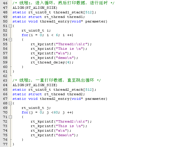

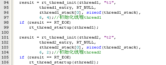

        线程中的任务就是输出打印信息,其中线程1多了一个延时,这个延时函数是以OS Tick为单位的。图5-2所示,初始化并启动两个线程,注意线程的优先级是一样的。我把时间片调小是为了方便看到实验现象
5-2
结果分析:
        如图5-3所示,我们看到当线程的时间片到了之后,则被迫让出,让给另外一个同优先级的就绪状态的线程执行。
5-3

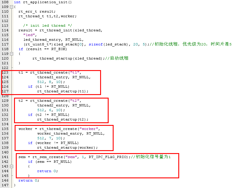

在该实验中我们用到了动态的信号量,所以要首先定义一个信号量指针static rt_sem_t sem = RT_NULL。接下来要创建该信号量以及三个动态线程,如图6-1所示。从代码中我们看到线程优先级t2>worker>t1,然后是创建了一个信号量。
6-1

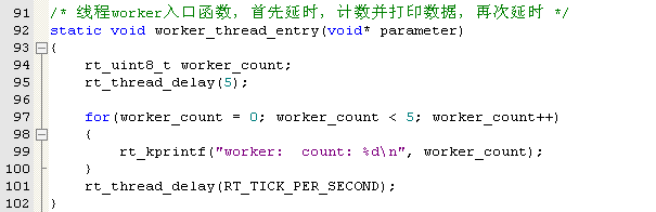

        下面看三个线程的入口函数,如图6-26-36-4所示,

worker线程首先延时5OS Tick,然后循环计数并打印数据。

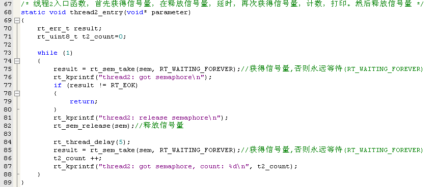

        线程t2首先获得信号量,打印一条信息,然后释放信号量,延时5OS Tick,再次获得信号量,计数,然后打印数据。

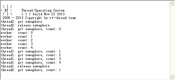

结果分析:
        如图6-5所示,因为t2的优先级最高,所以t2先执行,获得信号量然后释放信号量,这时候执行延时,然后执行worker线程,worker线程也进行延时,挂起,然后执行线程t1,线程t1获得信号量,此时线程t2已经延时结束,但是因为获得不了信号量而被挂起,此时worker延时也已经结束,则执行worker线程,循环打印数据。因为worker线程比t1线程优先级高,所以直到循环结束,执行延时,挂起worker线程。此时因为t1线程仍持有信号量,而t2由于等待信号量而被挂起,所以执行t1,直到t1结束循环,释放信号量。则t2获得信号量,执行打印。
6-5
        本实验,因为t2线程迟迟不能获得信号量,而worker线程优先级低,却先执行了,造成了优先级的翻转。

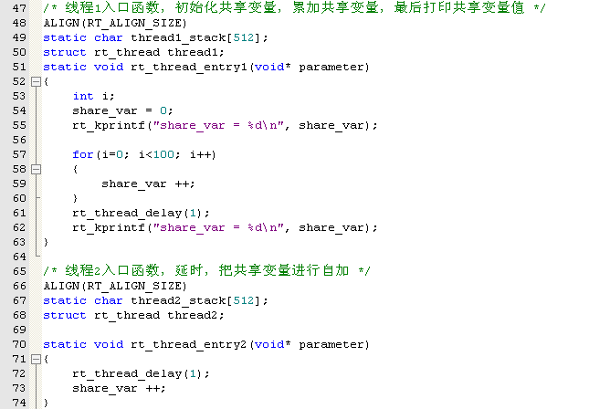

本程序首先定义一个共享资源,全局变量static int share_var。如图8-1所示,是两个线程的入口函数。线程1只是对全局变量进行了累加到100,然后延时1个Tick,打印共享变量的值。线程2则仅仅对共享资源进行累加操作,同时延时1个Tick。
8-1

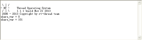

结果分析:
        如图8-2所示,是该程序运行结果。结果中打印的数据是,线程1的输出结果,但是线程1只是累加到100,但是打印出来的确实101,那是因为,线程1执行累加到100之后,进行了一个延时而挂起,而线程2此时又进行了累加,导致打印出来的时候,就变成了101,造成共享资源因为优先级抢占而发生改变。

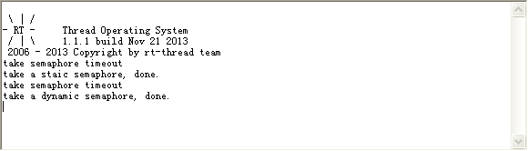

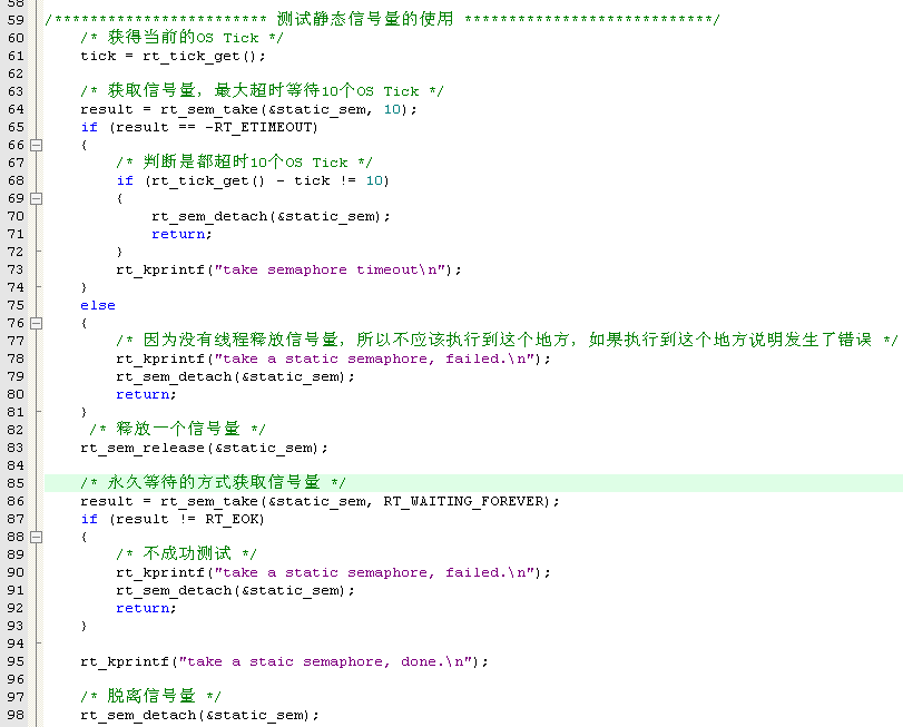

9、信号量基本使用
        上一节的问题,引出了信号量的使用,当一个线程在使用共享资源的时候,为了不让其他线程改变共享资源,我们设计了信号量,当一个线程要修改共享资源的时候,必须要先得到该信号量,否则不能修改该共享资源,当一个线程使用完该共享资源之后,必须释放与共享资源对应的信号量,使其他线程能够及时的执行。
        本实验的主要设计目的是帮助读者快速了解信号量相关API,包括静态信号量初始化/脱离,动态信号量创建/删除,信号量获取释放相关API,为了简化起见,我们将这些API放在同一个线程中调用。这里我们再次提到动态和静态的使用,注意创建静态和动态所使用的函数是不一样的。
        如图9-1所示,是静态信号量的测试,要注意的是静态信号量的使用和脱离,所调用的函数。
9-1
如图9-2所示,是动态信号量的测试,注意动态信号量的使用,以及删除所用的函数。
9-2
在线程初始化的函数中,我们初始化了静态信号量和创建了动态信号量。如图9-3所示。需要注意的是,静态信号量的初始化中,也可以初始化时,就可以给它赋一定的值,也就是第三个参数。动态信号量创建时,也可以是有一定的初值的,不一定必须是0.创建函数的第二个参数就是动态信号量的初值。
9-3
结果分析:
如图9-4所示,是该程序的执行结果。
9-4

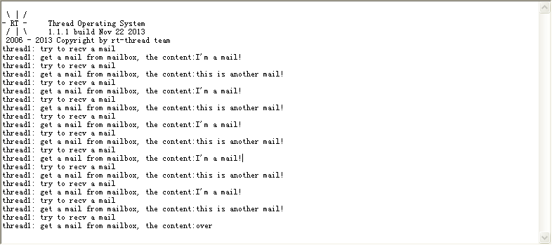

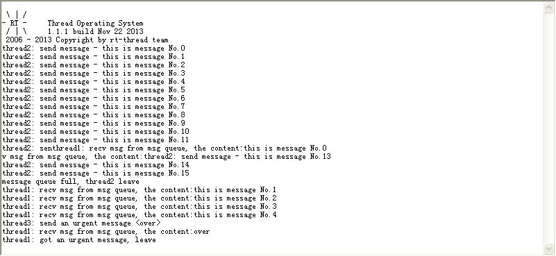

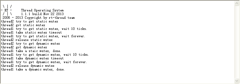

10、互斥量、邮箱、消息队列、事件的基本使用
互斥量的使用和信号量的使用,其程序执行过程和信号量的过程是一样的,读者可以参考信号量的使用,可以参考程序,对照信号量的程序分析。
需要注意的是,在前面我们提到优先级翻转的问题,在 RT-Thread 的互斥量 mutex 的设计中已经实现了优先级继承这种算法,所以当我们出现优先级翻转的问题时,可以采用互斥量来解决。
另外要解释的就是,互斥量也分为静态的和动态,也要注意其创建或者初始化,以及脱离和删除的操作。
下面的几节中是关于邮箱,信息队列以及事件的使用,只是对相关的API进行介绍,对这些通信机制的使用,不需要做过多的分析,大家详细可以参考程序。
要强调的是当我们用到信号量、互斥量、邮箱、信息队列、以及事件的时候,在rtconfig.h文件中,需要开启这些功能。
#define RT_USING_SEMAPHORE //信号量的使用
#define RT_USING_MUTEX//互斥量的使用
#define RT_USING_MESSAGEQUEUE//信息队列的使用
#define RT_USING_MAILBOX//邮箱的使用
#define RT_USING_EVENT//事件的使用
互斥量的使用程序运行结果如图10-1所示:
10-1
邮箱使用的运行结果如图10-2所示。

消息队列使用的程序运行结果如图10-3所示
10-3

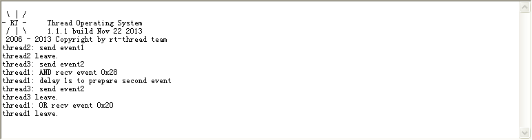

事件使用的程序运行结果如图10-4所示。
10-4
