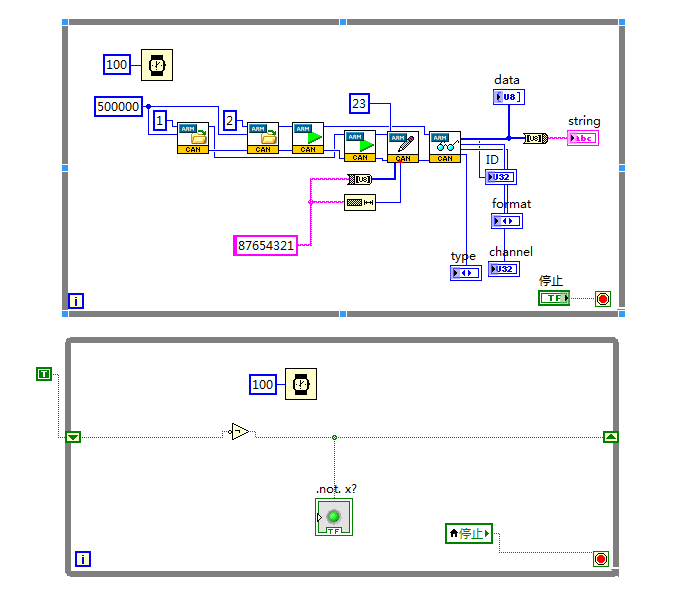

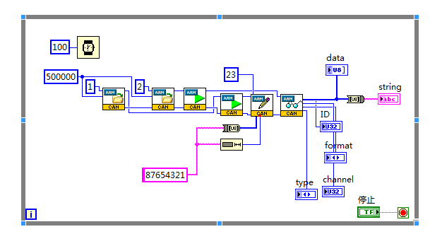

这是烧录到ARM里面的程序。。。

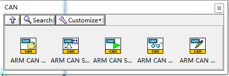

下面是在ARM上一些资源的VI,当然还有像TCP/IP,或者串口等协议,因为那些不是特指在ARM上使用,所以不在这个分类里面、
介绍下使用的几个VI,

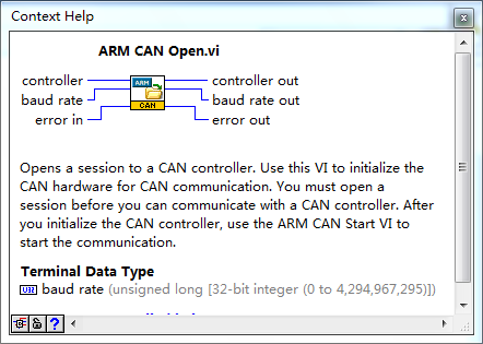

打开一个can,输入的有效参数就两个,一个是片上的CAN控制器的选择,另外一个就是can传输的波特率了。
第二个就是开始can数据传输的VI,输入参数就只有can 控制器的选择。这个VI的使用是在初始化can的前提下。

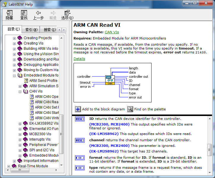

Can的读VI,用户接口上大致只是和写VI是输入输出的反向而已。
当有多个can设备时,需要从众多设备中分辨出你需要夺取的can设备的ID,接着再用读取VI将数据读出。

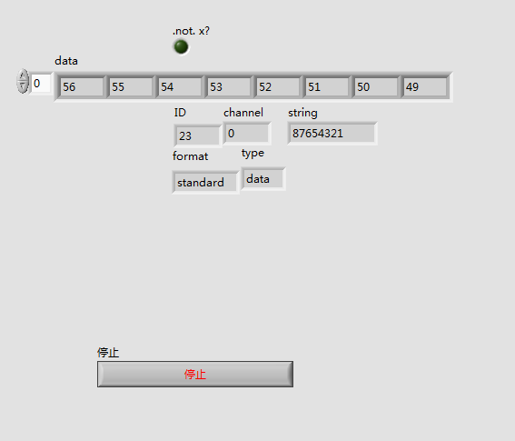

上述例子将can的发送波特率设置在了500000bps,先初始化两个can1,can2,同时开始,接着can1往总线上写字符串“87654321”,can2则将字符串读取回来,并通过在线仿真在labview面板上显示。因为只有两个can间的通信,不涉及总线的优先级等,所以一个write和read的VI就可以解决问题,但是存在多个can同时工作的话,就要用到set receive ID的那个vi了。
结果如图: 10.png
