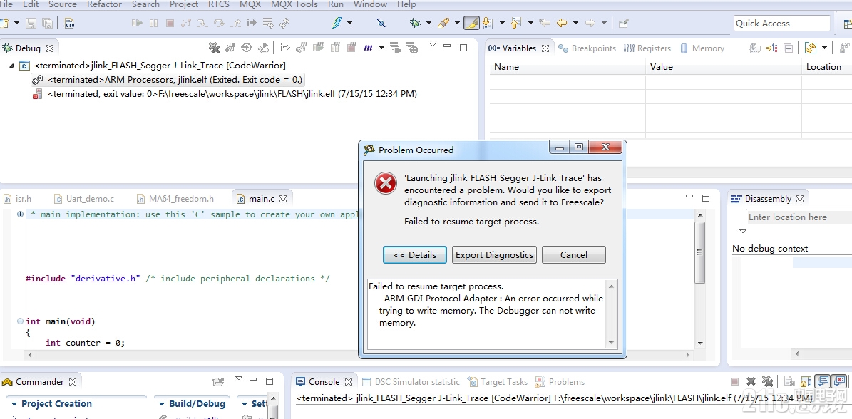

你好,用了JLink是有串口的,但是debug时程序加载到70%多时就自动断电了,不知道是JLink的原因,还是电脑本省供电不稳定。。。。。。。。。。。。。。

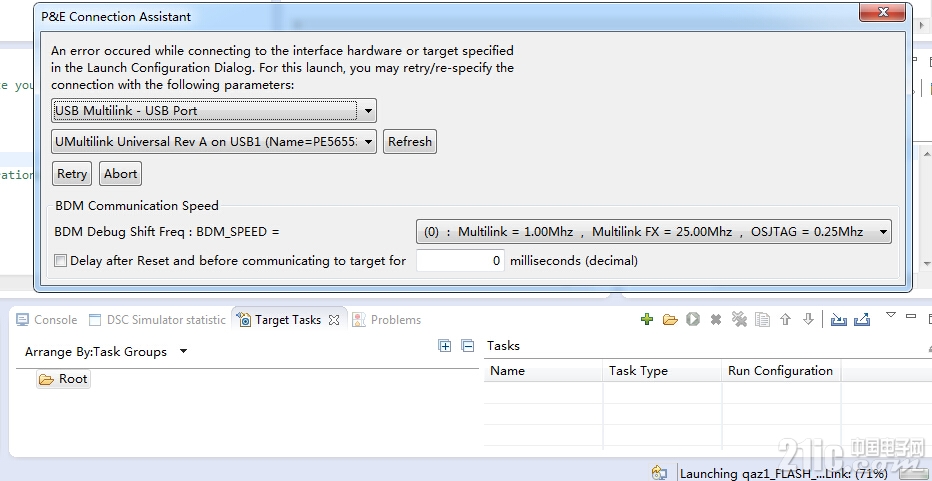

 楼主| xshsjtu1993 发表于 2015-7-14 18:26 | 显示全部楼层
FSL_TICS_ZJJ 发表于 2015-7-14 12:58
你是换的JLINK固件吗?
Jlink的驱动装了没有?
用JLINK COMMANDER看看是不是能连接内核。 ...
我再调试得时候用了multilink,就是会出现图示的问题
FSL_TICS_ZJJ 发表于 2015-7-15 09:05 | 显示全部楼层
你这样当然不能下载,你固件是JLINK啊,你下载怎么用PE呢?
你下载要换成JLINK下载。
在debug configuration中选择JLINK SWD方式,不是PE。
 楼主| xshsjtu1993 发表于 2015-7-15 12:08 | 显示全部楼层
你下载要换成JLINK下载。
在debug configurati ...
请问Jlink是不是只能用Jlink的仿真器啊
FSL_TICS_ZJJ 发表于 2015-7-15 12:27 | 显示全部楼层
不是,你现在板载仿真器已经换成JLINK了,但是你下载的时候,没配置下载方式为JLINK,你配置的是PE的。
 楼主| xshsjtu1993 发表于 2015-7-15 12:37 | 显示全部楼层
不是,你现在板载仿真器已经换成JLINK了,但是你下载的时候,没配置下载方式为JLINK,你配置的是PE的。 ...
嗯,你好,电不掉了,但是下载还是有点问题
FSL_TICS_ZJJ 发表于 2015-7-15 13:12 | 显示全部楼层
板子有板载的JLINK了,就不需要再加PE multilink 了。
你Jlink的驱动安装了没有?
驱动安装之后,用JLINK Commander界面打开看看,能不能链接内核。
另外,你下载的时候,配置JLINK, 要选择SWD接口,不是JTAG接口。
 楼主| xshsjtu1993 发表于 2015-7-15 13:18 | 显示全部楼层
你Jlink的驱动安装了没有?
驱动安装之后,用JLINK ...
多谢!现在能跑程序了
