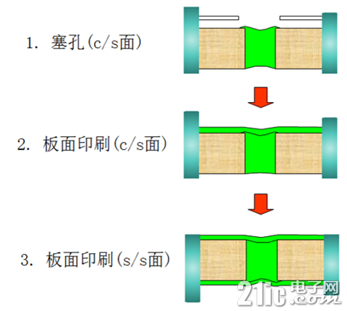

PCB的阻焊塞孔的加工方式通常有下面两种:
前处理→塞孔→丝印→预烘→曝光→显影→固化
1.先做完塞孔后再印板面油墨 (采用三台印刷机,先油墨塞孔再印印两面阻焊)
2.连塞带印 (采用两台印刷机、即双机连印,没有专门的塞孔工序,直接印两面阻焊)
以上两种工序对比后,相信大家对三机做业和连塞带印有一个基本了解,优劣高下立判。
E公司的塞孔是按照三机作业生产的。

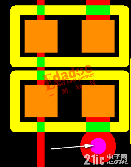

油墨怎么会冒油上焊盘?
下面的两种PCB设计,容易导致冒油上焊盘或焊盘变形。

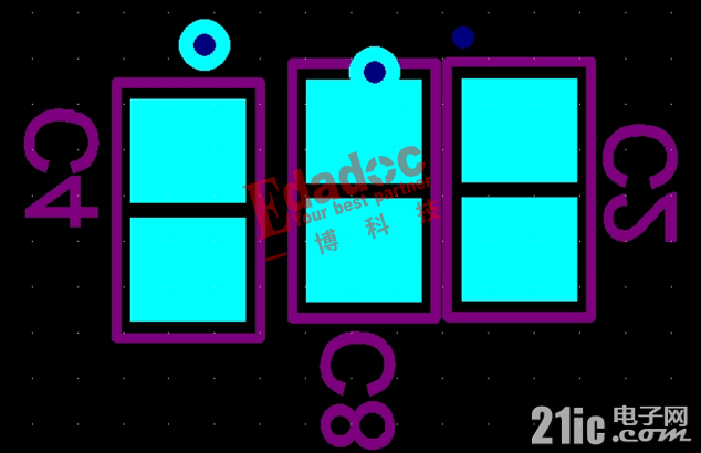

我们在PCB设计时,为了避免过孔冒油上焊盘,注意过孔的到SMD焊盘的距离。
过孔与贴片相切或相交,过孔边与贴片边缘距离≥8mil。

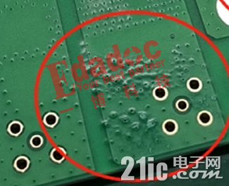

2. 防止出现外观不良,导致过孔孔口出现假性露铜或者直接露铜。
过孔塞孔不饱满,假性露铜。

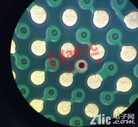

漏锡不良图片

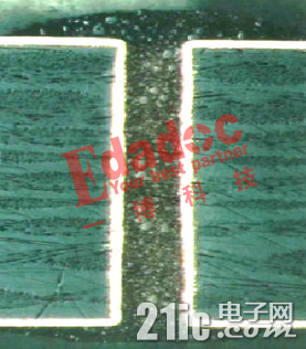

7.防止过波峰焊时锡珠弹出,造成短路。下图为孔内藏锡珠
E公司的塞孔是按照三机作业生产的。
油墨怎么会冒油上焊盘?

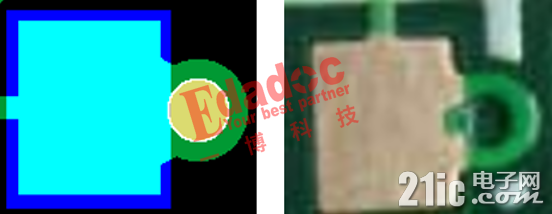

从阻焊塞孔加工流程上可以看出,油墨的最终固化,是靠烘烤来完成的,那么在烘烤固化的过程中,油墨遇热膨胀,如果过孔距离SMD焊盘太近,就会导致油墨上盘,焊接时就会有虚焊的风险。
过孔冒油的不良了图片,像极了青春期的男孩子,痘是青春。
典型的过孔冒油上焊盘不良图片。
1.BGA内的过孔与焊盘相交或切。
2.过孔与SMD相交或相切。
工厂加工时,为了防止冒油上焊盘,将过孔加了开窗,导致焊接时漏锡。
注意这里的过孔,指焊盘的内径,如果是8-16mil的过孔封装,这里是指8mil的过孔,不是指16mil的焊盘。
