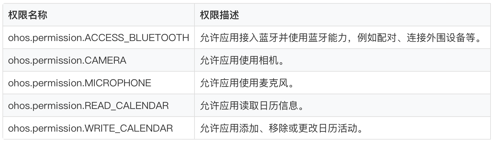

(三)系统授权权限列表展示
以下是一些常见的系统授权权限及其说明:

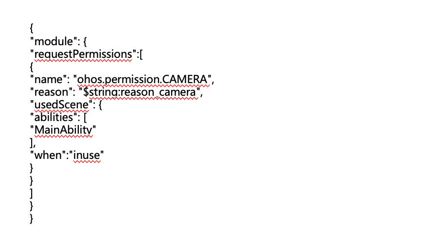

2. 权限声明的格式与规范
在“module.json5”文件中,通过“requestPermissions”字段来声明权限。每个权限声明都包含“name”(权限名称)、“reason”(申请权限的原因)和“usedScene”(权限使用的场景)等属性。例如:
其中,“name”必须是系统定义的有效权限名称,“reason”需要用简洁明了的语言向用户说明申请该权限的原因,并且要遵循一定的文案规范,如使用直白、具体、易理解的完整短句,避免使用被动语态,以句号结尾,同时要确保字符串长度适中,以适应多语言适配的需求。“usedScene”则用于指定权限使用的场景,包括使用权限的 UIAbility 或 ExtensionAbility 组件名称以及调用时机(“inuse”表示使用时,“always”表示始终)。

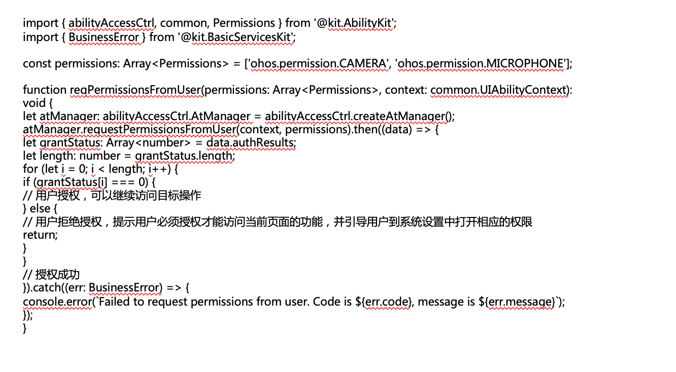

2. 动态请求授权的 API 调用
如果应用尚未获得所需权限,就需要使用“requestPermissionsFromUser()”接口向用户发起授权请求。这个接口接收一个权限列表作为参数,例如,如果应用需要同时申请相机和麦克风权限,可以这样调用:
在上述代码中,首先创建了一个“AtManager”实例,然后调用“requestPermissionsFromUser()”方法向用户请求权限。根据用户的授权结果,应用可以采取相应的操作,如继续执行需要权限的功能或提示用户前往系统设置中手动授予权限。

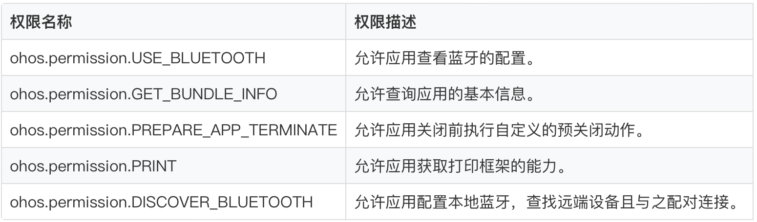

(四)用户授权权限列表展示
以下是一些常见的用户授权权限及其说明:

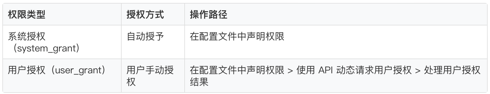

       四、不同权限类型申请方式总结
为了更清晰地展示不同权限类型的申请方式,我们通过以下表格进行总结:

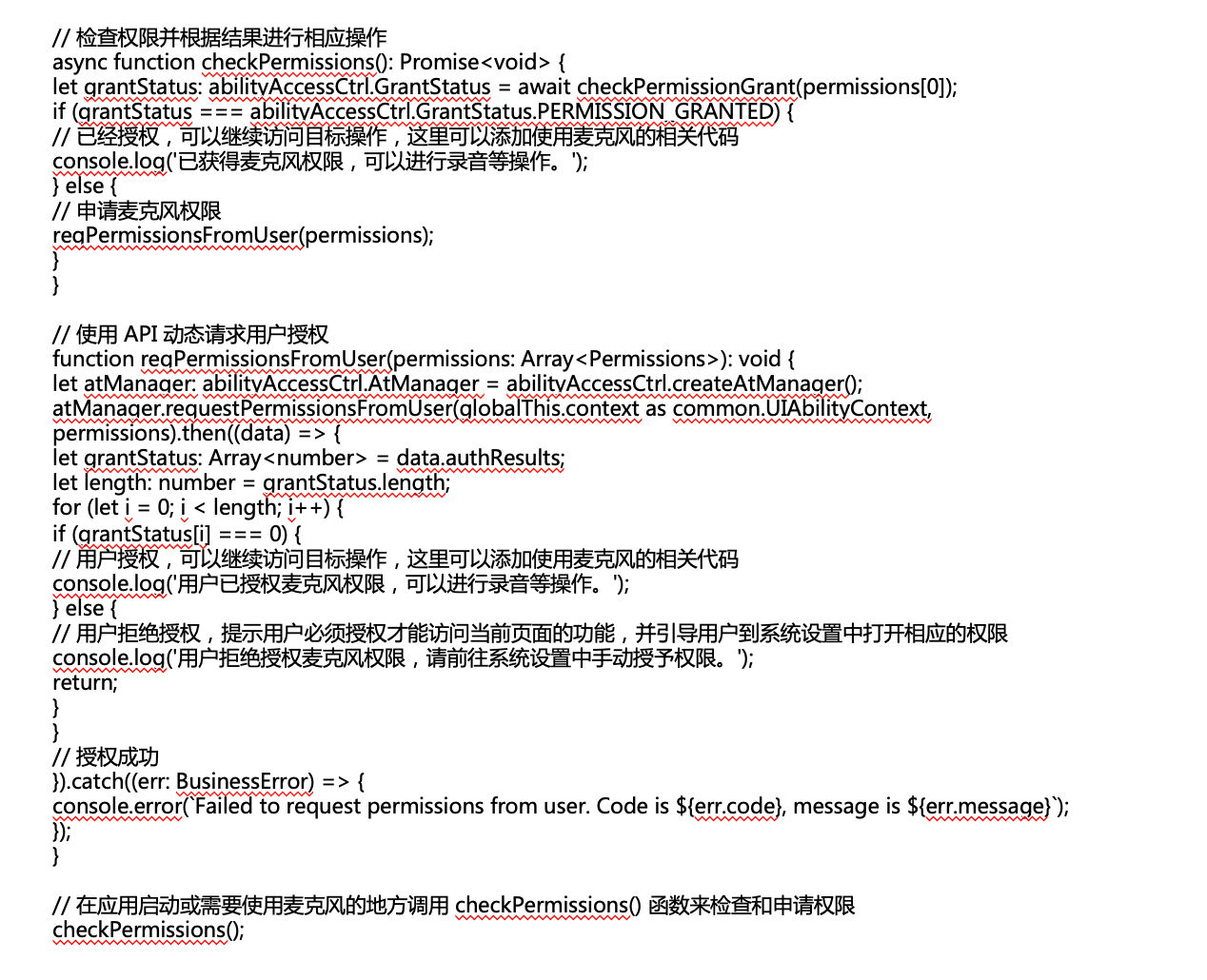

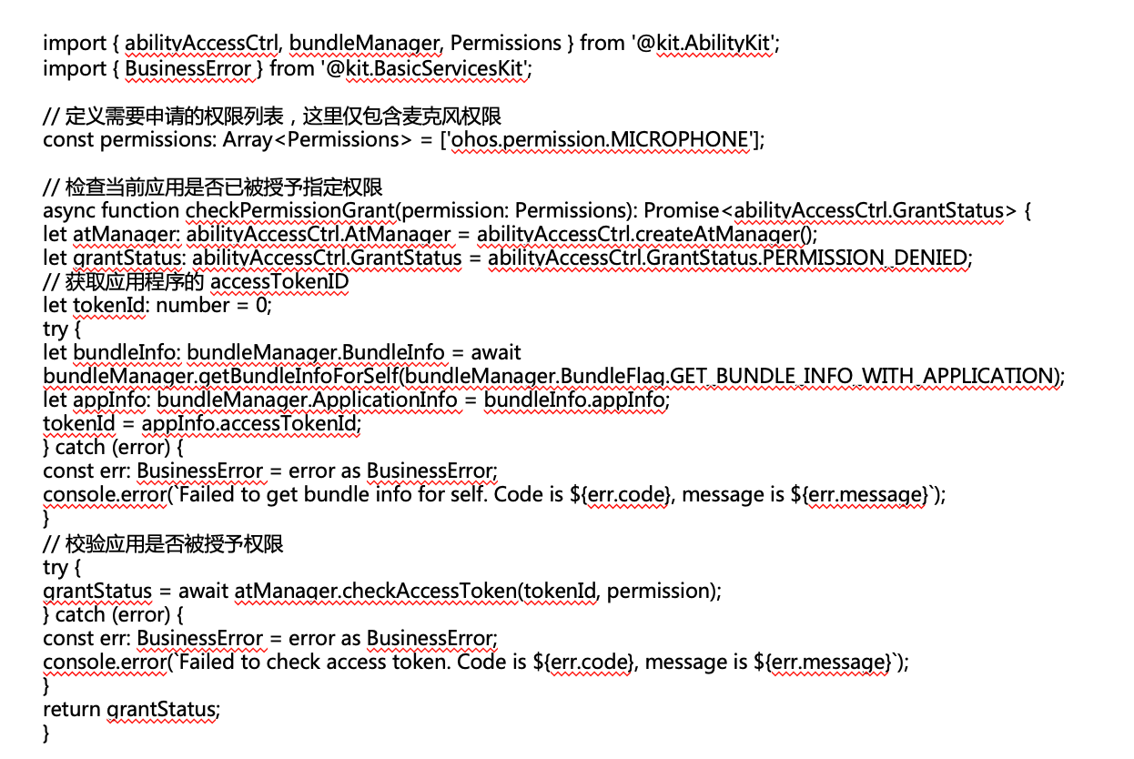

       五、示例代码:请求麦克风权限
以下是一个完整的示例代码,演示了如何在鸿蒙 NEXT 应用中请求麦克风权限:
在上述代码中,首先定义了需要申请的麦克风权限。然后,通过“checkPermissionGrant()”函数检查应用当前是否已获得该权限。如果未获得权限,则调用“reqPermissionsFromUser()”函数向用户发起授权请求。根据用户的授权结果,应用会在控制台输出相应的提示信息,并在授权成功后可以继续执行使用麦克风的相关操作。
