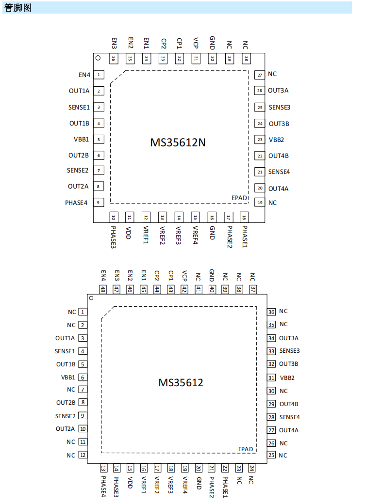

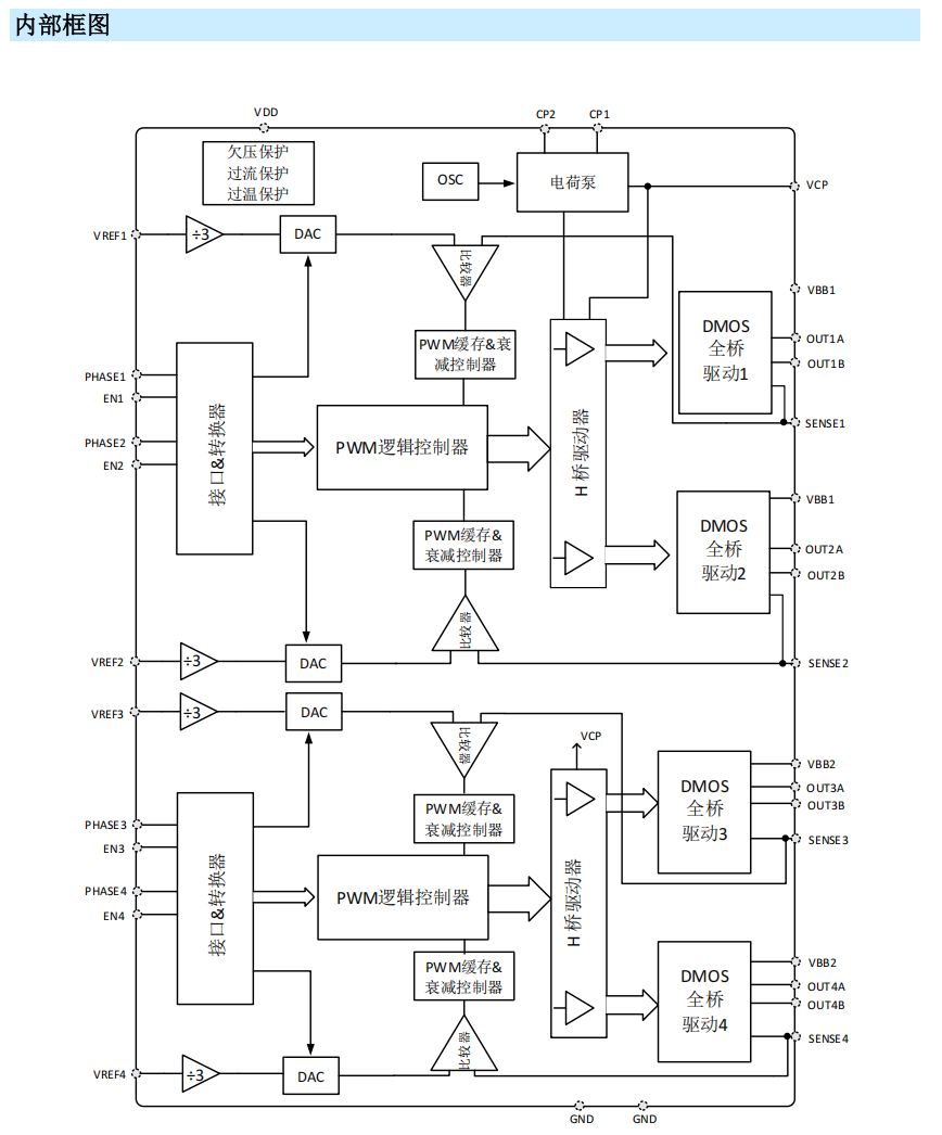

MS35612N/MS35612 是一款四通道 DMOS 全桥驱动器,可以驱 动两个步进电机或者四个直流电机。在 24V 电源下,每个全桥的驱 动电流可以达到 1.2A。MS35612N/MS35612 集成了固定关断时间的 PWM 电流校正器。PWM 电流校正器使用混合衰减模式,可以减小 音频电机噪声,提高步进精度以及降低功耗。芯片还内置内部同步 整流控制电路以降低 PWM 工作时的功耗。 芯片集成的保护电路有欠压保护(UVLO)、过流保护、翻转电流 保护以及过温保护,因此可以不需要特定的电源启动次序。
主要特点:
• 四通道全桥
• EN/PH 逻辑,ENx=1 时,对应全桥双下管打开
• 双步进电机驱动
• 大电流输出
• 3.3V 和 5V 逻辑
• 同步整流
• 内置 UVLO
• 过流保护
• 翻转保护
• 过温保护
应用场景:
安防监控
舞台灯
玩具
机器人技术
医疗设备

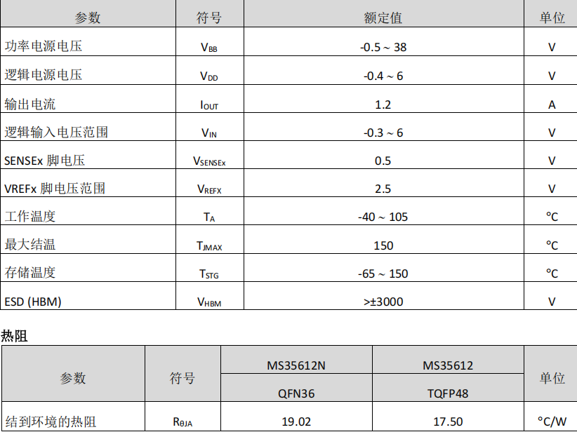

极限参数
芯片使用中,任何超过极限参数的应用方式会对器件造成永久的损坏,芯片长时间处于极限工作 状态可能会影响器件的可靠性。极限参数只是由一系列极端测试得出,并不代表芯片可以正常工作在 此极限条件下。

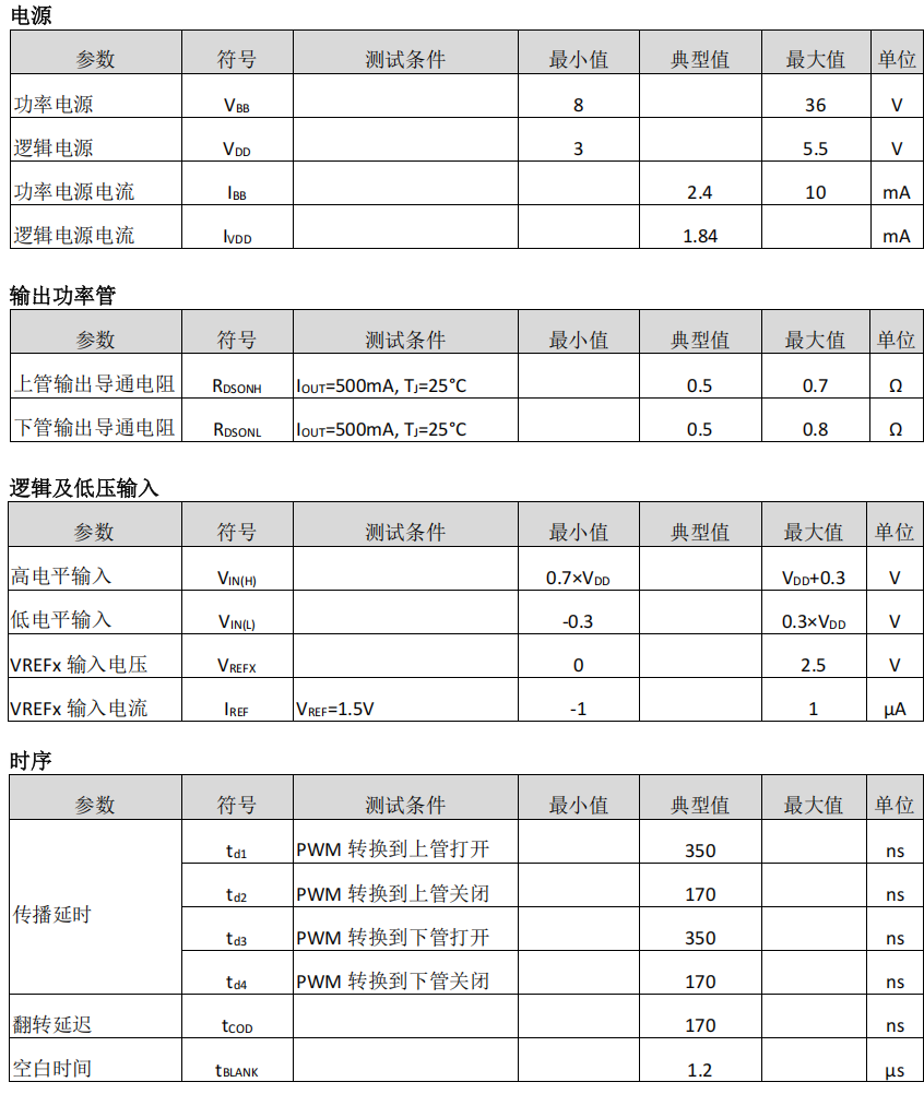

电气参数
没有特别说明,TA = 25°C ±2°C,VBB=24V,VDD=3.3V
