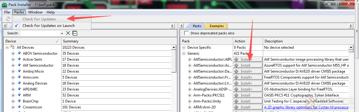

wuliangu 发表于 2026-3-9 11:41 我下载过pack直接安装,但是会卡在如下图这个界面,是哪里出问题了? 是这个版本的软件不有**好吗? ...

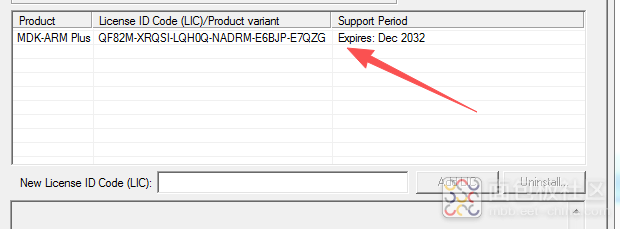

datouyuan 发表于 2026-3-7 15:02 上图表示软件已激活。 第2张图nstall按钮是灰色,表明没有找到安装源,是不是电脑没有联网? 不过我pack安 ...

hbzjt2011 发表于 2026-3-8 14:07 直接下载相应的pack安装

我安装了keil v5.34这个旧版本后就可以安装pack了,现在就是搞不懂为什么keil v5.43.1.0这个新版本既然能安装,为什么pack会安装不了,这个很奇怪

卸载了,再安装一次试试。文件先准备好,可以断网安装。

2、尽量别这么下载,太慢,很难成功,直接去官网下载你需要的芯片pack包,然后本地安装,这方法最靠谱最快。

直接去官网下载,再安装
