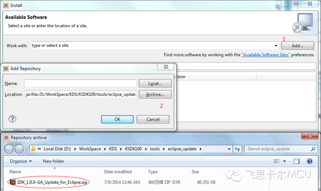

在下载安装KSDK后,要嵌入KDS中使用要完成以下步骤:

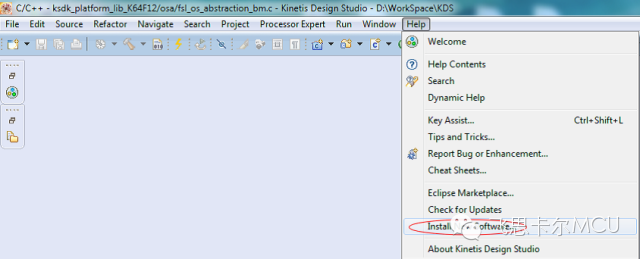

1、启动KDS并在“Help”选项中选择“Intall New Software”,如图 46所示。
图 46在KDS中安装KSDK步骤一2、在“Available Software”的窗口中,点击“Add”并找到KSDK安装目录中的.zip文件,点击“OK”。图 47在KDS中安装KSDK步骤二3、找到文件位置后,在“the Processor Expert Software category”的项目下显示有“Eclipse Update for KSDK”;在勾选框内打勾,并点击“Next”并完成安装。图 48在KDS中安装KSDK步骤三另外,如果需要在KDS中使用Processor Expert,还需要安装一个更新补丁。该补丁名为Processor Expert for KDS 1.1-Updata 1,下载路径与KSDK相同,安装方法也与安装KSDK相同,可参照上述步骤进行操作。

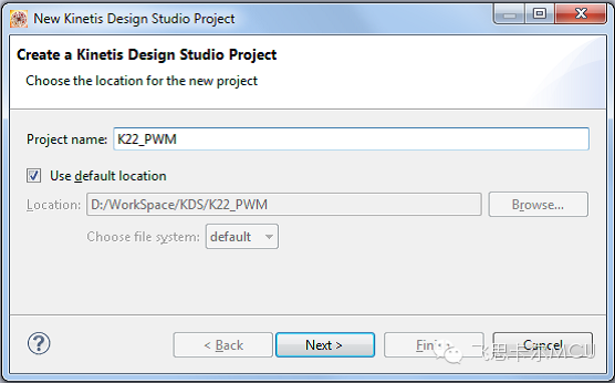

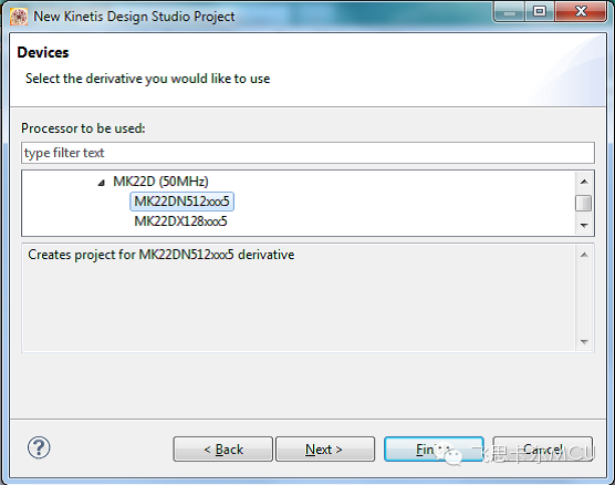

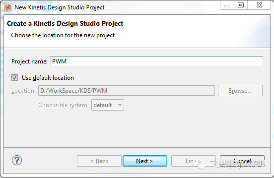

3.2.1.2 在KDS中新建工程与导入已有工程在KDS中新建一个工程可参考以下步骤:
1、在打开KDS后,选择新建工程“File”→“New”→“Kinetis Design Studio Project”。
2、输入工程名,并在选择工程的存储位置后,点击“Next”。
3、选择需要评估的芯片型,点击“Next”。图 49在KDS中新建工程步骤二图 50在KDS中新建工程步骤三

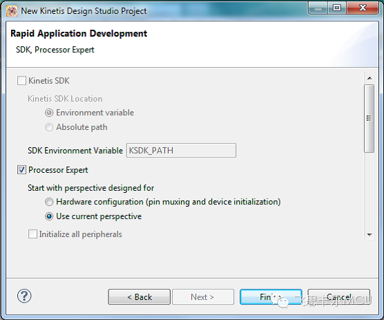

[size=1em]4、在“Rapid Application Development” 中,可以在新建工程中加入Process Expert和KSDK(Kinetis SDK)来简化底层驱动代码的编写工作,如图 51所示。Processor Expert已包含在KDS中,但加入KSDK需要按照KDS软件下载与安装中的步骤手动安装。图 51在KDS中新建工程步骤四5、在完成上述配置后,点击“Finish”可以看到如图 52所示的“Project Explorer”界面。图 52在KDS中新建工程步骤五6、在工程中,可以通过右击项目名选择“New”→“Source File”来新建文件,也可以通过拖拽功能将已有的源文件、头文件和目录等加入到工程中。

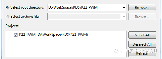

导入已有工程可参考以下步骤:
(1)在打开KDS后,选择“File” → “Import”
(2)在“Import”页中,选择“Existing Projects into Workspace”并点击“Next”。
(3)在“Import Projects”页中,选择“Select root directory”并点击“Browse”来选择已有工程的目标文件夹,选好后点击“OK”。

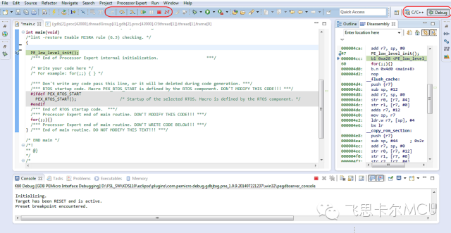

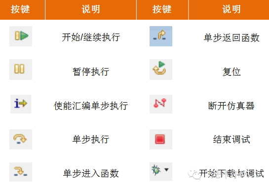

(4)在“Projects”框中会列举出目标文件夹中所有的工程,在需要导入的工程前的选项框内打勾,并点击“Finish”,如图53所示。图 53在KDS中导入已有工程3.2.1.3 编译与调试在开始编译程序之前,需要预先配置好工程的一些编译参数。右击要编译的Project并选择“Properties”,在“Proporties for example”页中可以看到工程的所有参数,如图 54所示。点击展开“C/C++Build”后在Settings中可以看到跟编译有关的参数,默认的参数一般无需修改,如需修改,请参照说明文档。图 54在KDS中配置编译参数在点击编译图标后,在相应的工程文件中看到编译生成的.elf文件,如图 55所示。图 55编译后生成的可下载文件在开始下载之前,需要先配置相关调试参数,如选择调试接口等。右击需要调试的工程并选择“Debug As”→“Debug Configurations”进入“Debug”配置页面,如图 56所示。也可以通过点击调试按键右侧的向下箭头来进入“Debug”配置页面。在“Main”选项卡中,需保证“C/C++ Application”一栏中所选的.elf文件为需要调试的工程对应产生的编译文件。对于“Debugger”和“Startup”两栏,根据调试器的不同,需要进行不同的配置,如图 56所示。图 56在KDS中调试配置图 57在KDS中进行调试配置完成后,将目标板与PC机通过USB线和相关调试器连接起来,依次点击“Apply”和“Debug”两个按键进入“Debug Perspective”,如图 57所示,可以程序已暂停在main()函数的初始处。这样就可以实际调试程序了。
表 1列出了工具条中各按键的主要作用。表 1在KDS中调试按键功能3.2.1.4 下载在程序调试完成后,需要将调试好的程序下载到FLASH中。

5、在“Rapid Appliation Developmen”页中,在“Rapid Appliation Developmen”组中,选中“Processor Expert”并点击 “Finish” 。至此一个包含PE功能的工程已建好,下面开始添加元件来配置所需的外设。

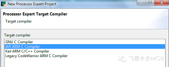

图 59在KDS中使用Processor Expert生成代码3.2.3.2 使用独立的PE创建工程如果希望使用独立的Processor Expert生成驱动代码,并用于IAR、Keil等第三方开发工具中,则需要安装独立的PE软件。当前最新版本是V10.4。另外,对于使用一些最新器件的开发,如K22F,KV31等,还需安装相应的补丁包。
软件及补丁包的下载地址及链接如下:
软件:飞思卡尔中文首页→软件和工具→软件中心→嵌入式组件→Processor Expert软件→下载
如需在PE软件中使用KSDK,也需要安装KSDK的插件,步骤可参考KDS软件中安装KSDK的方法。另外,对于生成适用于第三方软件 的工程,在新建工程时,需要勾选相应的编译器,以便生成对应的链接器文件等,如图 60所示。
图 60在PE下建立适用于IAR开发环境的工程3.3调试与烧写工具Debugger&Programmer调试工具是开发工具链中的重要一环,方便耐用的开发工具对用户非常重要。接下来就介绍三种常用的调试工具。3.3.1 OpenSDAOpenSDA是飞思卡尔自主开发的一种调试平台。在该平台中烧写不同的调试固件,可以使其兼容不同的调试工具(如实现PEMicro Segger的JLink接口等)。下面介绍如何在FRDM-K22F板上使用OpenSDA来实现Jlink调试。

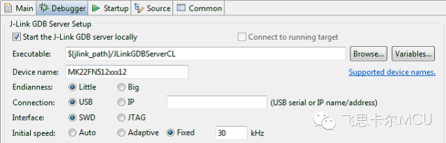

图 62固件下载成功后设备管理器中显示这样在IDE中就可以选择以Jlink调试下载程序了。另外OpenSDA还带有虚拟串口调试功能,串口格式如下:
波特率:115200 bps;1位起始位;8位数据位;无校验位;1位停止位。

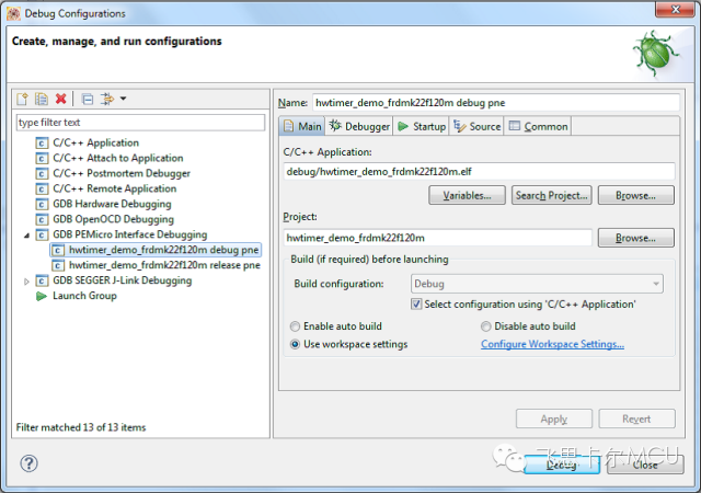

在KDS中关于使用OpenSDA设置如图 63所示。

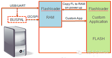

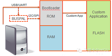

3.5引导加载程序Bootloaderbootloader是一种面向用户应用程序的引导代码,可以在没有烧写器的情况下烧录用户程序,也可以用于在线更新程序,因此得到了广泛的实际应用。bootloader主要包含两部分功能,即利用外设接口(如UART/SPI/IIC/USB等)接收上位机发来的程序,以及将接收到的程序利用MCU内置的FLASH编程模块进行烧写。这两部分功能与MCU内部的外设及FLASH的配置密切相关,[size=1em]因此,飞思卡尔提供了三种实现bootloader的方式,用户可以直接使用或很方便地进行移植。在飞思卡尔官方网站的主页搜索栏中输入“Kinetis bootloader” 或 “Kinetis引导加载程序”,可以搜索到相关的资料,如图 66所示。图 66搜索Kinetis bootloader点击上图中的“Kinetis引导加载程序”,可以进入Kinetis bootloader的主页。在此页面的下方,可以看到飞思卡尔支持三种不同的bootloader实现方式的芯片列表,如图 67所示。图 67支持不同bootloader实现方式的Kinetis芯片列表3.5.1 预烧写在ROM中的bootloader图 68预烧写在ROM中的bootloader飞思卡尔某些型号的MCU中内置了专用的ROM来存放bootloader。对于某一型号的MCU是否带有ROM型的bootloader,可以从相对应的参考手册(RM)中是否有Kinetis ROM bootloader这一章节来确定,或者在数据手册(datasheet)的内存(memory)介绍中查找。另外,对于MCU复位后是先执行ROM中的bootloader还是直接执行用户的应用程序,是由内置FLASH中FOPT寄存器(偏移地址为0x40D)决定的。具体配置选择请参看参考手册(RM)中的Reset and Boot章节中的描述。关于使用哪一种外设接口来接收外部程序,接口功能复用在哪些引脚上等问题,都可以在参考手册(RM)的Kinetis ROM bootloader章节中找到具体的配置方法。

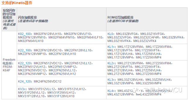

目前支持ROM型bootloader的Kinetis系列MCU包括KL03,KL27和KL43等。其中KL03的ROM bootloader包含SPI/UART/IIC三种接收方式,KL27和KL43还增加了USB的方式。
3.5.2 预烧写在FLASH中一次性bootloader图 69预烧写在FLASH中一次性的bootloader这种类型的bootloader在芯片出厂前预写在FLASH中,因此可以像ROM型bootloader一样直接使用。但与ROM型不同的是,上电后bootloader会从FLASH搬移到RAM 中运行,再将FLASH整片擦除并烧写用户程序,因此这种bootloader是一次性的。其优点是不需要片内ROM且方便量产烧写,缺点是无法支持以后的程序更新。
目前支持预烧写在FLASH中一次性bootloader的Kinetis系列MCU包括K22、K24和KV3x等。类似于FLASH型的bootloader的使用细节,也可在对应参考手册(RM)中的Kinetis Flashloader章节中找到。

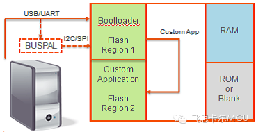

3.5.3 开放源码的bootloader图 70提供开放源码可修改的bootloader这类bootloader的工作方式与前两种稍有不同,也是最常用的一种。这种方式将FLASH空间分为两个部分,一部分用于存储bootloader代码;另一部分用于存储用户应用程序代码。可以理解为FLASH中存储了两套完整的程序,在上电初始化时,首先执行bootloader程序,待其执行结束后再跳转到应用程序执行。由于应用代码的基址不再为0x0000,在切换过程中需要修改SCB_VTOR,来实现中断向量表的重映射。对于这种bootloader的细节描述,可参照应用笔记的说明。

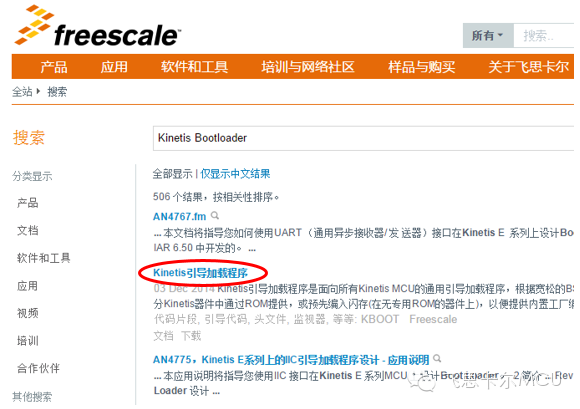

对于希望定制自己的bootloader的开发者而言,这种提供开放源码的方式似乎更为合适。在Kinetis Bootloader页面的“下载”栏中,可以下载到针对K64的bootloader软件包,目前可支持K63和K64两种型号。用户可以根据MCU型号的不同,修改对应的外设驱动与FLASH烧写命令程序来实现移植。Kinetis bootloader的下载地址如下:
www.freescale.com/zh-Hans/webapp/sps/ site/prod_summary.jsp?code=KBOOT& fpsp=1&tab=Design_Tools_Tab
另外,上述三种方式bootloader在使用时,外部输入命令的格式是一致的。在Kinetis bootloader的下载包\bin\win文件夹中,有一个可执行文件blhost,可以在PC主机上使用命令行的方式完成上位机传送应用代码的功能。

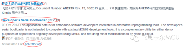

图 71KE02_IIC_bootloader文档及代码这部分通用型bootloader的上位机,可以参照文档AN2295(中文名为:开发人员的串行引导加载程序)及软件AN2295SW。AN2295的文档中不仅介绍了通用型bootloader针对不同MCU的工作原理及特性,还介绍了运用AN2295SW将bootloader的S19文件与主应用程序的S19文件合成一个S19文件的方法:这种做法简化了首次下载的过程。图 72通用型bootloader说明文档及上位机软件下载3.5评估板(EVB)为了缩短用户评估所选芯片以及提供硬件设计参考,飞思卡尔提供了大量的评估板,大部分评估板不仅包含了MCU的最小系统、引出的通用IO口、提供JTAG调试接口、提供板载调试器OpenSDA,还针对不同应用的芯片配置了USB口,触摸滑条和液晶显示等功能电路和接口。另外,这些外设的驱动程序在官网上也都一应俱全。针对Kinetis系列的评估,评估板按结构分为两种,分别是FRDM板和Tower板(塔式系统板)。一般来说FRDM板相对便宜,功能简单,而Tower板功能更加丰富,如图 73所示。图 73FRDM板与Tower板如何根据所选的MCU型号找到最适合用于评估的EVM板是评估的第一步。下面以K22为例,用两种方法来找到所需的评估板。

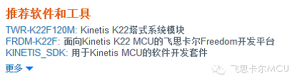

1、首先找到介绍K22的官网主页,路径为“产品”→“Kinetis ARM@ MCU”→“K系列”→“K2x USB MCU”→“K22_120MHz”。在该主页的右栏中间可以看到“推荐软件和工具”,其中可以看到针对K22有FRDM-K22F和TWR-K22F120M两种评估板。

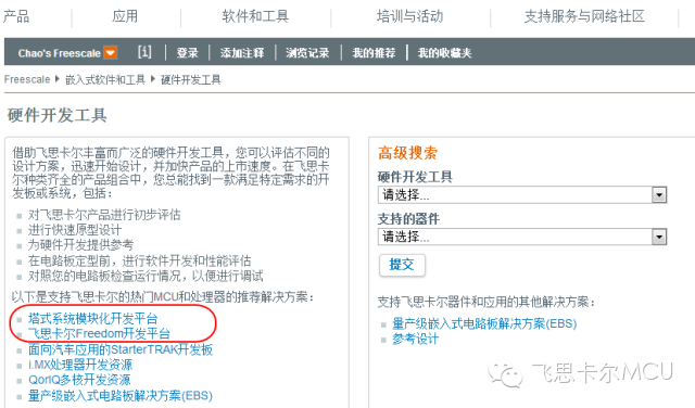

图 74搜索合适的评估板的方式一2、在飞思卡尔的中文首页中,在“软件和工具”一栏中选择硬件开发工具。在该页面中,可以找到针对Kinetis系列的评估,有塔式系统模块化开发平台和飞思卡尔Freedom开发平台。这里选择塔式系统模块开发平台。在该页中,选择“展开MCU与处理器模块”→“Kinetis MCU模块”,如图 75所示。可见所有的Tower板都已列举出,在其中总可以找到跟您所选用的型号相同或相近的评估板。图 75搜索合适的评估板的方式二下面就以FRDM-K22F和TWR–K22F120M为例,介绍如何使用评估板。

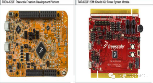

3.6.1 Freedom开发平台(FRDM板)飞思卡尔Freedom开发平台是一种小型化、低功率和高性价比的评估和开发系统,十分适合针对Kinetis MCU系列器件进行快速应用原型设计和制作演示。
关于FRDM-K22F的原理图/软件包和说明文档的下载路径如下:
下载/文档路径:中文首页→产品→Kinetis ARM@MCU→K系列→K2x USB MCU→K22_120→推荐软件与工具(FRDM-K22)→下载/文档
K22的FRDM板上基本硬件单元包括:
电源电路:板上K22F的输入5V电源可由直流插座J23或用SDA的USB口提供,输入的5V电源经过LDO输出3.3V供给板上主MCU及其他外设。在测量MCU功耗时,可将R62和R63两电阻取下,将J15线引出即可测量供给MCU的电流值以便测量功耗。
JTAG调试电路:板上引出了SWD的调试接口,只需通过拿掉J10和J13的跳线来断开OpenSDA与主MCU的连接即可。J11的封装为标准的10脚封装(脚间距0.05’)。
晶振电路 :MCU上电后初始化为使用内部时钟源,可以通过修改软件选择外部时钟源,所支持的外部主晶振的频率范围为32-40 KHz以及3-32 MHz。该板上的晶振频率为8 MHz。另外板上的32.768 KHz的晶振用于给RTC提供时钟源。
复位电路:板上按键SW2给主芯片提供复位信号,同时SW2也与OpenSDA连接,长按SW2也可使OpenSDA进入booloader模式。
3.6.2 塔式系统模块化开发平台(Tower板)飞思卡尔塔式系统是一个为8位、16位和32位微控制器设计的模块化开发平台,基于该平台,研发人员可通过开速原型技术进行样机研制。通过这个平台,用户可以采用搭积木的方式将各种功能板组合在一起,实现用户需要的各种功能。它为设计者提供了基本的模块单元,以满足微控制器进一步开发的需要。
关于TWR-K22F120M的原理图/软件包和说明文档的下载路径如下:
下载/文档路径:中文首页→产品→Kinetis ARM@MCU→K系列→K2x USB MCU→K22_120→推荐软件与工具(TWR-K22F12M)→下载/文档3.6.3 如何申请EVB关于如何得到相关的评估板,有两种方法。1、直接联系代理商,向其索要评估板。代理商的具体联系方法请参见通过FAE得到技术支持小节的介绍。

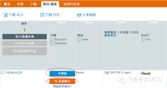

2、在飞思卡尔网上订购,如图 76所示。

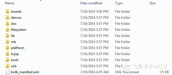

下载安装包后,只需根据向导即可完成安装。安装结束后,在安装路径中可看到如下文件夹,这些就是Kinetis SDK的主要内容,如图 77所示。

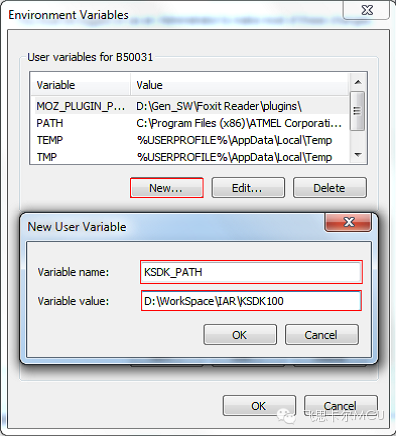

图 77KSDK的完整文件开始使用SDK之前,还需要完成以下两个步骤:
1、在KDS中安装于SDK有关的eclipse插件。这一部分内容已在KDS软件下载与安装中有介绍,这里不再重复。
2、设置环境变量。右击“我的电脑”,依次点击“属性”→“高级系统设置”→“环境变量”可以看到如何添加新的环境变量,并按图 78方式相应设置。

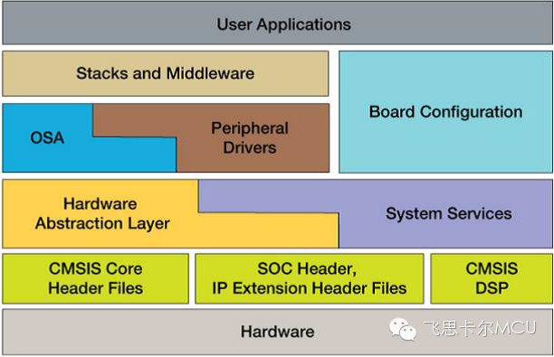

图 78设置环境变量3.7.2 KSDK的结构介绍Kinetis SDK的结构如图 79所示,它包含了由底层头文件到硬件抽象和外设驱动软件、以及用户应用的完整功能。由图中不同模块的放置位置,可以看出模块之间调用与被调用的关系。下面对各个模块逐一进行介绍。图 79KSDK的总体结构1、CMSIS Core Header Files/SOC Header, IP Extension Header Files/CMSIS DSP[size=1em]这一层是芯片主要寄存器的地址定义,包含了与CMSIS兼容的内核定义头文件和DSP运算库。此外,还有针对不同型号芯片的外设定义头文件。所在位置路径为:“安装目录”→“platform”→“CMSIS”。
2、Hardware Abstraction Layer
[size=1em]这一模块称为硬件抽象层,简称HAL,主要负责基础模式的设置,可以理解为对底层寄存器的设置,省去了手工配置寄存器的麻烦。针对每个外设IP,都有相应的HAL文件与之对应。同时每个HAL文件也只负责与该外设IP的配置。因此,HAL层具有一定底层驱动的抽象意义,但所完成的功能相对简单。所在位置路径为:“安装目录” → “platform”→“drivers”。[size=1em]
3、System Services
系统服务模块主要涉及一些常见的系统功能,包括中断管理、时钟管理、功耗管理和定时器管理。这一模块常与HAL配合使用,提供给上层的OSA和Peripheral Drivers模块以完成更多的功能。所在位置路径为:“安装目录”→“platform”→“system”
4、Peripheral Drivers
这一模块称为外设驱动层,简称PD。PD所完成的功能比HAL更加丰富,主要通过调用HAL和System Svevices来实现,通常PD可能调用一个以上的HAL模块。它们两者是不同的,以UART模块举例来说,UART的HAL模块只是完成了字节形式的收发功能,而其PD模块则能支持基于中断的数据流传送,或将DMA与UART配合使用。目前PD模块支持了多数的典型用法,但也没有列举完全,如UART的PD模块不支持智能卡等,这些应用会在以后更新中陆续加入。所在位置路径为:“安装目录” → “platform”→“drivers”。
5、OSA
OSA的全称为Operating System Abstraction,操作系统抽象层。OSA用于设置SDK在一些操作系统上运行,对于不同的操作系统,在OSA层上进行了统一的封装,比如MQX和FreeRTOS信号量的使用存在很大差异,但利用OSA提供的函数,可以完全屏蔽不同操作系统的差异,当然也支持裸板模式。目前的版本包含了操作系统Kernel的大多数服务的抽象,这些操作系统包括MQX、FreeRTOS、μC/OS-II、μC/OS-III。所在位置路径为:“安装目录” →“platform”→“osa”。
6、Stacks and Middleware
这一层包含了一些软件堆栈与协议等,如USB协议栈、TCP/IP协议栈和文件系统等。
7、Board Configration
针对不同的EVM板,都有相应的SDK例程与之对应。这一模块用于配置不同EVM上的管脚复用、外设时钟给定等来实现兼容。“安装目录”“boards”。
另外,KSDK提供了许多完整例程,可以基于EVM板运行,帮助用户学习KSDK的结构与功能,所在位置路径为:“安装目录”→“demos”。关于如何移植KSDK来完成用户应用的开发,请参考飞思卡尔单片机软件开发指南的介绍。

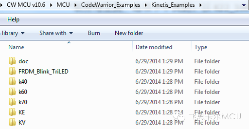

图 80在对应MCU下的sample Code3、IDE安装路径下的Sample Code(适合于安装CodeWarrior等IDE的用户):对于安装了CodeWarriord的用户,在其安装目录下也能找到针对不同系列的许多Sample Code。对于Kinetis的K系列为例,其路径如下:“CodeWarrior的安装根目录”→“MCU”→“CodeWarrior_Examples”→“Kinetis_Examples”图 81CodeWarrior安装目录下的Sample Code4、代码片段等:同样在某个型号MCU的主页中的软件开发工具中也有相应的实现某个具体功能的代码片段、引导代码等可供参考。例如:图 82代码片段3.8.2 应用笔记对于比较复杂功能的软件实现,例如如何在Sigma-Delta ADC上实现FFT、如何使用DMA和GPIO来模拟PWM等,有关实现的功能原理与实现步骤都会以应用笔记的形式记录下来,而且一部分应用笔记还带有示例程序。

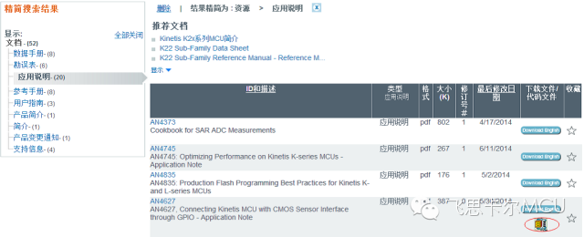

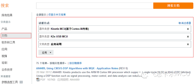

图 83搜索应用笔记的方式一另外,使用文档搜索功能,能够更全面地查找到已有的AN。下面以K22为例给出搜索所有相关AN的步骤。
1、点击首页上的搜索按键。
图 84搜索应用笔记的方式二步骤12、点击左边栏中的“文档”。
3、在“过滤方式”中,依次选择Kinetis_MCU、K2x_USB_MCU。文档类型中选择“应用说明”。
图 85搜索应用笔记的方式二步骤2、33.8.3 参考设计参考设计通常是针对某个应用的完整解决方案,包括硬件设计、软件代码和原理说明等。

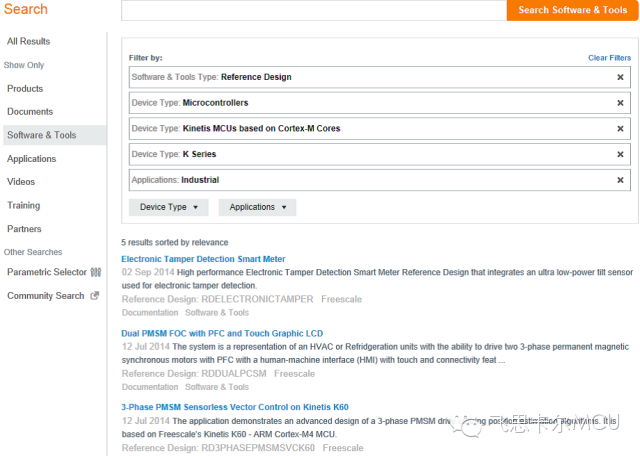

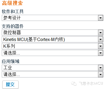

3.8.3.1 如何搜索参考设计使用“软件和工具”中的高级搜索功能能够帮助您找到最合适的参考设计。下面介绍如何搜索与Kinetis 的K系列相关的DRM(Design Reference Manual)。
1、点击飞思卡尔官网主页上的“软件和工具”。在中间一栏的下方找到该功能“高级搜索”。
2、在软件和工具一栏中选择“参考设计”。
3、在支持的器件中递进式地选择“微控制器”→“Kinetis MCU”→“K系列”。
4、在应用领域中选择 “工业”,如图 86所示。
图 86CodeWarrior安装目录下的Sample Code在选择“提交”后,就能看到应用K系列MCU在工业领域中的参考设计。搜索到的结果如图 87所示。图 87参考设计的搜索结果注:由于飞思卡尔网站上的中文搜索功能不是很完善,建议用户使用英文进行搜索。

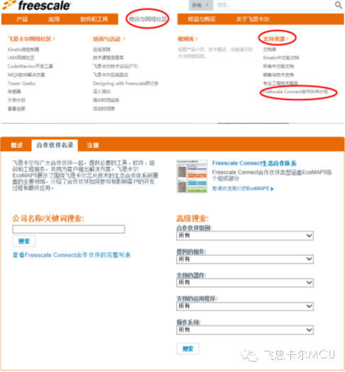

用户可以在飞思卡尔网站上查询到相关合作伙伴和生态合作系统的信息,如图 89所示,点击“支持服务与网络社区”→“支持资源”→“Freescale Connect合作伙伴计划”,就出现了搜索页面。
图 89搜索飞思卡尔和合作伙伴和生态系统
