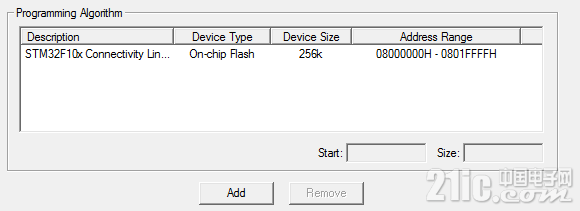

1、F105RB的flash是128K,按容量来说是中容量,但它又属于互联型产品。那么在MDK的JLINK仿真中怎么设置呢?如果选“中容量”,可是毕竟还有个互联的选项;若选互联,这个选项又写的是256K!

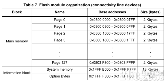

2、F105RB的flash,每页到底是1K还是2K?  STM32参考手册里,说F105属于互联产品,每页是2K;普通的中容量芯片每页是1K。但联系到第1个问题,我就不确定了。看F105/F107的英文手册,也没有任何说明,还要求看F1XXX系列的编程手册。可是这个手册里,明确说明只介绍F101--F103芯片的编程,压根就没提互联型芯片!

第二个问题:
在STM32F1的参考手册里,第三章(memory and bus architecuture)的第三节(memory map),这么众多的表格里,请看表7:flash module organization(connectivity line device)
里面清清楚楚写的闪存的每个page是2Kbyte

1、我知道F105RB属于互联型,我问的是在MDK的JLINK仿真中,需要选择一个类型。那么选择哪个?中容量还是互联型?不会贴图,在附件里。事实上我选择了中容量,仿真还没发现问题。没实验互联型。
2、我也看到这个表格了,互联型是2K。但由于第1个疑问,所以也就不确定第2个问题了。

兄弟执着了,这个size  表示最大可以达到的值,如果你用大容量的,103vc是256KBflash,按你说得选哪个?
15113484470 发表于 2015-7-24 10:32 | 显示全部楼层
你芯片flash容量多大,就选多大,与是不是互联型有啥关系
 楼主| 南海渔歌 发表于 2015-7-24 11:53 | 显示全部楼层
myxiaonia 发表于 2015-7-24 10:11
兄弟执着了,这个size  表示最大可以达到的值,如果你用大容量的,103vc是256KBflash,按你说得选哪个? ...
有道理哈,我改选互联型了,同时那个窗口里允许改写FLASH尺寸,我改成128K了,仿真发现没啥问题。

myxiaonia 发表于 2015-7-24 15:57 | 显示全部楼层
不 ...
更本不用改,如果你有心去看看闪存编程算法的话  其实就是一些c代码
用的也是st官方的东西  那个尺寸仅仅是允许的上限
按st要求做一般不会错,不按要求做可能会错也可能不会

谢谢!  可能匆忙间表达不清晰,不是改互联型的上限值,这个改不了,就是256K。改的是右下角的size,256K的尺寸是0x40000,我改成128K对应的0x20000了,于是地址范围那栏里就自动变为0801FFFFH了。我认为这个是需要改的吧。如下图: heihei.png

改不改都不会影响使用  我当然是实践过才这么说的
