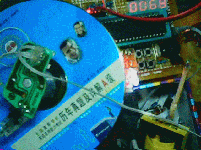

刚看了一份关于光立方的视频里片面提到“呼吸灯”一词,忙草草写了一个带数码管显示亮度变化的呼吸灯程序,其中整型frequency为调节呼吸频率的参数,附图为临时做的gif文件,需等会儿才见效果

forget345| | 2015-8-6 09:17 | 只看该作者
效果还可以,只是这都在main里面delay ,还能干别的事不?

楼主的图片动画效果贼拉好。
