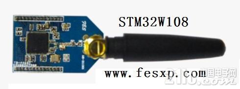

基于STM32W108无线开发板,将ucos-ii v2.86内核移植到其上,并添加用户任务,实现对温湿度、超声波、声音、光敏等传感器的控制及实时数据采集。
14.1 开发环境说明
硬件:STM32W108无线开发板,JLink烧写器,PC机、温湿度传感器、声音传感器、光敏传感器、超声波传感器等。
软件:IAR Embedded Workbench开发软件,SimpleMac Zigbee协议栈,ucos-ii的内核源码。

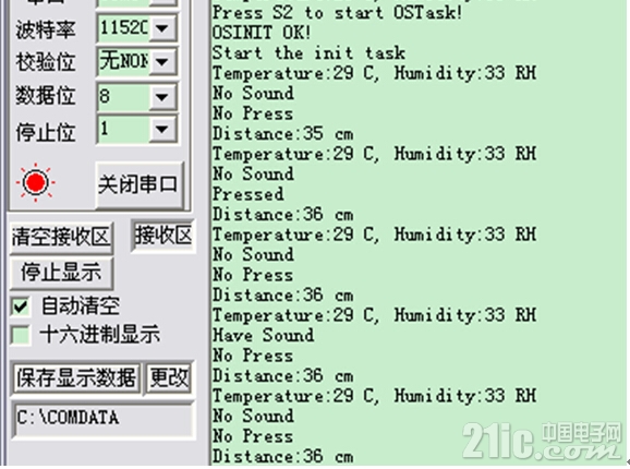

14.6 实验结果及分析
将实验程序进行编译,如果出现错误进行调试更改,最后将程序烧写入STM32W108无线开发板,烧写完成之后,将开发板通过串口线与PC机相连,开始执行,按下S2按键开始创建子任务,串口输出信息如图所示。由图可知当前温湿度传感器检测的温度为29C,湿度为33RH,超声波传感器检测的距离为35cm,对光敏传感器和声音传感器分别操作,可以看到输出结果是有变化的,由结果可知创建的4个子任务都能正常执行,证明了实验结果的正确性,同样说明ucos-ii移植实验是成功的。

楼主这个传感器在哪里可以买到?传输距离、功耗、组网做的怎么样
fesxp|  楼主 | 2015-8-15 16:46 | 只看该作者
传输距离400m左右,可以做成多跳式进行转发,就能远距离传输,由于是基于ARM-Cortex技术,功耗很低,就是在原来STM32的基础上增加了无线射频协议栈,使用起来别简单。
fesxp|  楼主 | 2015-8-15 16:47 | 只看该作者
传感器是从淘宝上找一家买的。
fesxp|  楼主 | 2015-8-16 07:36 | 只看该作者
内部集成了802.15.4协议栈
mmuuss586| | 2015-8-16 09:41 | 只看该作者
fesxp 发表于 2015-8-15 16:46
传输距离400m左右,可以做成多跳式进行转发,就能远距离传输,由于是基于ARM-Cortex技术,功耗很低,就是在 ...
穿墙能力怎么样呢?
fesxp|  楼主 | 2015-8-16 12:40 | 只看该作者
STM32W108无互射频,穿过单层墙是可以的,但是传输距离会缩短。如果用来穿墙,你可以偿试用带放大器的增强型天线试一下。
