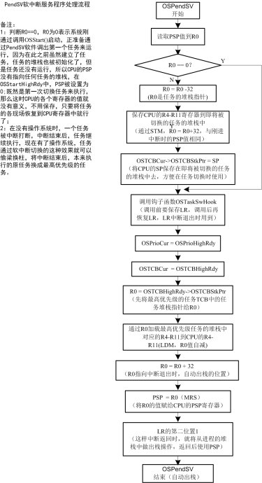

[文档下载] uC/OS II 学习笔记

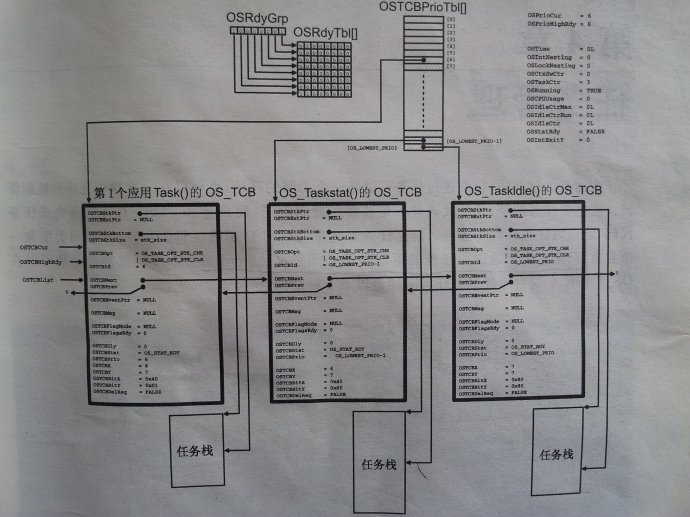

Ucosii 中任务的优先级管理方法(假设最多64个任务):
因为OSUnMapTbl256个元素,也就是索引是8位的二进制值,这个索引的每一位的0 1 值代表的是对应的任务是否就绪;
因此管理任务的最小单位为INT8U(也就是8个任务用8个位来组成一个INT8U);
依次类推:可用一个INT8U来表示某个最小单元中是否有就绪态的任务(即该INT8U是否为0
这样就是 8X8 = 64个任务;
依次往上类推,8X8X….X8,理论上在空间足够的情况下可以管理无限个任务;
具体的优先级值的算法就是:
  y = OSUnMapTbl[OSRdyGrp];
  OSPrioHighRdy = (INT8U)((y << 3u) + OSUnMapTbl[OSRdyTbl[y]]);

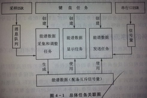

任务划分
目标:
    满足实时性要求;
    任务数目合理;-->合理使用系统的软硬件资源
    简化软件系统;-->合理规划任务,降低对操作系统的服务要求,使操作系统功能得到裁剪,简化系统
    降低资源需求;
   目前,各功能单独成立为一个任务,比如显示功能成为显示任务,文件系统通过一个任务来管理,这样文件系统任务要显示时,就向显示任务的消息队列里面发送显示消息,而不是直接在本任务中调用显示函数。
0:设备依赖性任务的划分
从系统的结构框图中,我们可以看到系统的输入输出各个设备。并发性是任务的基本特性,而控制输出、输出的设备的程序具有先天的并发性,把他们分别封装为不同的任务是合理的,这样就可以划分出第一批任务,键盘任务,显示任务,数据采集任务,控制输出任务和通信任务。
1:系统关键任务划分:关键是指某种功能在应用系统中的重要性,如果该功能不能正常实现,则将造成重大影响,甚至引发灾难性的后果;包含该关键功能的任务为关键任务,关键任务必须得到运行机会即使遗漏一次也不行; 对于关键功能,必须尽可能与其他的功能剥离,独立成为一个任务,通过通信的方式再触发其他的任务,完成后续操作。例如:火灾检测系统中,烟雾传感器的检测功能就是一个关键功能,必须将其与其他的报警、灭火等功能剥离。OSMboxPostOpt()消息发送函数,具有广播功能:  O在uC/OS II的较新版本中,消息发送函数OSMboxPostOpt()具有广播功能,发送一条消息就可以使所有等待该消息的任务进入就绪状态。2:紧迫任务划分:某种功能必须在规定的时间内得到运行权(及时运行),并在规定的时刻前执行完毕(按时完成),这类功能有严格的实时性要求。大多数的紧迫任务是通过异步事件来触发,这些异步事件一般能够引发某种中断。在这种情况下,将紧迫任务安排在相应的ISR中是最有效的办法,如果不能安排在中断任务中,那么可竟尽可能提高优先级来解决“及时性”。对于按时完成,需要对紧迫任务进行瘦身,尽可能剥离不太紧迫的操作,只剩下必须立刻做的操作,被剥离的不太紧迫的操作另外封装成一个任务。例如:能谱分析仪,紧迫任务放在外部中断服务程序中,完成对脉冲峰值的采样,并将采样结果放入消息队列中。紧迫任务不一定是关键任务,所以遗漏一两次执行会导致工作品质下降,但是不会造成严重后果。
3:数据处理任务划分:用户程序中消耗时间最多的是各种数据处理程序单元,这些单元不止一个,且分别为不同的功能服务;所以需要将他们划分出来,分别包装为不同的任务,因为他们的处理较耗时,所以他们的优先级须安排低,这样让他们使用其他任务的剩余时间来进行数据处理(如果有时间片轮转,可以安排他们为同一优先级,利用时间片来轮转他们)。模拟时间片轮转:假如有3个数据处理任务A、B、C;我们可以将他们细分为A1、A2、A3,B1、B2、B3,C1、C2、C3,再交叉安排优先级就可以了。A1->1,B1->2,C1->3,A2->4,B2->5...
4:功能聚合任务划分:将关系密切的若干功能组合为一个任务,达到功能聚合的效果,关系密切:数据关联和时序关联,如果他们分开,有可能会使用大量的通信资源,造成较大的负担。
5:触发条件相同的任务划分
如果若干个功能由相同的事件触发,则可以将这些功能组合成为一个任务,从而免除将事件分发给多个任务的工作量。这样做的条件是:当以某顺序执行这些功能时,各个功能的实时性要求仍然可以得到满足,且各个功能在执行过程中不会出现问题,例如:火警检测系统中,拨打电话、启动喷淋灭火系统、保持火警记录,这些任务是不能合在一起做为一个任务的,否则其中一些功能有误其他的任务就会被耽搁。
符合本类任务的通常是内部事件,例如通过运算处理产生某个结果,根据这个结果需要执行若干功能,这些功能可组合为一个任务。
6:运行周期相同的任务划分
绝大多数功能都需要不停的重复执行,如果重复执行的条件是固定的时间间隔,则这个功能具有周期性。将周期相同的功能组合在一起封装为一个任务,就可以避免一个时间事件触发几个任务,省去事件分发操作和他们的之间的通信。
7:顺序操作任务划分
如果若干个功能按固定的顺序运行流水作业,相互之间完全没有并发现,则应该将这个功能组合为一个任务。

uC/OS II共有64个优先级:0~63。在OS_CFG.h中设置OS_LOWEST_PRIO来确定系统实际使用的优先级范围,#define OS_LOWEST_PRIO  18 ->系统裁剪到只有19个优先级,节省资源开销。
OS_LOWEST_PRIO-->空闲任务;     OS_LOWEST_PRIO-1-->统计任务;
OS_LOWEST_PRIO-2-->系统保留;   OS_LOWEST_PRIO-3-->系统保留;
系统最高的4个优先级(0、1、2、3)保留。

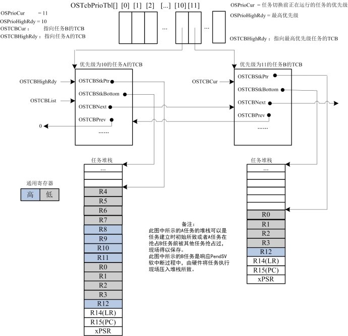

typedef struct os_event {
    INT8U    OSEventType;                    //通信事件的类型
    void    *OSEventPtr;                     //邮箱或消息队列中指向消息实体的指针
    INT16U   OSEventCnt;                     //计数单元
    INT8U    OSEventGrp;                     //等待该通信事件的任务所在的组
    INT8U    OSEventTbl[OS_EVENT_TBL_SIZE];  //等待该通信事件的任务列表
} OS_EVENT;

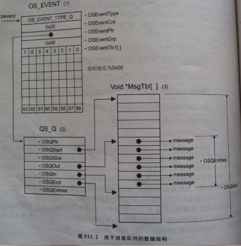

4:消息邮箱box
邮箱是μC/OS-II中另一种通讯机制,它可以使一个任务或者中断服务子程序向另一个任务发送一个指针型的变量。该指针指向一个包含了特定“消息”的数据结构。
用信号量进行行为同步时,只能提供同步的时刻信息,不能提供内容信息;
当控制方在对被控制方进行控制的同时,还需要向被控制方提供内容信息时,消息邮箱是一个有效的方案;
由于消息邮箱中只能存储一条消息,在用消息邮箱进行同步控制时,必须满足一个前提:任何时候消息的生产速度都比消息的消费速度慢,即被控制的任务总是在等待消息;否则就会有消息丢失;
消息邮箱中可以放入任何类型的信息,通常用空邮箱(void * 0)表示事件没有发生;用非空邮箱(void * 1)表示事件已发生;因此邮箱也可以用来做二值信号量(注意与互斥信号量的区别);
邮箱用OS_EVENT结构体中的OSEventPtr指向消息实体;
OS_EVENT *pbox;
pbox= OSMBoxCreate(void *msg);//void * 0表示空邮箱
INT8U OSMboxPost(pbox, void * msg);//向邮箱中发送一条消息
INT8U OSMboxPostOpt(pbox,void * msg, INT8U opt)//分发消息,将消息分发给所有正在等待该消息的任务,让他们都处于就绪态
void *OSMboxPend(pbox,timeout,INT8U *err)//等待消息 当邮箱中的指针为空时,调用等待消息函数后就会被系统挂起。

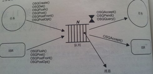

5:消息队列
将要通信的信息放置在一个预定义的消息结构中,任务生成的消息指定了消息的类型,并把它放在一个由系统负责维护的消息队列中,而访问消息队列的任务可以根据消息类型,有选择地从队列中按FIFO的方式读取特定类型的消息。消息队列为用户提供了从多个生产者中获得多元信息的一种手段。
相当于一个邮箱队列,消息队列可以存放多个消息,能够有效解决消息的临时堆积问题。和计数信号量的情况类似,消息队列的使用仍然需要满足:消费速度比生产速度快,否则再大的队列也会满,从而溢出;
void *MyArrayOfMsg[SIZE];
OS_EVNT *pQ;
pQ=OSQCreate(MyArrayOfMsg,SIZE);
INT8U OSQPost(pQ,void *Msg)//发送一条消息
void *OSQPend(pQ,0,&err)//当消息队列为空时 挂起
【各个通信机制都要无等待式获取相关的信号,均可用在中断中,中断中决不能用等待的方式】

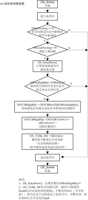

1:任务之间抢占式切换(高优先级的任务就绪后立即抢占正在运行的低优先级的任务)
系统在任何响应后,都需要进行任务调度,确保系统中优先级最高的任务被执行,那么系统采用的任务调度切换函数就是void  OS_Sched(void);
void  OS_Sched(void)
    OS_ENTER_CRITICAL();   //进入临界区 关中断
    if(OSIntNesting==0) {  //目前系统不处于中断态
        if(OSLockNesting==0) { //系统调度功能使能
            OS_SchedNew();   //计算出目前系统中最高的优先级,保存在INT8U OSPrioHighRdy中
            if(OSPrioHighRdy!=OSPrioCur) { //判断当前正运行的任务是不是最高优先级 否则就不用切换
                 OSTCBHighRdy = OSTCBPrioTbl[OSPrioHighRdy];//将最高优先级任务的控制块的指针放                                                             //入任务控制块指针变量OSTCBHighRdy中
                 #if OS_TASK_PROFILE_EN > 0
                    OSTCBHighRdy->OSTCBCtxSwCtr++; //目前优先级最高的任务切换次数统计
                 #endif
                 OSCtxSwCtr++; //系统任务切换的总次数统计
                 OS_TASK_SW(); //实现任务切换
     OS_EXIT_CRITICAL(); //恢复全局中断标志 退出临界区
在任务调度前,OS_SchedNew()计算出目前系统中最高的优先级,保存在INT8U OSPrioHighRdy中
#define  OS_TASK_SW()         OSCtxSw()
OSCtxSw //悬起PSV异常
    LDR     R0, =NVIC_INT_CTRL  //NVIC_INT_CTRL为SCB中的中断控制寄存器(ICSR)的地址数值 0xE000ED04
    LDR     R1, =NVIC_PENDSVSET //NVIC_PENDSVSET 为设置ICSR的值(0x10000000)
    STR     R1, [R0]            //设置ICSR = NVIC_PENDSVSET  即将触发PendSV中断
    BX      LR                  //因为在OS_Sched中调用OSCtxSw时,是在临界区,中断是关闭的,所以这里通过BX LR返回OS_Sched,等退出临界区后,触发PendSV中断【任务切换时必须关中断”的原则】
PendSV中断响应函数OSPendSV

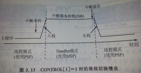

//Cortex-M3进入异常服务例程时,使用的是MSP指向的堆栈空间,且自动压入了R0-R3,R12,LR(R14,连接寄存器),PSR(程序状态寄存器)和PC(R15),这些寄存器是任务被中断时的现场记录此时任务所使用的PSP的值没有变化。
//M3处理器的控制寄存器的CONTROL[1] = 1(系统复位后默认是0),表明M3的线程模式的堆栈指针SP选用PSP【handler模式只允许使用MSP】,这样两个模式下SP使用不同的堆栈指针,且访问SP时,访问到的是当前被使用的堆栈指针,这时另一个堆栈指针要通过MRS、MSR命令来访问,即R13(PSP)或R13(MSP),R13是PSP还是MSP由系统当前的状态与CONTROL[1]决定,PSP是某个任务在RAM中的堆栈指针,MSP是异常模式下在RAM中的堆栈指针。
//一个任务占用CPU运行,它的运行现场是R0-R3,R4-R11,R12,R13(PSP/MSP),R14(LR),PSR和R15(PC),如果该任务被中断,那么在进中断过程中,硬件会自动对CPU的部分现场寄存器(R0-R3,R12,R14,PSR和R15)进行压栈,其他寄存器硬件不压栈,如果CONTROL[1] = 1,那么硬件就会将相关寄存器压入PSP(R13)指向的堆栈中(线程模式时SP为PSP),CONTROL[1] = 0,硬件就会将相关寄存器压入MSP(R13)指向的堆栈中;CONTROL[1] = 1时如下图所示,线程模式与handler模式的SP不一样。
OSPendSV   【在进入中断前 R0-R3,R12,R14,PSR和R15已被压入任务所使用的堆栈中,下面是将其他的寄            存器再压入任务的堆栈中,以及保存该任务的堆栈栈顶的值到PSP指向的堆栈中去,任务使用            的是PSP,异常模式下使用的是MSP
    MRS     R0, PSP   //R0<=PSP 异常模式下使用的是MSP,所以只能通过MRS读取被中断的任务的堆栈指针,
    CBZ     R0, OSPendSV_nosave //如果PSP==0,则跳转到 OSPendSV_nosave ,否则往下执行【在系统刚开                                //始启动时,OSStart()会调用OS_SchedNew()与OSStartHighRdy()来使                                 //系统中最高优先级的任务运行,在OSStartHighRdy中,PSP设置为0,因为                                 //在OSStart前还没有任务运行,所以进入软中断后不用保存此时CPU的值,                                 //只要将最高优先级任务的现场恢复到CPU的各寄存器就好了】
    SUBS    R0, R0, #0x20   //R0(PSP)!=0,那么R0的值减去0X20,32个字节(下面保持8个32位的寄存器)
    STM     R0, {R4-R11}    //将R4~R11这8个寄存器存储到PSP对应的空间中去,这些寄存器是当前任务被中                             //断时的现场
    LDR     R1, __OS_TCBCur //__OS_TCBCur  DCD  OSTCBCur
                            //当前任务(被中断的任务)的任务控制块OSTCBCur, OSTCBCur是当前任务控制                             //块的首地址,也代表了它的第一个成员的地址,所以下面其实是对他的第一个                             //成员OS_STK *OSTCBStkPtr(指向任务的堆栈栈顶的指针)进行赋值
    LDR     R1, [R1]        //将OSTCBStkPtr中保持的值赋给R1,该值指向任务的堆栈栈顶的指针
                            //即R1存储被中断的当前任务的堆栈栈顶的指针
    STR     R0, [R1]        //将被中断的当前任务的堆栈栈顶的指针存到PSP指向的堆栈中去,即保存被中断                             //任务所使用的堆栈栈顶的指针,上面其他的寄存器是任务被中断的线场
OSPendSV_nosave  【上面的程序执行完后,接着继续执行下面的程序】
    PUSH    {R14}           //保存R14寄存器的值 压入到MSP指向的堆栈中,该寄存器在中断返回时大有作用
    LDR     R0, __OS_TaskSwHook //调用回调函数  钩子函数
    BLX     R0
    POP     {R14}
    //相当于定义指针变量:__OS_PrioCur DCD   OSPrioCur;  __OS_PrioHighRdy  DCD  OSPrioHighRdy
    LDR     R0, __OS_PrioCur     //INT8U OSPrioCur当前任务的优先级
    LDR     R1, __OS_PrioHighRdy //OSPrioHighRdy系统中最高的优先级
    LDRB    R2, [R1]             //上面两句是将变量的地址传给了R0与R1,[R1]最高优先级的值存入R2
    STRB    R2, [R0]             //将R2中的值存入到OSPrioCur变量中去(即接下来运行最高优先级任务)
                                 //即实现:OSPrioCur = OSPrioHighRdy;
    //相当于定义指针变量:__OS_TCBCur DCD   OSTCBCur;  __OS_TCBHighRdy  DCD  OSTCBHighRdy
    LDR     R0, __OS_TCBCur      //R0=&OSTCBCur;  OS_TCB  *OSTCBCur; OS_TCB *OSTCBHighRdy;
    LDR     R1, __OS_TCBHighRdy  //R1=&OSTCBHighRdy;这四句同理上面,OSTCBCur = OSTCBHighRdy
    LDR     R2, [R1]             //R2 = *R1;  R2=OSTCBHighRdy 指向优先级最高的任务的任务控制块
    STR     R2, [R0]             //*R0 = R2; 即实现:OSTCBCur = OSTCBHighRdy;
                                 //系统中用OSPrioCur   OSTCBCur 来表示正在运行的任务
 楼主| Mancherstun 发表于 2015-8-18 20:52 | 显示全部楼层
通过R2(OSTCBHighRdy)将OSTCBHighRdy->OSTCBStkPtr的值赋给R0,再通过LDM将最高优先级任务的堆栈中保存好的R4-R11恢复到当前CPU的R4-R11寄存器中(这个过程与上面的保存过程是相逆的),因为R0-R3,R12,R14,PSR和R15是硬件自动压入任务的堆栈的,在中断中后来再保存R4-R11的(是先对SP减了32后再保存,相当于SP的值没有变化),且中断退出时会自动弹出R0-R3,R12,R14,PSR,所以下面的代码只要恢复最高优先级任务的R4-R11(OSTCBHighRdy->OSTCBStkPtr通过LDM自减了32,),然后将加上32, OSTCBHighRdy->OSTCBStkPtr 相当于没有变化,再将OSTCBHighRdy->OSTCBStkPtr赋给PSP,这样硬件在中断退出时会自动恢复 R0-R3,R12,R14,PSR ,这样就完全恢复了,一运行就是最高优先级的任务了
    LDR     R0, [R2]             //[R2]为*OSTCBHighRdy,R2是4字节的寄存器,所以[R2]是OSTCBHighRdy                                  //指向地址的后4个字节的值,即OSTCBHighRdy->OSTCBStkPtr,
                                 //即 R0 = OSTCBHighRdy->OSTCBStkPtr
    LDM     R0, {R4-R11}         //将 OSTCBHighRdy->OSTCBStkPtr(R0)指向的堆栈(向下生长)栈顶后                                  //的32个字节依次存入R4-R11(R0的值自减,后缀为!表示自增),因为堆                                   //栈保持时是自减的,这里相当于恢复最高优先级任务的现场)
    ADDS    R0, R0, #0x20        //将R0的值加上0x20后赋给R0
    MSR     PSP, R0              //PSP <= R0
    ORR     LR, LR, #0x04    //按位或 将LR的第二位置1,这样中断返回时,就将从进程的堆栈中做                              //出栈操作,返回后使用PSP(否则将从主堆栈中做出栈操作,返回后                              //使用MSP)
    BX      LR                   //中断返回
xPSR、PC、LR、R12、R3、R2、R1、R0会被硬件按一定的次序压入PSP所指向的堆栈中(同时被中断的任务后面要恢复执行,还需保存R4-R11,保存后一定要保证堆栈指针指向硬件自动压栈后的原位置,这样硬件才能在恢复任务时硬件自动正确出栈)
