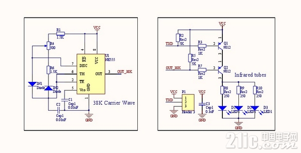

代理电 发表于 2015-8-30 22:18 | 显示全部楼层
皈依 发表于 2015-8-30 20:42
请问常规是这样做的么?定时器做定时,编码一位一位的写。。。。
之前没接触过编码这一块所以很没经验 ...
想要稳定的话还是要一个载波发生电路
38k载波发射电路
38k载波发射电路

 楼主| 皈依 发表于 2015-8-31 08:17 | 显示全部楼层
想要稳定的话还是要一个载波发生电路
非常感谢,但你可能没理解我的意思
我用的是st的低端MCU,外接外部晶振。。硬件已经做好了
软件也写好了,就是觉得写得比较LOW。。。
求的是软件编程思路
