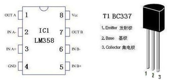

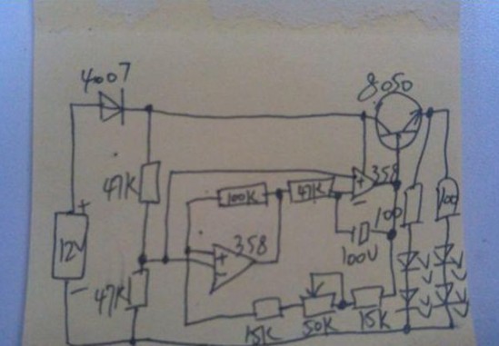

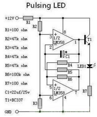

LM358呼吸灯电路图。

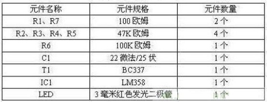

元件清单:

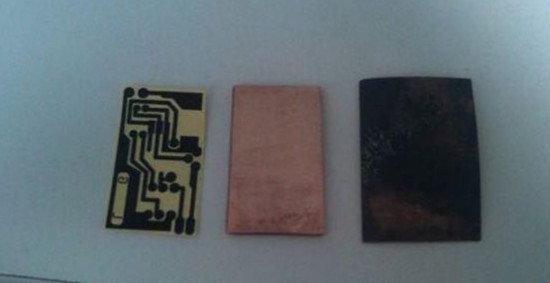

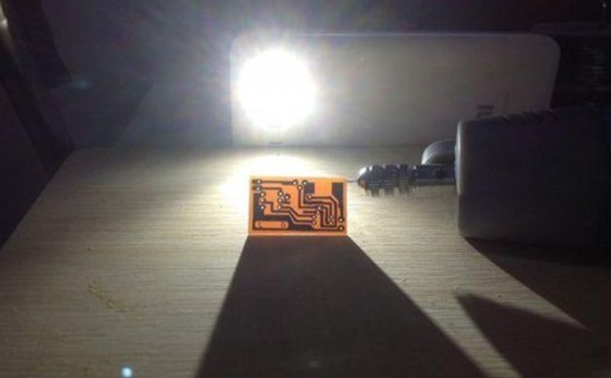

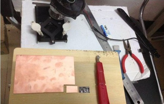

单面覆铜板,A4纸试打出大小,勾刀裁剪,锉刀修边。
 楼主| cowboy2014 发表于 2015-10-17 21:16 | 显示全部楼层

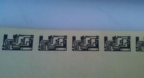

热转印纸,就是有光面胶的纸,广告纸也行,捡的一张正好 A4大小。
板用砂纸打磨去氧化,有图像一面盖在板上,电熨斗烫,有蒸汽的需关掉.
烫完冷却后,基本已印在板上,记号笔补补覆铜区,下图补好,晒晒阳光。

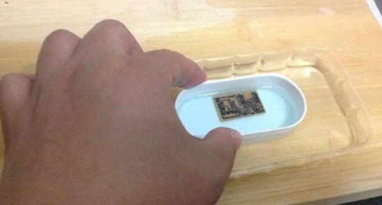

大盒套小盒,大盒装开水,小盒装药水,然后摇啊摇。

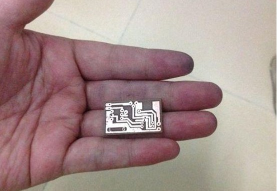

板面冒泡,药水微蓝,铜慢慢消失,捞出来,自来水冲,吹风机吹。

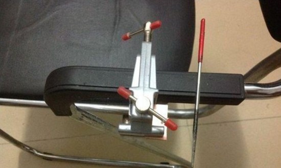

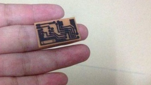

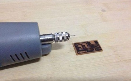

最细钻头,透光检查。
砂纸打磨,覆铜区少许过蚀
分享学到的教训:
1,一味追求体积小巧,焊盘过小,焊盘间距过小,容易连锡;
2,烙铁头使用不当 ,贴片焊接,还需要努力学习;
3,引脚间距未精确测量;
4,打印机墨的浓度需调更高;
5,没绿油涂的情况下,尽量保留阻焊层,只打磨出焊盘;
6,不能贪便宜,一定要用好锡。

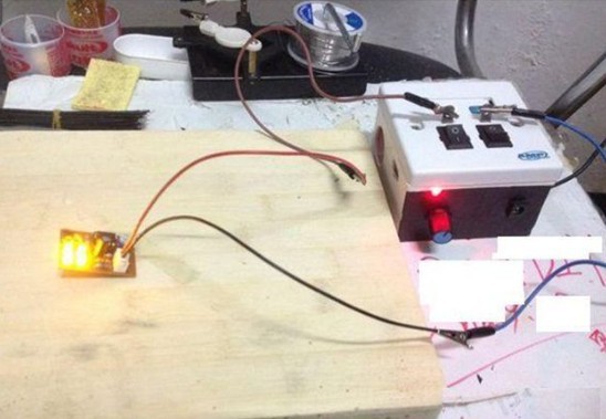

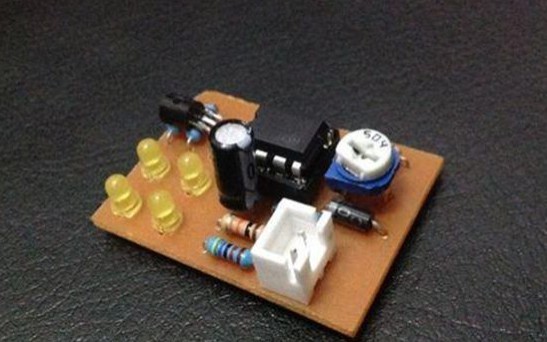

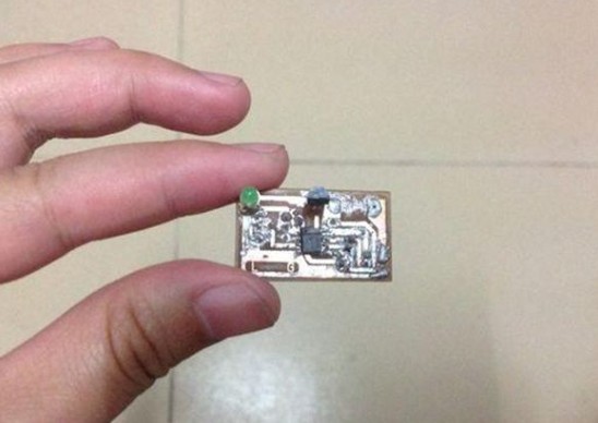

 楼主| cowboy2014 发表于 2015-10-17 21:17 | 显示全部楼层

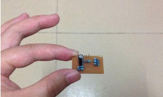

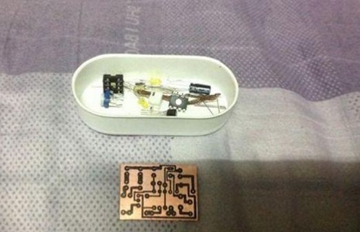

PCB 制作完成。下面准备焊接。
转印、刮焊盘、备元件准备焊接。
焊好

下面那个跟上面的做的长的不一样啊,这是怎么个意思。

前面的电路和后面的焊接好的不是一个电路啊
