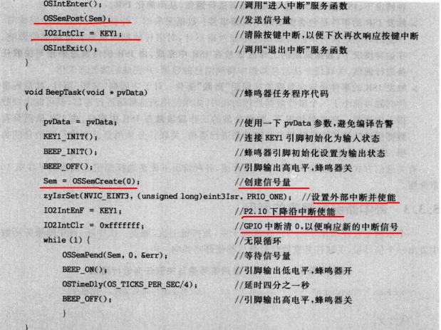

1. 中断服务程序设计
  • ISR结构
4部分
A:使os掌握当前中断的嵌套深度。
B:ISR功能代码。必须调用系统通信服务函数,与其他任务进行通信。正是这种通信功能是关联任务得到同步信号或数据,从而进入就绪状态。不允许调用延时函数和可能被挂起的系统服务函数。
C:清除该中断的相应标志。以便下次再次相应。不用ISR函数,中断源的中断相应标志不同,清除中断标志的代码也不同。
D:调用退出中断函数。实现任务调度功能。判断是返回中断(中断嵌套)还是返回任务(原任务还是更高级任务)
李香兰|  楼主 | 2015-11-9 21:16 | 只看该作者

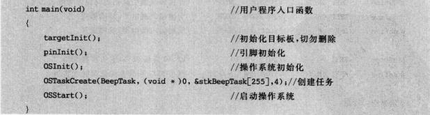

  • 选择与关联任务的通信手段
两种类型:
A:信号型。ISR只完成发送信号量的工作。表示事件发生,通过信号量的同步功能出发关联任务,所有具体工作由任务完成。
B:数据型。ISR需要完成信息采集工作,然后使用消息邮箱(消息队列)将数据发送给关联任务,由关联任务完成后续数据处理工作。
细分如下:
A:触发ISR事件不包含数据。用信号量与关联任务通信。
B:触发ISR事件包含数据低频事件。用信号量与关联任务通信。采集任务放在关联任务中。
C:触发ISR事件包含数据中高频事件。ISR采集数据。ISR中使用消息邮箱与关联任务通信。关联任务完成后续工作。
D:触发ISR事件包含数据非周期高频事件。ISR采集数据,ISR中使用具有数据缓冲功能的消息队列与关联任务通信。
  • 例子
