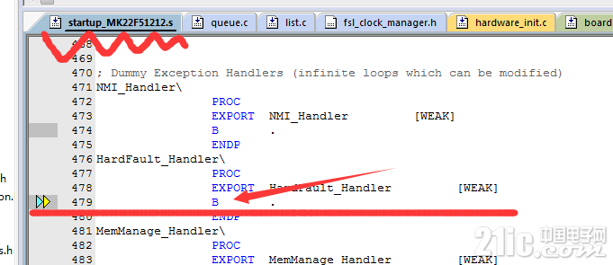

我写了一个点亮LED的程序(平台KEIL 5),在K22F开发平台(MK22FN512VLH12)上运行正常(晶振有波形),将程序下载到自己的板子上(MK22FN1M0VLL12)运行,晶振不起振(示波器检测),程序停在如图所示的语句。
电路:Reset_b引脚上拉10K电阻,对地并100nF电容
               NMI_b引脚上拉10K电阻
              SWD_DIO上拉10K电阻
              SWD_CLK悬空

你把MK22FN512VLH12的程序直接下载到MK22FN1M0VLL12肯定是有问题的,因为K22的系列很多,
MK22FN1M0VLL12 和 MK22FN512VLH12是不同的,很多寄存器都不一样,时钟系统也有区别,具体请查看我发表过的一篇关于K22产品的分类:
https://bbs.21ic.com/icview-919406-1-1.html
所以,如果要测试MK22FN1M0VLL12,你需要重新建个工程,测试外部晶振起振,你首先要打开OSC,你可以用KDS的PE配置一个。

谢谢你的回复哦,,晶振能够起振了,晶振的硬件电路应该没有问题。
现在情况是调试串口发送程序,程序在K22F开发板上能够正常运行。我移植到自己的板子上就不行(我更具自己的芯片重新建立了工程的)。
我怀疑   1 我建立的工程不对。MK22FN1M0VLL12芯片建立工程时,带freertos系统的时候不知道该选择什么平台。裸机工程的话,也只能找到MK22FN1M0AVLL12。2 我的电路板芯片的电源上没有焊接0.1uF的电容,这个情况是不是芯片就不能稳定运行。
所以我想确认一下MK22FN1M0VLL12该如何建立工程,最好带有freertos系统的。或者 确认电源上没有焊接0.1uF的电容时芯片就是不能正常运行,那我直接重新画PCB.

你可以在KDS中直接新建一个PE的工程,使用模块配置为外部晶振,然后搞个打印看看能不能正常工作。
单独测试板子,可以先不用rtos,确认板子没有问题了,再做其他的代码。
