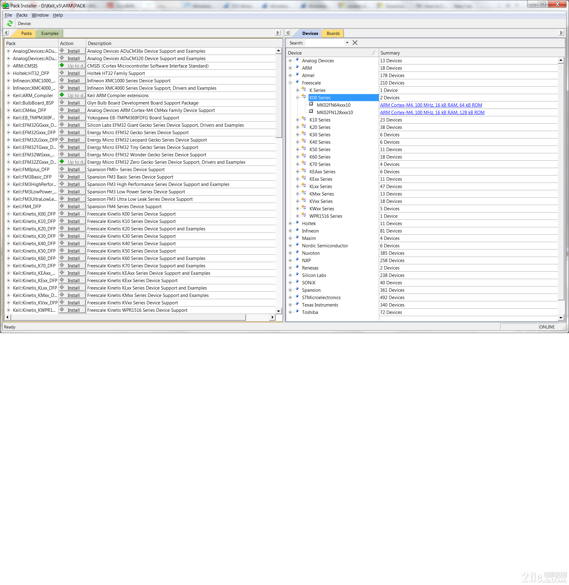

目前本人刚从别的转过来,属于小白类型,对飞思卡尔MK02FN64VFM10这款单片机不熟悉,尤其是用keil5编写的代码没有找到相关的例子。目前本人需要用到ADC,SPI,UART,CRC集FLASH编写代码。有用过的能给个代码参考一下么,或者相关的资料也行,谢谢。
zhanzr21 发表于 2015-11-30 23:45 | 显示全部楼层
你用哪个版本的Keil 5
如果是最新版本的 可以在这个介面 添加K00系列的 例子 支持包

 楼主| laoxianccc 发表于 2015-12-1 10:22 | 显示全部楼层
你用哪个版本的Keil 5
keil5.11的版本,那个已经添加了,现在GPIO点亮小灯没问题,目前在做ADC遇到了不会进行转换完成标志置位。不知道是配置问题还是什么,配置代码如下:
