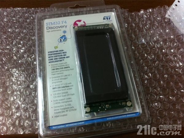

板子是用气泡袋包着的,保护的很好。

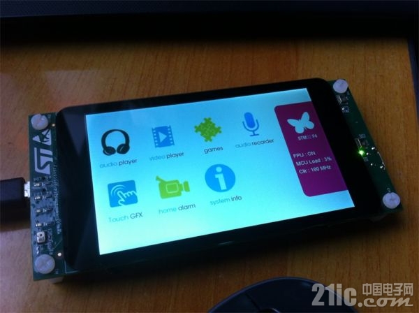

这是主界面了,平时空闲状态CPU使用率比较低,切换界面的时候就会很高了,图标有时候也会有点卡顿,不过整体还是流畅的。

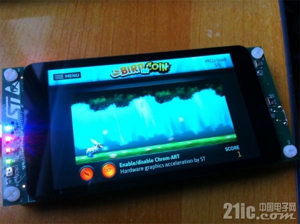

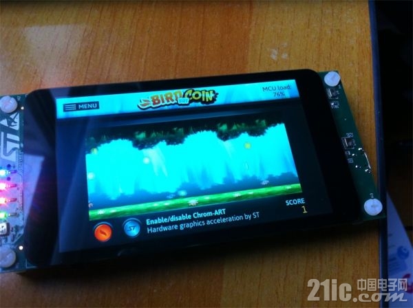

89875D2C-5DFB-4C29-84BD-94C0540AECF5.JPG EEB62002-5698-4933-997D-A681A5A205DD.JPG
这两幅图不知大家看出来什么了没有?嗯,第一幅使用了(Enable)Chrom-ART,而第二幅则没有(Disable),大家可以看到第一幅的CPU的使用率仅为5%,而第二幅则达到了76%!!通过对比,我们可以大致了解到ST的Chrom-ART Accelerator 图形加速技术至少可以节省70%的CPU资源,用以处理其他事务。这种特性使其能够独立执行要求严格的实时系统控制、监视等应用任务,无需另外搭载性能更强大、能耗更高的处理器。:lol

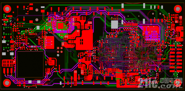

板子的Layout,6层PCB板,三层信号线,重要的信号线都有测试点(Test Point),以供测试。板子走了很多蛇形线以使某些重要的信号线等长或进行阻抗匹配。感觉这些硬件工程师真心强大~

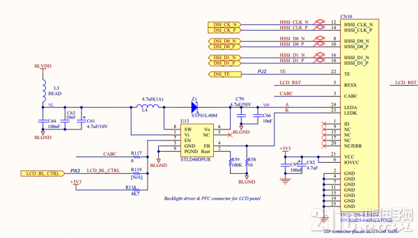

在板子的运行过程中,我无意中听到了一些频率很高的微弱的丝丝的声音,原以为是自己电脑发出来的,但是我拔掉USB线声音就没有了,奇怪,难道如此精致又没有什么机械部件的开发板会发出声音?我再仔细观察了板子背面各个芯片,嗯,个人认为很可能是给触摸屏LED供电的升压电路的电感发出来的,由于发出的声音频率比较高,所以估计这个升压电路的开关频率在十几到二十KHz之间,应该是使用的电感电感量不够,导致电感饱和了,才会发出这种声音,下面附上这个电路的原理图:
不过这完全不影响平时的使用,因为声音是很微弱的,毕竟没有谁会整天把耳朵贴到PCB上吧;P:P。

楼主,想请问下板子的pcb图怎么来的?可以的话麻烦分享下,谢谢~
 楼主| yimu94 发表于 2015-12-14 00:14 | 显示全部楼层
由于附件过大,上传不了,也发不了链接,你可以从ST官网下载。

ST官网有的
