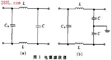

    在单片机系统中,为了抑制电磁干扰(EMI),常常在交流电源进线与电源变压器之间加电源滤波器。常用的电源滤波器如图1。
    图1电源滤波器
    图1都是双Π型LC滤波器。其中Co专用于旁路差模干扰。两者的不同之处在于:图1(b)两个电容接大地。设电感的电阻为R,它们的幅频特性分别是:
    当R很小时,上述两个滤波器的谐振频率分别为:
    可见,它们的幅频特性相似.谐振频率不同。从滤波效果来看,两者对于降低来自交流电的差模干扰效果差不多,但是后者对于降低共模干扰效果更好。不过,对于采用浮地方式的装置,由于电容不可能直接到大地,所以只能用前者。

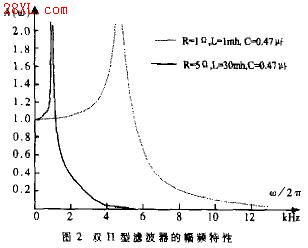

    设计滤波器时必须注意让谐振频率远小于干扰频率,处理不好不仅不能衰减干扰,反而放大干扰。以图1(a)的双Π型滤波器为例,如果取L=1mh,R=lΩ.C=0.47uF(这是许多资料推荐的参数),可计算出f0=5.2kHz。而EMC测试中的快速脉冲群频率是5.0kHz(2kV)或2.5kHz(4kV);5.0kHz刚好谐振,2.5kHz也不会被衰减,如图2虚线所示。可见,不是所有的电源滤波器都能提高EMC性能。工程中.许多装置尽管采用了成本不菲的滤波器,但EMC测试仍难通过,原因大多在此。
图2双Π型滤波器的幅频特性
    实际上:如果取L=30mh,R=5Ω,C=O.47uF。可计算出f0=0.95kHz,5.0kHz脉冲群幅值衰减为3.73%,2.5kHz脉冲群幅值衰减为16.78%。这时,电源滤波器确实提高了系统的EMC性能。图2实线是相应的幅频特性。
