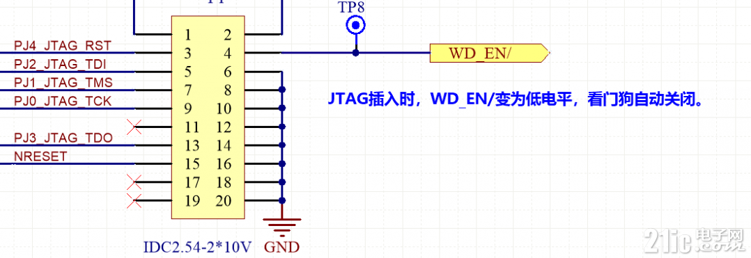

sp706的WDI引脚描述这样写的: The watchdog timer disables when WDI input is left open or connected to a tri-state output in its
high-impedance state .单片机引脚未初始化是高阻状态,在初始化WDI引脚之前看门狗是不启动的。
Max706没有这种特性,搂主可以看下手册,换个看门狗试试。
22
龙牙| | 2022-8-26 17:35 | 只看该作者
外部看门狗,一般都会有有一个使能引脚,在烧录的时候或者仿真的时候将其除能即可;
这估计需要结合你自己的电路;
