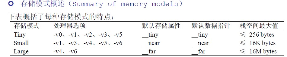

AVR 微控制器的其中一个特点是它有一种存储器访问方法均衡了“cheap access limited to small memory areas”与“more expensive accessmethods that can access any location in memory”。
在AVR_IAR C/C++编译器中,通过选择某种存储模式(memory model),可设置一些访问方法为默认的存储器访问方法(default memory accessmethod)。共有三种可用的存储模式——Tiny,Small 和Large。你的处理器选项决定了哪些模式可以使用。如果你不指定一种存储模式,则编译器自动设定-v0、-v1、-v2、-v3、-v5 选项下的默认方法为Tiny,-v4 和-v6 选项下的访问方法为Small。

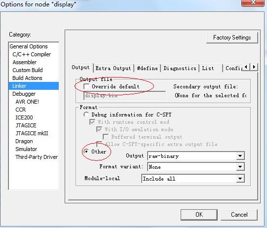

8. 关于生成文件格式的设置
如图,在linker -> outpu ->other中可设置相应的输出文件格式.
比如要生成bin格式,选择raw-binary就可以了, 如果是要生成hex格式,那么可以选intel-extern ,不过这个时候文件扩展名是*.a90,可以把"Override default " 打钩,然后修改后缀名为hex就行了.
