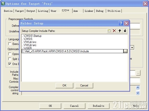

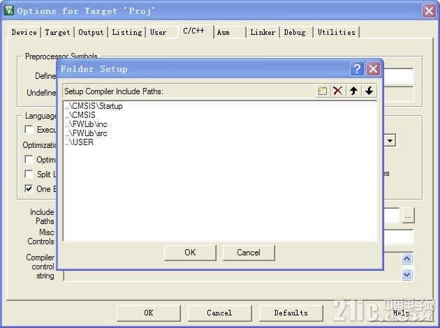

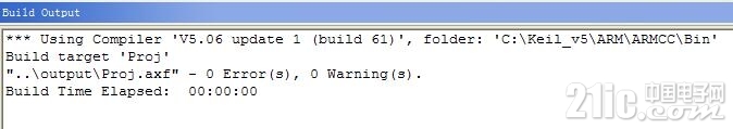

        我的KEIL 5.18安装在了“C”盘,并且先后安装ST、FSL和TI的多种PACK文件,KEIL的安装目录已经占据了C盘近7GB的空间。随着PACK文件数量的增多,C盘空间减少,系统运行越来越慢。于是就把KEIL删除后重新安装了一遍,PACK文件也只是装了几个近日要用的。装好后打开之前的工程编译,提示:“..\CMSIS\core_cm3.h(147): error:  #5: cannot open source input file "core_cmInstr.h": No such file or directory #include <core_cmInstr.h> ”,找不到core_cmInstr.h文件。傻眼了…… QQ截图20160421210912.jpg
在网上扫荡一番……
终于干活了
发贴做个记录,下次忘了好找
