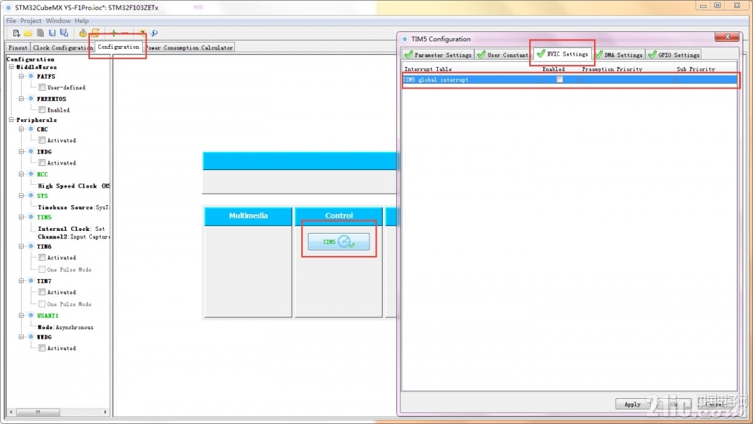

【1】例程简介
  系统滴答定时器一般用来提供“心跳”作用,而STM32定时器最基本功能也是定时,可以设置不同
时间长度的定时。定时器除了最基本的定时功能外,定时器与GPIO有挂钩使得它可以发挥强大的作用,
比如可以输出不同频率、不同占空比的方波信号、PWM信号,同时做为输入捕获功能时,可以测量脉冲
宽度、实现电容按键检测等等。
  STM32F103ZET6总共有8个定时器,TIM1和TIM8是高级控制定时器,TIM2、3、4、5是通用定时器,
TIM6和TIM7是基本定时器。
电容按键在有和没有手指按下时充电时间有所不同,我们可以先对电容按键放电,测出没有手指按下
时充电时间,然后以它为基准,不断测出充电时间,如果有手指按下时得到的充电比没有手指按下有较
大不同,这样就可以判断电容按键状态。

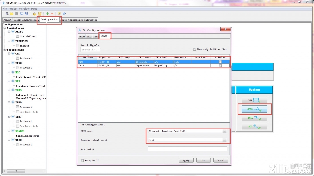

【2】跳线帽情况
******* 为保证例程正常运行,必须插入以下跳线帽 **********
丝印编号     IO端口      目标功能引脚        出厂默认设置
  JP1        PA10        TXD(CH340G)          已接入
  JP2        PA9         RXD(CH340G)          已接入
【3】操作及现象
  使用开发板配套的MINI USB线连接到开发板标示“调试串口”字样的MIMI USB接口,在PC端打开
串口调试助手,设置参数为118200 8-NO-1。下载完程序之后,在串口调试助手可接收到提示信息,当
我们手指按下电容按键时,蜂鸣器响一声,在串口调试助手可以看到充电时间较没有按下时大。

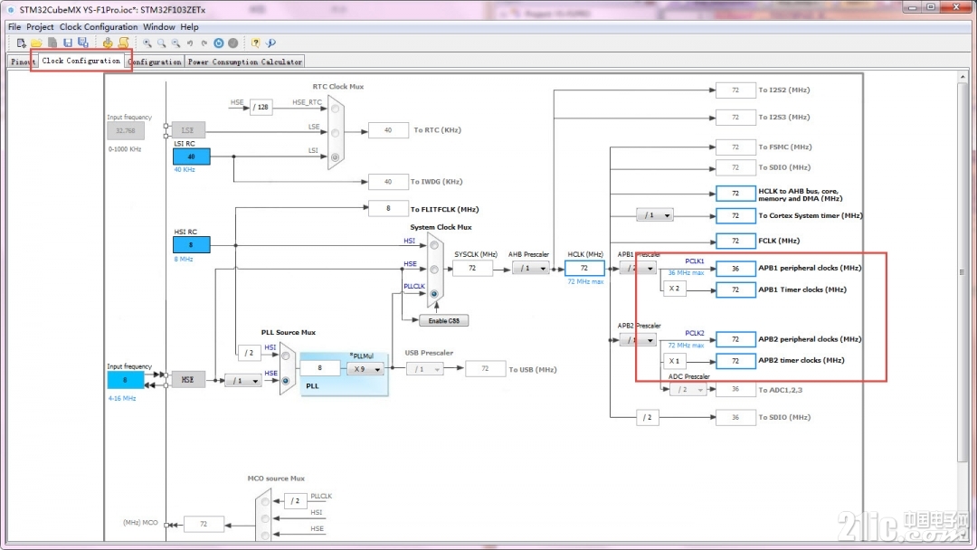

  15. // 定义定时器预分频,定时器实际时钟频率为:72MHz/(TOUCHPAD_TIMx_PRESCALER+1)
  16. #define TOUCHPAD_TIM_PRESCALER              47 //1.5MHz

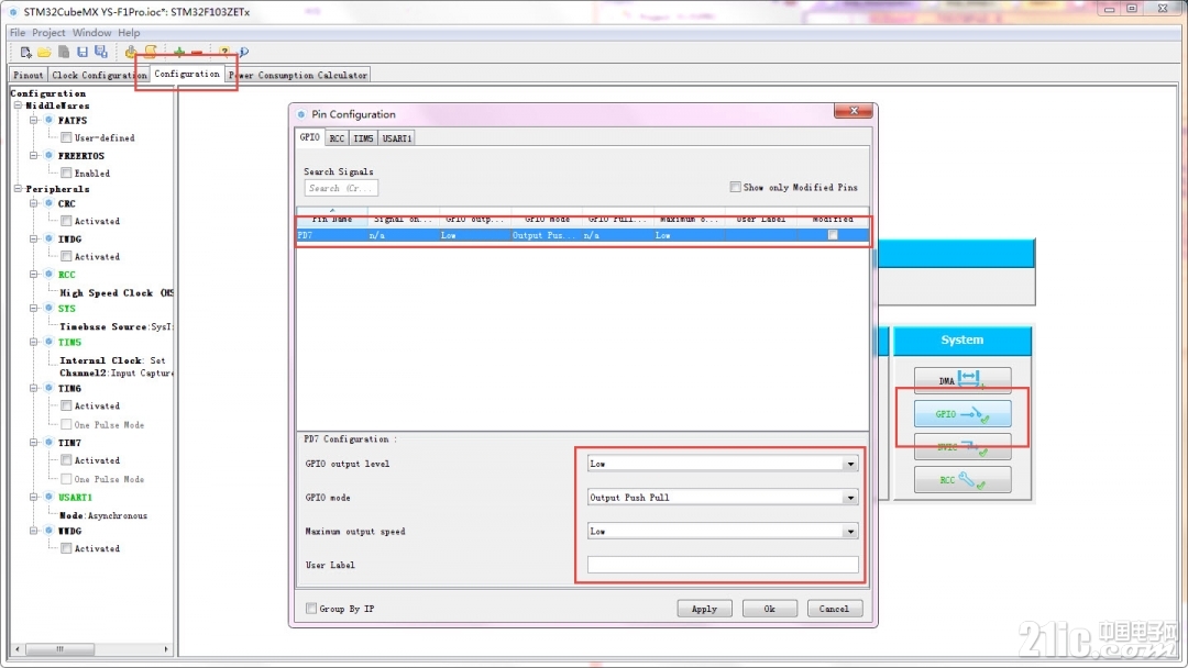

  105.    /* 定义IO硬件初始化结构体变量 */
  106.   GPIO_InitTypeDef GPIO_InitStruct;
  107.
  108.         /* 使能电容按键引脚对应IO端口时钟 */
  109.   TOUCHPAD_GPIO_RCC_CLK_ENABLE();
  110.
  111.   /* 设置引脚输出为低电平 */
  112.   HAL_GPIO_WritePin(TOUCHPAD_GPIO, TOUCHPAD_GPIO_PIN, GPIO_PIN_RESET);
  113.
  114.   /* 设定电容按键对应引脚IO编号 */
  115.   GPIO_InitStruct.Pin = TOUCHPAD_GPIO_PIN;
  116.   /* 设定电容按键对应引脚IO为输出模式 */
  117.   GPIO_InitStruct.Mode = GPIO_MODE_OUTPUT_PP;
  118.   /* 设定电容按键对应引脚IO操作速度 */
  119.   GPIO_InitStruct.Speed = GPIO_SPEED_FREQ_HIGH;
  120.   /* 初始化电容按键对应引脚IO */
  121.   HAL_GPIO_Init(TOUCHPAD_GPIO, &GPIO_InitStruct);
  122.         HAL_Delay(5);
  123.         __HAL_TIM_SET_COUNTER(&htimx,0); // 清零定时器计数
  124.   __HAL_TIM_CLEAR_FLAG(&htimx, TIM_FLAG_UPDATE|TIM_FLAG_CC2);//清除中断标志
