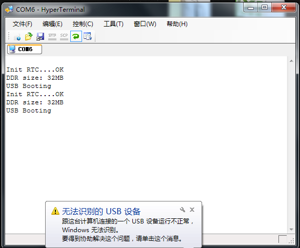

 楼主| 发表于 2016-6-6 09:38 | 显示全部楼层
附图是USB启动的打印信息,这个地方我都别看了关于ND0N-ND7的配置说明,只有ND0是只于BOOT的选项,ND为时钟选项,正常启使用时,ND0与ND1都要接地,其它的可以不用管。
ND0不接地,会从FLASH启动,ND1不接地,打印信息为乱码,说明时钟出错。
