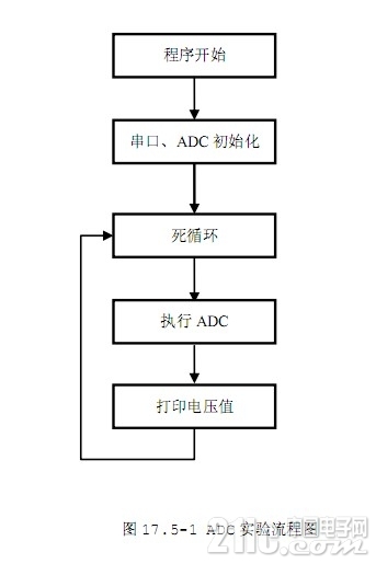

  1. /*---------------------------------------------------------------------------------------------------------*/
  2. /*                                                                                                         */
  3. /* Copyright(c) 2009 Nuvoton Technology Corp. All rights reserved.                                         */
  4. /*                                                                                                         */
  5. /*---------------------------------------------------------------------------------------------------------*/
  6. #include <stdio.h>
  7. #include "NUC1xx.h"
  8. #include "Driver\DrvGPIO.h"
  9. #include "Driver\DrvUART.h"
  10. #include "Driver\DrvSYS.h"
  11. #include "Driver\DrvADC.h"
  12. void Delay(int count)
  13. {
  14.     while(count--)
  15.     {
  16.         __NOP;
  17.     }
  18. }
  19. int main (void)
  20. {
  21.     /* 配置 GPIOA.0 脚 功能口为  ADC0 */
  22.     DrvGPIO_InitFunction(E_FUNC_ADC0);
  23.     /* ADC 时钟源 = HIRC (22.1184 MHz), 单端模拟输入模式 */
  24.     DrvADC_Open(ADC_SINGLE_END, ADC_SINGLE_CYCLE_OP, 1, INTERNAL_HCLK, 0);
  25.     ADC->ADSR.ADF  = 1;                 // 保险起见,清除A/D转换结束标志
  26.     ADC->ADCR.ADIE = 1;
  27.     ADC->ADCR.ADST = 1;                 // 开始A/D转换
  28.     while(1)
  29.     {
  30.         while(ADC->ADSR.ADF==0);
  31.         ADC->ADSR.ADF=1;                // 清除A/D转换结束标志
  32.         printf("%d\n\r",ADC->ADDR[0].RSLT);
  33.         // 计算实际A/D转换值
  34.         printf("%f\n\r",(float)(ADC->ADDR[0].RSLT-2200)/(float)1600);
  35.         Delay(60000);
  36.         Delay(60000);
  37.         Delay(60000);
  38.         ADC->ADCR.ADST=1;               // 重新开始A/D转换
  39.     }
  40. }
 楼主| heisexingqisi 发表于 2016-6-7 17:36 | 显示全部楼层

2      程序介绍
2.1     Main 函数
初始化ADC, 设置成单端输入模式与单次循环模式
    /* 配置 GPIOA.0 功能口为  ADC0 */
    DrvADC_Open(ADC_SINGLE_END,ADC_SINGLE_CYCLE_OP, 1, INTERNAL_HCLK, 0);
    ADC->ADCR.ADIE = 1;
待ADC转换完成, 读取出ADC转换后的值. 再通过转换公式, 计算出实际的对应值, 然后重复上述动作.
此范例的转换公式为: 计算结果= (ADC转换值 –2200) / 1600
        // 计算实际A/D转换值
        Delay(60000);
        Delay(60000);
        Delay(60000);
3     运行结果
KEIL 串行 串口所打印出的信息, 分别显示出ADC转换后的数据以及再通过公式转换后的数据.
显示结果如下:
