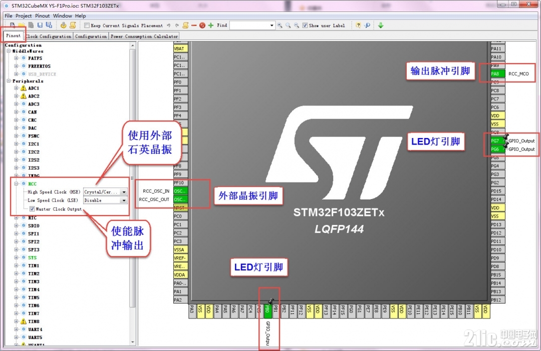

【1】例程简介
STM32F103系列芯片支持正常运行的系统最大时钟频率为72MHz,当然我们可以选择更低的
时钟频率运行。芯片还有有一个MCO时钟输出引脚,可以配置输出高频率时钟,给外部模块
使用或达到同步效果。该引脚固定为PA8引脚。要求小于50MHz的频率,因为GPIO的最高频率
就是50MHz。

main.c文件内容:
  1. /**
  2.   ******************************************************************************
  3.   * 文件名程: main.c
  4.   * 作    者: 硬石嵌入式开发团队
  5.   * 版    本: V1.0
  6.   * 编写日期: 2015-10-04
  7.   * 功    能: 待机模式
  8.   ******************************************************************************
  9.   * 说明:
  10.   * 本例程配套硬石stm32开发板YS-F1Pro使用。
  11.   *
  12.   * 淘宝:
  13.   * 论坛:ing10bbs
  14.   * 版权归硬石嵌入式开发团队所有,请勿商用。
  15.   ******************************************************************************
  16.   */
  17. /* 包含头文件 ----------------------------------------------------------------*/

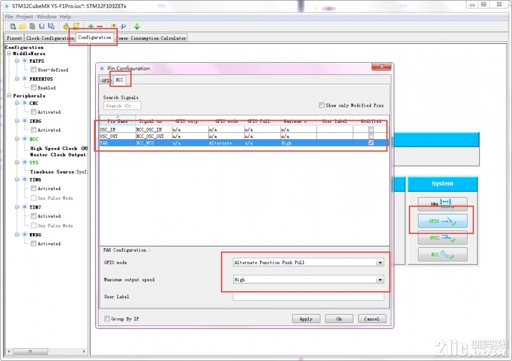

  43.   RCC_ClkInitStruct.ClockType = RCC_CLOCKTYPE_HCLK|RCC_CLOCKTYPE_SYSCLK
  44.                               |RCC_CLOCKTYPE_PCLK1|RCC_CLOCKTYPE_PCLK2;
  45.   RCC_ClkInitStruct.SYSCLKSource = RCC_SYSCLKSOURCE_PLLCLK;       // 系统时钟:48MHz
  46.   RCC_ClkInitStruct.AHBCLKDivider = RCC_SYSCLK_DIV1;              // AHB时钟 :48MHz
  47.   RCC_ClkInitStruct.APB1CLKDivider = RCC_HCLK_DIV2;               // APB1时钟:24MHz
  48.   RCC_ClkInitStruct.APB2CLKDivider = RCC_HCLK_DIV1;               // APB2时钟:48MHz

feiyinglala 发表于 2022-10-17 00:24 | 显示全部楼层
楼主的案例给了我灵感,我配置MCO一直用HSE / PLL都没成功,后来我考虑肯定是HSE问题,结果一查HSE ready位异常,果断换成HSI时钟源就好了
