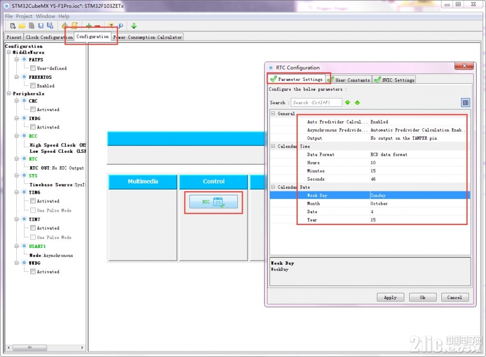

【1】例程简介
RTC实时时钟用于时间记录,一般需要外接32.768KHz晶振,YS-F1Pro开发板已接入,可以
得到精确的时间。

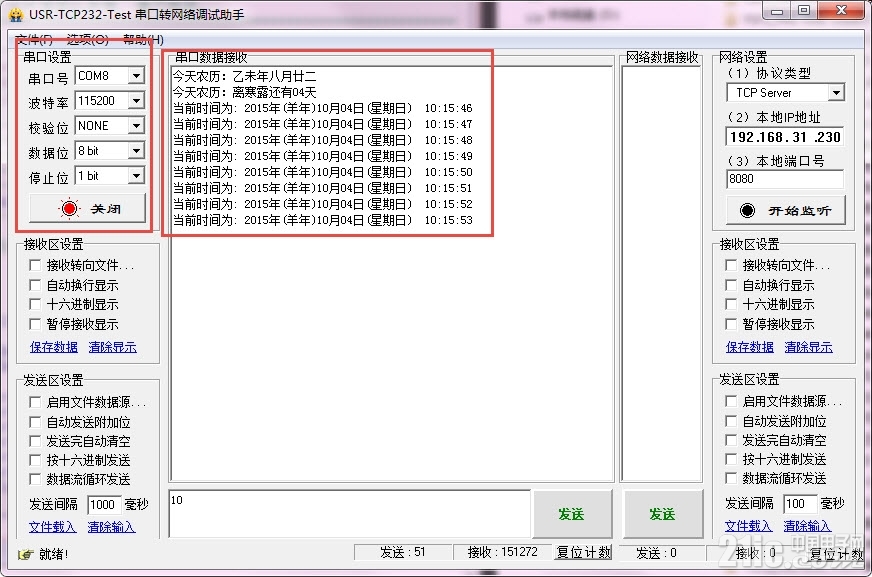

【3】操作及现象
    使用开发板配套的MINI USB线连接到开发板标示“调试串口”字样的MIMI USB接口(需要安
装驱动),在电脑端打开串口调试助手工具,设置参数为115200 8-N-1。下载程序之后,在
串口调试助手打印提示信息,根据要求输入设置当前时间。之后每过一秒时间打印一次时间。

  203.     /* 配置外部低速时钟为RTC时钟源 */
  204.     RCC_OscInitStruct.OscillatorType =  RCC_OSCILLATORTYPE_LSE;
  205.     RCC_OscInitStruct.PLL.PLLState = RCC_PLL_NONE;
  206.     RCC_OscInitStruct.LSEState = RCC_LSE_ON;
  207.     HAL_RCC_OscConfig(&RCC_OscInitStruct);
  208.
  209.     PeriphClkInitStruct.PeriphClockSelection = RCC_PERIPHCLK_RTC;
  210.     PeriphClkInitStruct.RTCClockSelection = RCC_RTCCLKSOURCE_LSE;
  211.     HAL_RCCEx_PeriphCLKConfig(&PeriphClkInitStruct);
