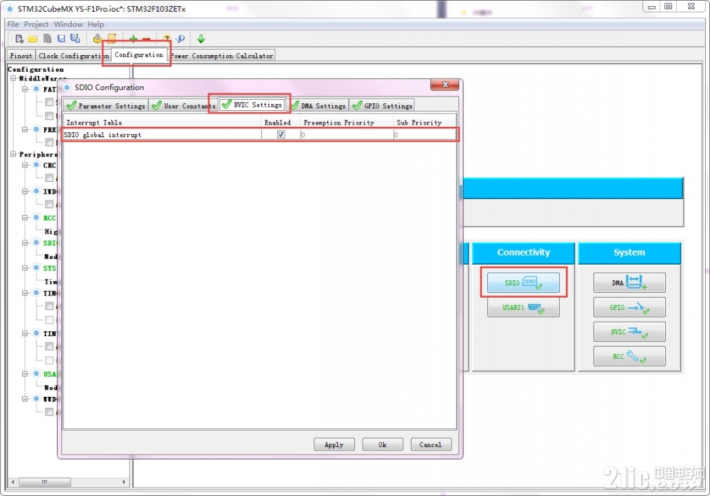

【1】例程简介
  SDIO是安全输入输出接口,采用在SD卡上。SD卡做为一种性价比极高的存储介质,在生活中非常
普遍可见。
  本例程移植ST官方提供的程序,实现SD卡读写测试。
【2】跳线帽情况
******* 为保证例程正常运行,必须插入以下跳线帽 **********
丝印编号     IO端口      目标功能引脚        出厂默认设置
  JP1        PA10        TXD(CH340G)          已接入
  JP2        PA9         RXD(CH340G)          已接入

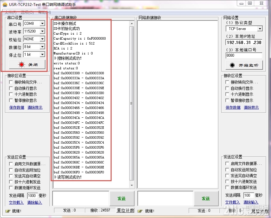

【3】操作及现象
  将一张小于32G大小的Micro SD卡插入到开发板上的SD卡槽内,使用开发板配套的MINI USB线连
接到开发板标示“调试串口”字样的MIMI USB接口(需要安装驱动),在电脑端打开串口调试助手
工具,设置参数为115200 8-N-1。下载完程序之后,在串口调试助手窗口可接收到信息。

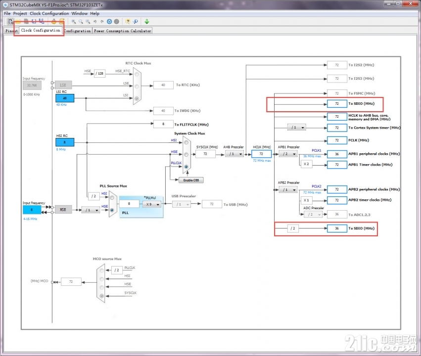

  16.   */
  17. /* 包含头文件 ----------------------------------------------------------------*/
  18. #include "sdio/bsp_sdcard.h"
  19. /* 私有类型定义 --------------------------------------------------------------*/
  20. /* 私有宏定义 ----------------------------------------------------------------*/
  21. /* 私有变量 ------------------------------------------------------------------*/
  22. SD_HandleTypeDef hsdcard;

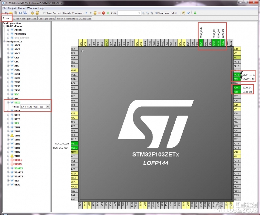

  29.   * 输入参数: 无
  30.   * 返 回 值: 无
  31.   * 说    明: 无
  32.   */
  33. void MX_SDIO_SD_Init(void)
  34. {
  35.   hsdcard.Instance = SDIO;
  36.   hsdcard.Init.ClockEdge = SDIO_CLOCK_EDGE_RISING;

  122.   /* 擦除测试 */
  123.   SD_EraseTest();
  124.   /* 读写测试 */
  125.   SD_Write_Read_Test();
  126.
  127.   /* 无限循环 */
  128.   while (1)
  129.   {
  130.   }
  131. }
  132. /**
  133.   * 函数功能: SD卡擦除测试
  134.   * 输入参数: 无
  135.   * 返 回 值: 无
  136.   * 说    明: 无
  137.   */

  167. void SD_Write_Read_Test(void)
  168. {
  169.   /* 填充数据到写缓存 */
  170.   Fill_Buffer(Buffer_Block_Tx,BLOCK_SIZE*NUMBER_OF_BLOCKS, 0x32F1);
  171.
  172.   /* 往SD卡写入数据 */
  173.   sd_status = HAL_SD_WriteBlocks(&hsdcard,Buffer_Block_Tx,WRITE_READ_ADDRESS,BLOCK_SIZE,NUMBER_OF_BLOCKS);
  174.   printf("write status:%d\n",sd_status);
  175.   HAL_Delay(500);
  176.
  177.   /* 从SD卡读取数据 */
  178.   sd_status = HAL_SD_ReadBlocks(&hsdcard,Buffer_Block_Rx,WRITE_READ_ADDRESS,BLOCK_SIZE,NUMBER_OF_BLOCKS);
  179.   printf("read status:%d\n",sd_status);
  180.
  181.   /* 比较数据 */
  182.   test_status = Buffercmp(Buffer_Block_Tx, Buffer_Block_Rx, BLOCK_SIZE*NUMBER_OF_BLOCKS/4);        //比较
  183.   if(test_status == PASSED)
  184.     printf("》读写测试成功!\n" );
  185.   else
  186.           printf("》读写测试失败!\n " );
  187. }
