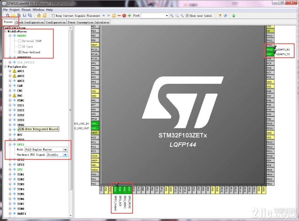

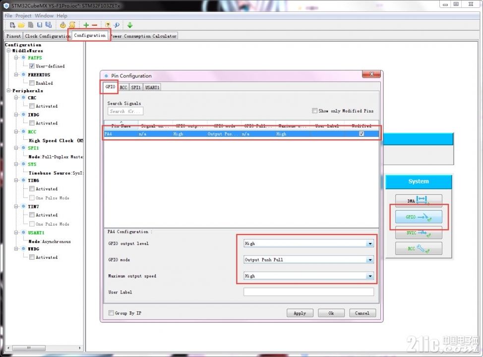

【1】例程简介
  串行Flash用于存储数据。YS-F1Pro开发板集成了一个16M字节的W25Q128串行Flash芯片,可以
用于存放数据。该芯片使用SPI1通信接口。
  FatFS是一个专门为嵌入式开发的开源小型文件系统。FatFS可以提供丰富的文件操作函数,方便
文件操作,我们可以在串行Flash空间上移植FatFS文件系统。

【3】操作及现象
使用开发板配套的MINI USB线连接到开发板标示“调试串口”字样的MIMI USB接口(需要安装驱
动),在电脑端打开串口调试助手工具,设置参数为115200 8-N-1。下载完程序之后,在串口调试
助手窗口可接收到信息。
