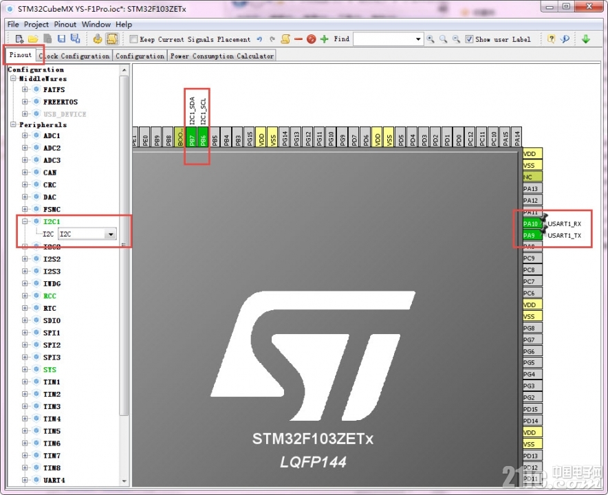

【1】例程简介
  I2C总线是飞利浦公司开发的两线式串行总线。用于连接微控制器和外围设备。它是同步通信的一
种特殊形式,具有接口线少,控制方式简单,器件封装形式小,通信速率较高等优点。通过串行数据
(SDA)线和串行时钟 (SCL)线在连接到总线的器件间传递信息。每个器件都有一个唯一的地址识
别,而且都可以作为一个发送器或接收器。
  EEPROM(Electrically Erasable Programmable Read-Only Memory),电可擦可编程只读存储
器--一种掉电后数据不丢失的存储芯片。EEPROM可以擦除已有信息,重新编程。一般用在即插即用。
YS-F1Pro开发板上集成一个型号为AT24C02的EEPROM,本例程实现对它的读写操作。

【3】操作及现象
使用开发板配套的MINI USB线连接到开发板标示“调试串口”字样的MIMI USB接口(需要安装驱动),
在电脑端打开串口调试助手工具,设置参数为115200 8-N-1。下载完程序之后,在串口调试助手窗口
可接收到信息。
