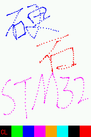

【1】例程简介
  电阻式触摸屏是一种传感器,它将矩形区域中触摸点(X,Y)的物理位置转换为代表X坐标和
Y坐标的电压。
  电阻式触摸屏是一种传感器,基本上是薄膜加上玻璃的结构,薄膜和玻璃相邻的一面上均
涂有ITO(纳米铟锡金属氧化物)涂层,ITO具有很好的导电性和透明性。当触摸操作时,薄
膜下层的ITO会接触到玻璃上层的ITO,经由感应器传出相应的电信号,经过转换电路送到处
理器,通过运算转化为屏幕上的X、Y值,而完成点选的动作,并呈现在屏幕上。
  四线触摸屏包含两个阻性层。其中一层在屏幕的左右边缘各有一条垂直总线,另一层在屏
幕的底部和顶部各有一条水平总线。
  本例程实现触摸屏数据读取并实现校准算法。

【3】操作及现象
把3.5寸TFT液晶模组插入开发板中间液晶接口上,使用开发板配套的MINI USB线连接到开发
板标示“调试串口”字样的MIMI USB接口(需要安装驱动),在电脑端打开串口调试助手工
具,设置参数为115200 8-N-1。下载完程序之后,在串口调试助手窗口可接收到液晶模组ID
信息等信息,程序会读取存放在串行Flash上的触摸屏校准参数,如果读到数据不合法,则进行
触摸屏校准程序,否则直接进入触摸画板程序。
