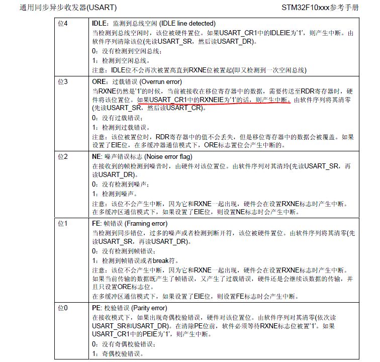

STM32F10x微控制器参考手册(2009年12月第10版)P541发现如下说明:
也就是说只要接收中断打开,即RXNEIE设置为1,那么ORE中断也自动打开了。
可是USART_GetITStatus(USART1, USART_IT_ORE )== RESET!!!!
找到USART_GetITStatus(USART1, USART_IT_RXNE)函数,发现只有当USART_IT_ERR中断使能时,才能读到ORE中断。
在这里要指出这个BUG:产生ORE中断了,但使用USART_GetITStatus()函数却无法读到这个中断被SET起来!
5.把ORE中断标志位清除
既然找到了是什么中断,那么把相应的中断标志位清除,就应该可以了吧?
USART_ClearITPendingBit(USART1, USART_IT_ORE);
但是,结果是没有任何效果!清除之后,马上读ORE中断状态,USART_GetITStatus(USART1, USART_IT_ORE)==RESET.程序仍然跑死在接收中断。再使用另一个函数USART_GetFlagStatus(USART1, USART_FLAG_ORE) = SET,原来ORE标志位还没有清除。

为什么清除不掉?头疼了,再找找资料,有发现,在P523页如下图:
接收中断程序改为:

注意问题:1.USART_ITConfig(USART1, USART_IT_RXNE, ENABLE);使能了接收中断,那么ORE中断也同时被开启了。
               2.ORE中断只能使用USART_GetFlagStatus(USART1, USART_FLAG_ORE) 读到(没有使能USART_IT_ERR中断时)
BUG建议:1.在STM32库中,能不能修改USART_GetITStatus()函数对USART_IT_ORE中断的处理?也就是我只要打开了接收中断,那么有ORE中断时,我也能使用USART_GetITStatus(USART1,USART_IT_ORE)读到.
