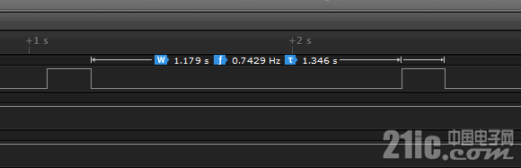

每个测试循环都执行一百万次,然后用逻辑分析仪捕捉执行时间。
①、编译器使用双精度
float 的执行时间是:0.1667秒
double 的执行时间是:0.3102秒
双精度的耗时大约是单精度的两倍,毕竟是32位的内核,速度肯定有差别,具体和不使用双精度作个比较便知
②、编译器使用单精度
double 的执行时间是:1.179秒
float的执行时间没有变化,但是double的时间大约是开启双精度的4倍,可双精度浮点的支持对双精度浮点数的处理速度还是有很大的提升的。

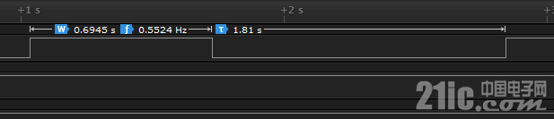

③、不使用FPU
float 的执行时间是:0.6945秒
double 的执行时间是:1.116秒
double类型数据的处理速度没有明显变化,float速度约为之前的四分之一。

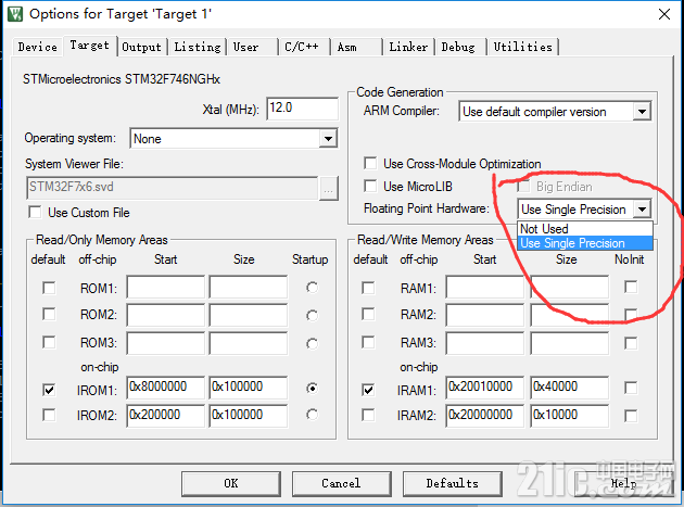

我手头正好有个746 discovery,可以对比一下。
对比结果是:不使用FPU和使用单精度浮点的处理速度基本是没有差别的,但是746是没有double的指令的,所以,,,
F767的target选项中有double这个选项,而746没有
F767-target
F746-target
