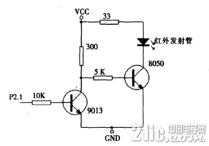

我用的是HS0038B这个接收端,而"38"代表要载波成38KHZ的意思,电路图如下:
我原来以为只要往P3.6端口写1,那红外就会发出1,太天真了,红外发射一定要载波,调制,这样抗干扰的能力才强!
玛尼玛尼哄|  楼主 | 2016-8-23 14:39 | 只看该作者
但是我当时有个问题,为什么我的接收端用成品红外发射它就是高电平和低电平,老师给我的回答:因为HS0038B里面有解调电路,你看到的信号是已经是解调好的!就因为这个原因不明白,我整整忙活了五天,等到出来的那一刹那,整个人都非常高兴,正好是周末,可以好好休息了。
huangcunxiake| | 2016-8-24 00:13 | 只看该作者
对的,出来的频率是解调好的,所以不需要再解码

zhuomuniao110| | 2016-8-26 23:21 | 只看该作者
这些作为传输用的红外二极管输出的光波本来就是带频率的
yiyigirl2014| | 2016-8-26 23:24 | 只看该作者
一般用三极管驱动,以前用过

编码过程:
(1) 二进制信号的调制
二进制信号的调制由单片机来完成,它把编码后的二进制信号调制成频率为38kHz的间断脉冲串(用定时器来完成),相当于用二进制信号的编码乘以频率为38kHz的脉冲信号得到的间断脉冲串,即是调制后用于红外发射二极管发送的信号。
(2)PPM编码
这种遥控编码具有以下特征:
1遥控编码脉冲由前导码、16 位地址码(8位地址码、8 位地址码的反码)和 16 位操作码(8 位操作码、8 位操作码的反码)组成。前导码:是一个遥控码的起始部分,由一个9ms的高电平 ( 起始码 ) 和一个4. 5ms的低电平 ( 结果码 )组成,作为接受数据的准备脉冲。
16位地址码:能区别不同的红外遥控设备,防止不同机种遥控码互相干扰。
16 位操作码:用来执行不同的操作。
2采用脉宽调制的串行码,以脉宽为0.56ms、间隔0.56ms、周期为1.12ms的组合表示二进制的“0”;以脉宽为1.68ms、间隔0.56ms、周期为2.24ms的组合表示二进制的“1”。
huangcunxiake| | 2016-8-27 11:42 | 只看该作者
发送程序

红外接收部分:
红外接收完成对红外信号的接收、放大、检波、整形,并解调出遥控编码脉冲。为了减少干扰,采用的是价格便宜性能可靠的一体化红外接收头(HS0038,它接收红外信号频率为38kHz,周期约26us)  接收红外信号,它同时对信号进行放大、检波、整形得到 TTL电平的编码信号,再送给单片机,经单片机解码并执行去控制相关对象。
