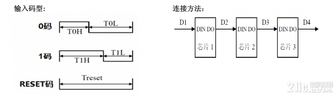

   本人只是一个新手。野路子,没有经过专业的学习,所以写出代码不怎么规范,更不懂运用一些公式。所定代码也像本人的表达一样杂乱无章,也拖沓无序。占用大量空间,然而,这不是我要讲的重点。最近自己玩一款市场上常用的RGB控制。类似TM1804的那玩意。需要单线通讯。
需要功能是:一串40颗灯,共两串一起工作做摩托车的左右氛围灯与转向灯。氛围做三种闪烁花样。每种花样的各种颜色隔一段时间自动变化。三种花样用摩托大灯开关一个条线控制,闪大灯一次,变换一次花样。大灯时间开超过1秒,认为是开大灯,不变换花样。另需要两条转向线,分左右转向。一边转向时,对应边的灯暂停花样,改为用R/G混成的黄光亮。转向信号消失,相应边完全不亮。消失时间达到1.5秒左右,返回到花样闪烁。
现在的思路是这样:
用两个I/O做输出(做两串的控制输出),用TIM4定时器做时间记时,变换颜色。用一个I/O中断做花样变换。
写好代码,出现问题了。
如图中:通讯方式,此通讯需要快速传输编码。并且在传码过程中连续传输,不能中断。而关闭中断后,记时与变换多少会出现问题。

这样的代码写进去,会有卡顿现象出现

主要在运行发码时,需要关闭总中断。记时停掉之后,存在误差。
oufuqiang| | 2016-12-27 16:40 | 只看该作者
0.4us,这个时间也太短了,软件模拟不好弄啊。
CARL_SUN|  楼主 | 2016-12-27 17:10 | 只看该作者
是啊,可是这个IC在市场上应用很广泛。一个码周期1.25US。一个24位数据也就30US。

oufuqiang| | 2016-12-28 11:23 | 只看该作者
CARL_SUN 发表于 2016-12-27 17:10
是啊,可是这个IC在市场上应用很广泛。一个码周期1.25US。一个24位数据也就30US。 ...
应该有对应的编码芯片吧,能买到最好了,软件模拟太浪费CPU性能了,感觉不值啊。
要不自己用门电路搭一个时序产生电路,来硬的。
