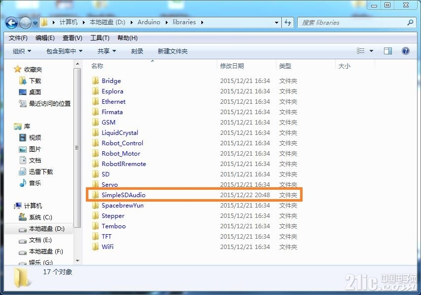

1、准备SimpleSDAudio库文件,将解压后的文件拷贝到Arduino IDE安装文件夹下的 /libraries (如:D:\Arduino\libraries)文件夹下;
此时打开Arduino IDE 点击文件--->示例,就可以看到刚才添加的库文件了。

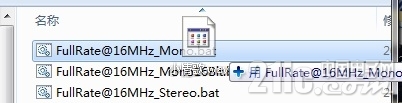

工具使用也很简单,首先将你想要播放的MP3文件使用格式工厂或者类似工具转换.wav格式。
然后打开tools工具,里面有多种支持Arduino 的音频文件格式,我们一般选择第一个就可以了,将wav文件直接拖入第一个工具,当出现如下图:按任意键继续。。。时转换完成。

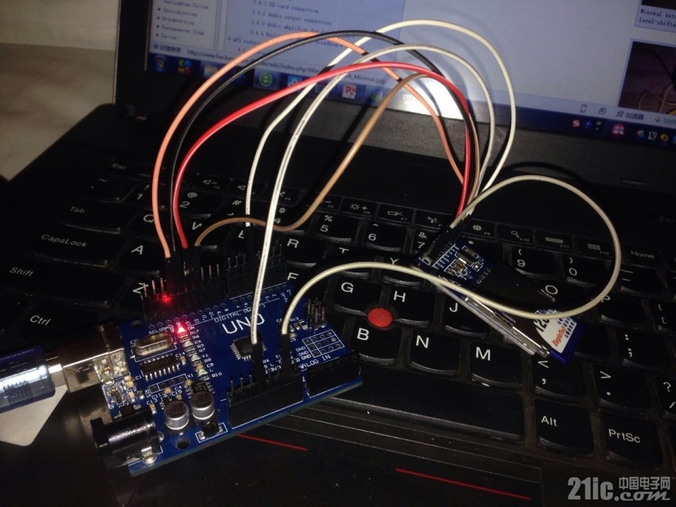

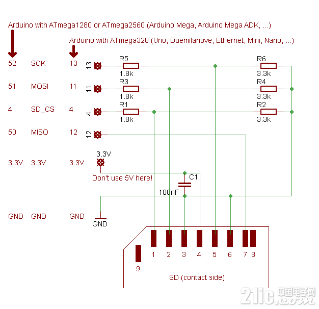

3、SD卡与Arduino UNO板接线。
接下来使用杜邦线将SD卡与Arduino UNO板进行按如下图进行连接,SD的片选接4脚,其他的接Arduino 的SPI接口。
扬声器正极接9脚,负极接GND即可。

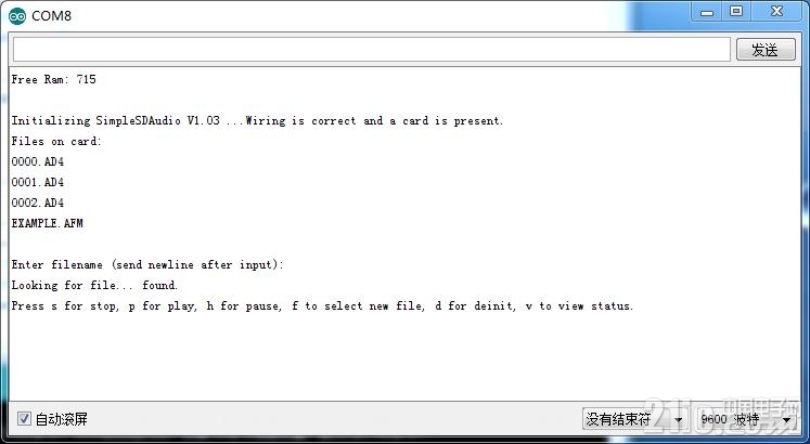

上传成功后,打开串口监视器查看文件状态,初始化后显示RAM大小和SD卡里面存在的文件;

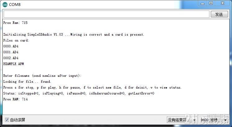

输入要播放的音频文件名,点击发送后,串口显示已找到文件,并开始播放,输入v可以查看当前的播放状态。
