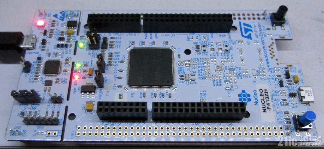

本人的计算机安装的是64位Windows 7 旗舰版,在安装驱动时,先进入安全模式,安装完成后重新进入正常模式USB驱动就正常了。
由于生成的是STM32F411re的工程,与F413相处甚远,需要做许多工作来搭出我们的新平台,尤其是对KEIL还不太熟悉的I。

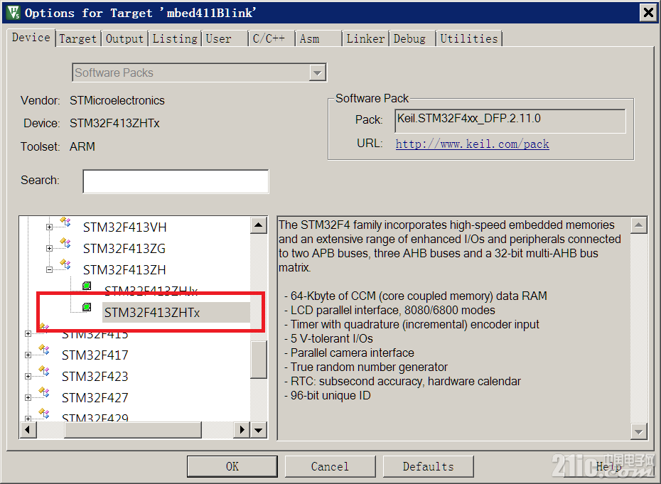

下边做的工作都是在KEIL中完成的,因为生成的工程文件是STM32F411re而实际的板子是STM32F413ZH,两者相差比较大,需要更改许多东西,下边按部就班地进行操作:
3. 首先点击Project/Open Projece,找到下载解压后的的工程文件夹打开
4. 右击mbed411Blinky/Option选项,Device中选择STM32F413ZHTx芯片,图20
5. 如果有自加的文件夹,文件需要设置C/C++,否则设置Debug,图21
6. Debug 选项中选择工具ST Debugger,图22

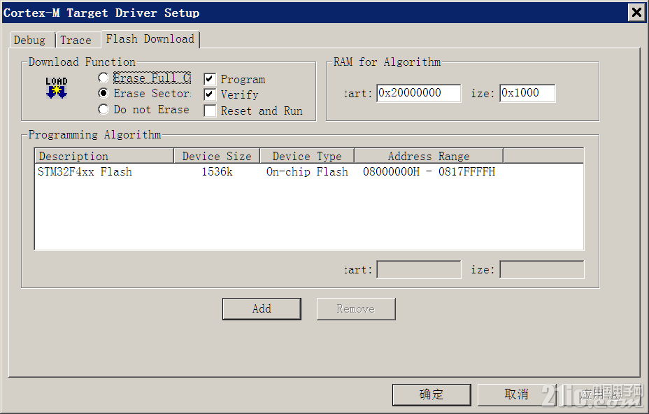

7. Debug/Setting/Flash download选项卡,图23
8. Uitilities/setting/Flash download选项,图24
3-8属于基本项目开发设置,必须完成,才能完成工程编译和下载。继续的工作更重要
