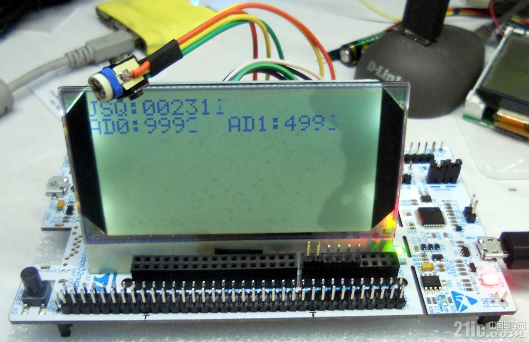

首先需要设计屏幕位置,此屏的宽是128点阵,ASCII吗是8X8,8像素宽的,因此一行能显示16个ASCII码;12位ADC采样出来的结果是浮点:0~1的数,为了简单起见,换算成有效位0~9999显示,一行2个,设计如下:
AD0:XXXX AD1:XXXX
在main前边写2个函数,一个是基本显示内容,不改变的:
//LCD 128X64
//Display BaseData
void dispBase(void){
c2l(1,0,33);c2l(1,1,36);c2l(1,2,16);c2l(1,3,26);//AD0:
c2l(1,10,33);c2l(1,11,36);c2l(1,12,17);c2l(1,13,26);//AD1:
//Disp Meseger
void dispMes(void){
c2l(1,4,16+int(val0*10)%10);c2l(1,5,16+int(val0*100)%10);c2l(1,6,16+int(val0*1000)%10);c2l(1,7,16+int(val0*10000)%10);
c2l(1,14,16+int(val1*10)%10);c2l(1,15,16+int(val1*100)%10);c2l(1,16,16+int(val1*1000)%10);c2l(1,17,16+int(val1*10000)%10);
简单介绍转换:int(val0*10)%10):val0*10——将小数点后第1位设为最高位,%10表示取0~9的有效数,当然前边的int取整函数可以不要,结果一样的,以下依次递减。上述一行运行的结果:例如ADC0=0.12341234,显示结果:1234,以后的数丢掉了。

编译下载后,将电位器连接在P0_20,P0_21上分别调到A0显示3000,A1显示5000,电位器半圈的很难调,大概齐吧。结果见照片图62。

这样每运行一个循环,jsq增加1。此实验完成后,将可以测试2路ADC,1个程序运行计数器,并且显示在LCD上,运行结果见照片41。
