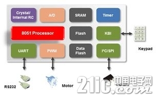

 楼主| zhuotuzi 发表于 2017-5-13 18:32 | 显示全部楼层
N79E715为高速4T 8051单片机系列,其特点为提供工业温度规格,宽电压工作范围 2.4V 至 5.5V、22.1184 MHz内建RC晶振(1%精确度)、并内建Data Flash、欠压检测、高抗干扰能力(8KV ESD/4KV EFT)、支持在线系统编程(ISP)和在线电路编程(ICP),提供TSSOP28、TSSOP20和SOP16选择。
应用领域 :
门禁系统/警报器、温度传感设备、iPod 充电音箱底座(iPod docking)、投影机、DVD机、电子秤及LED/照明控制等等。
关键特性:
  • 内核(core)
    • 4T 8051 微 处理器
    • 工件频率 可达 24 MHz
    • 工作电压 : 2.4V to 5.5V
    • 工作温度 : -40 ℃ ~85 ℃
  • 内存(memory)
    • 16 KB 应用 程序
    • 内嵌 512B SRAM
    • 可配置 的 Data Flash
    • 支持 在线系统编程 ISP(In-System Programming)
    • 支持 在线电路编 ICP(In-Circuit Programming)
  • 模数转换器(ADC)
    • 提供 8 通道
    • 10 位分辨率
    • 可达 150 k SPS ( 每秒采样率 )
  • 通讯接口(connectivity)
    • 最多 2 通道 SPI ( 可达 1.25 MHz)
    • 一 组 I²C ( 可达 400 kHz)
    • 最多 2 通道 UART
  • 时钟控制(clock control)
    • 外部 晶振 4 to 2 4 MHz
    • 常温 ,5V 下± 1% 22.1184 MHz 内 RC 晶振
    • 内 RC 晶振 可配置 22.1184 或 11.0592 M Hz
